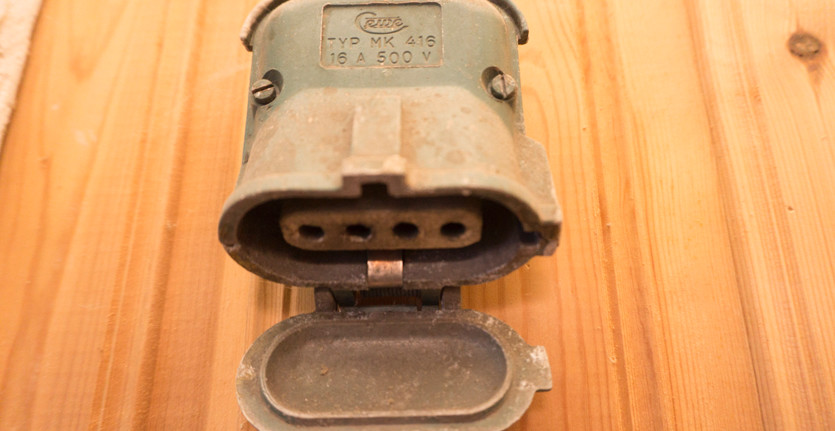

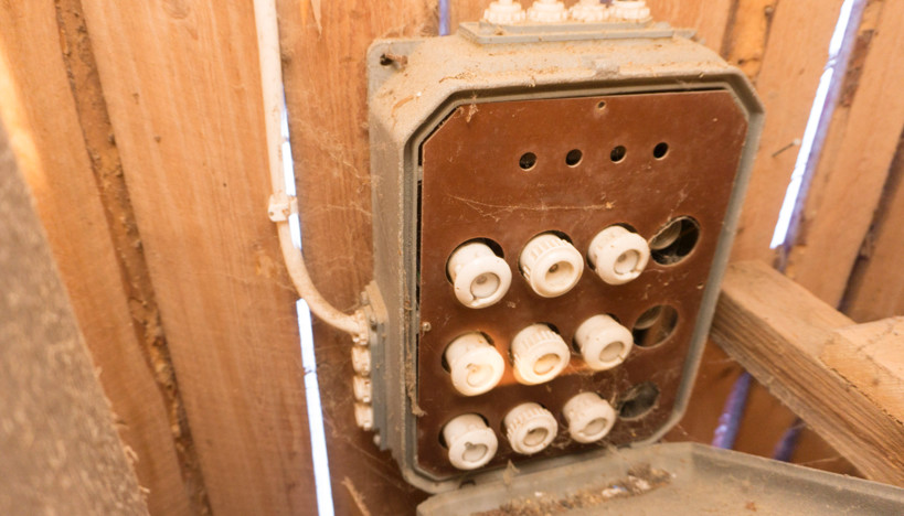

Ungefär när slutade man använda dessa trefas uttag?

Googlade lite, men har ej definitivt svar...
Försökte följa standarden (SS-EN 60309) bakåt, men det blev otydligt.
Av egen erfarenhet kan jag säga att CEE installerats minst från tidigt 80-tal.

Nej det räcker ju inte som bevis, men de har haft bra länge på sig ändå, vi köpte det av barnen till de som bodde innan och det har stått tomt sen 2008, och enl. de vi köpte av har det stått där så länge de kan minnas.
Om det är en behörig elektriker som har gjort installationen så borde den vara gjord innan mitten av 90-talet.
