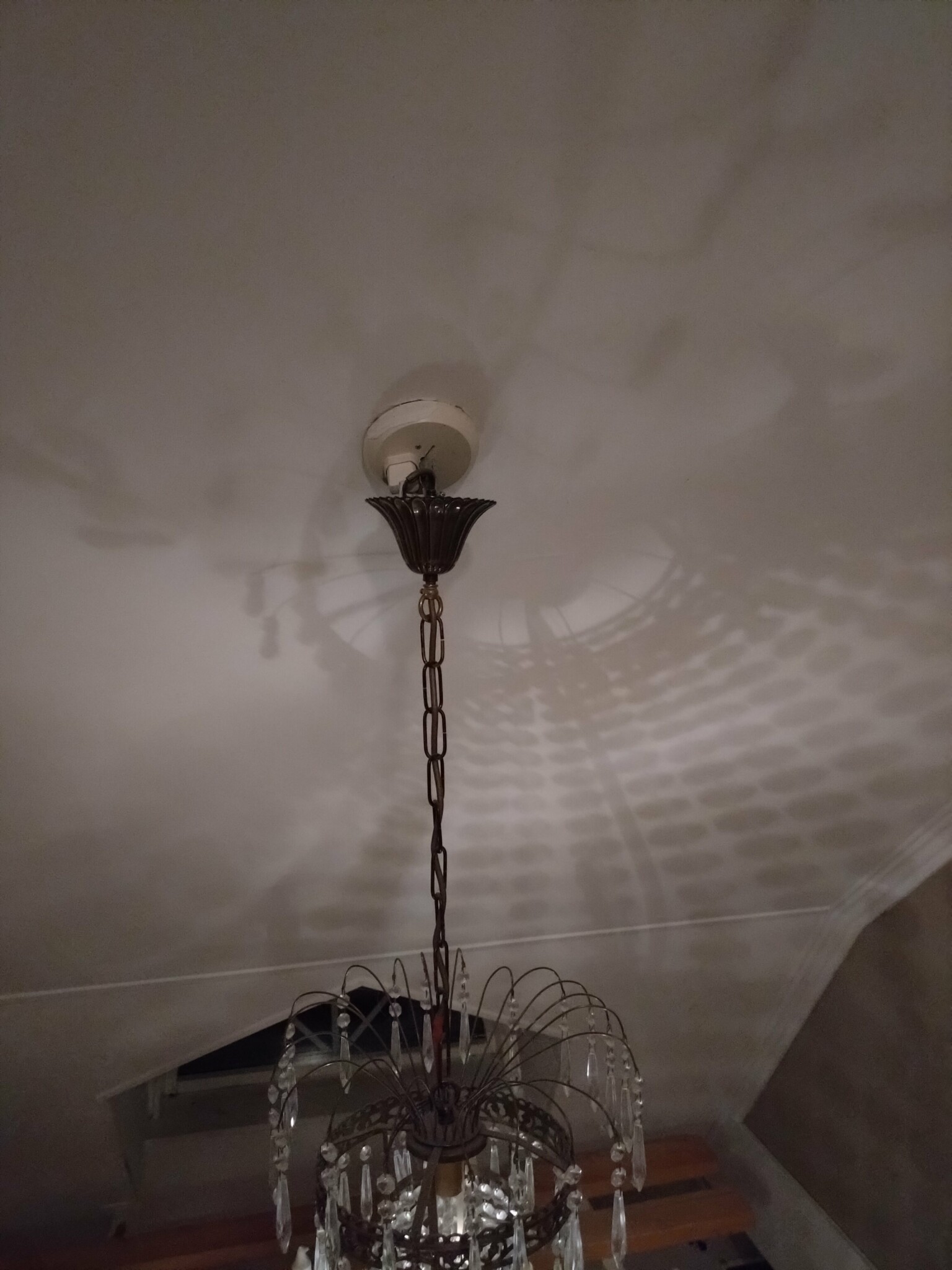

K karaljo #1 Medlem · 2 inlägg 17 nov 2023 20:09 karaljo Medlem 2 inlägg 17 nov 2023 20:09 #1 Hur gör man? Undrar över lampkupa i snedtak det blir ett stort glapp och det är en kristallkrona på 18_20 kg så vart finns det lampkupor till det? Inloggade ser högupplösta bilder Logga in Skapa konto Gratis och tar endast 30 sekunder
Ohchips #2 Husägare · Småland · 418 inlägg 18 nov 2023 12:23 Ohchips Husägare Småland 418 inlägg 18 nov 2023 12:23 #2 Cablecup. Det är en flexibel kopp. Finns här: https://www.smartasaker.se/search?q=Cablecup Annars kanske den du har går att snedsåga, så den passar lutningen?
E Eloffen #3 Medlem · 175 inlägg 25 feb 2024 13:40 Eloffen Medlem 175 inlägg 25 feb 2024 13:40 #3 Tänk på att plastlocken brukar vara för max 15kg. Traditionellt så hade man ingen kopp för kronor. Det som användes var en silkesstrumpa.
