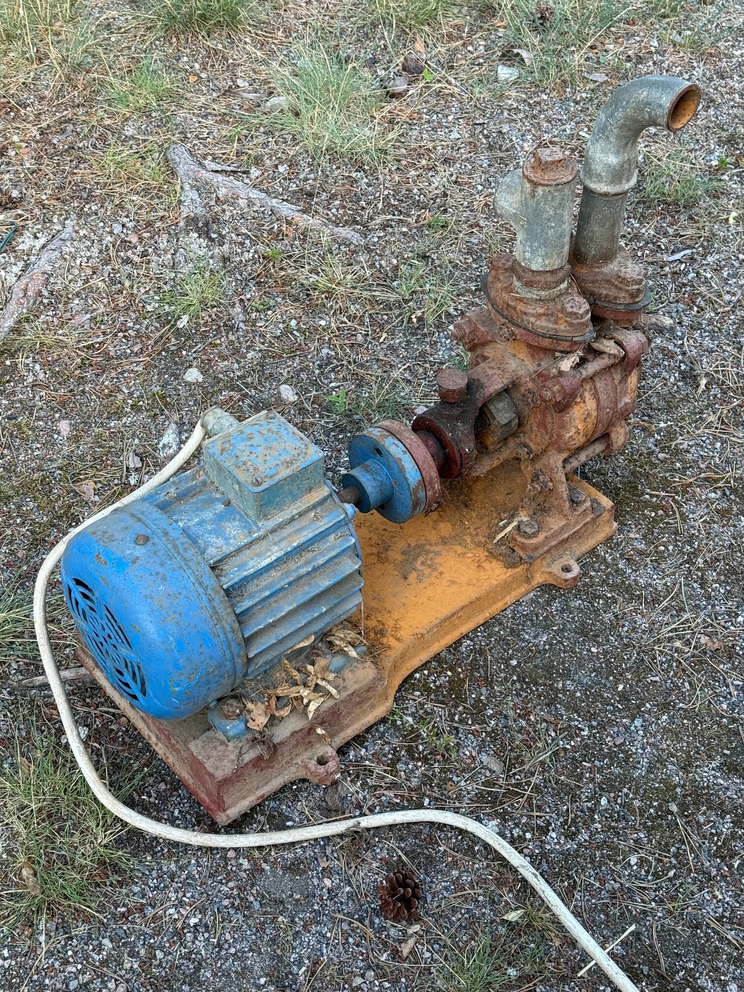

Hittade även troligen originalpumpen under altanen :)
Rostig gammal vattenpump med blå motor och böjda metallrör står på marken omgiven av gräs och grus.
Det finns ett riktigt bra sätt att ta reda på om det funkar. Det är att testa.
Jag tycker absolut att det är värt ett försök.
Möjligtvis kan det vara svårt att dra det tätt runt en pemslang, men som sagt det vet man efter att man testat.
Fin gammal pump. Ett bra vinterprojekt att renovera.
