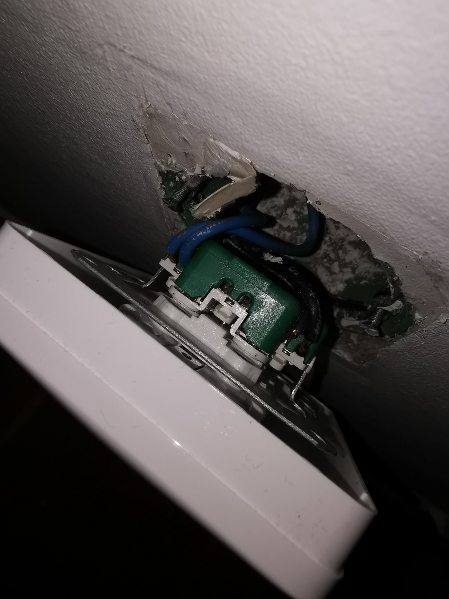

Det var det jag menade, att jag kan koppla in ojordade uttag även fast det är jordat i köket I övrigtDemmpa skrev:
Nej, det har inte med fukten att göra. Det är den jordade diskbänken som gör ojordade uttag olämpliga där. Diskbänken har man ju i allmänhet kontakt med när man använder något elektriskt i köket.F Jukkasjärvi skrev:
Haha, såklart. Det jag menade är att det leder bättre i fuktiga utrymmen. Alltså att människan har större risk att få en stör i ett fuktigt utrymme.
Tidigare har det kanske varit ojordat uttag där det nu jord är inkopplad, nu får du inte gå tillbaka till ojordat dels eftersom ingen vet om det verkligen har varit ojordat samt att det är emot dagens regler.J J. Larsson skrev:
Vi vet inte heller exakt hur det ser ut hos dig med planlösning mm.
Finns det något element i närheten av uttaget? El/vattenburet?
Hur sitter uttaget i förhållande till annat i rummet?
Okej, sitter nu vid datorn och har varvat ned efter ett väldigt långt arbetspass så ska förklara lite bättre, förstår att det blev lite misstolkat - trött, stress och skriva på mobilen är inte alltid en bra kombination.
Jag förstår givetvis att det är farligt att pilla med elen, speciellt koppla om saker, om jag kunde så hade jag haft en elektriker här redan imorgon men nu tillåter inte ekonomin det och det måste vänta till Februari.
Jag är en sådan person som tänker igenom alla möjliga utgångar (som jag kan tänka fram ska tilläggas
), sedan vill jag gärna få dem besvarade - därav mina frågor angående jorden m.m, annars sitter jag och tänker på detta i evigheter och jag vill ju givetvis inte koppla in någonting utan att veta utifall något kan explodera (inte ordagrant).
Jag har inte tänkt att detta ska bli en permanent lösning, definitivt inte - det ska åtgärdas så snabbt som möjligt.
I vardagsrummet är det 4st uttag - 3st utav dessa är "ojordade" (ska kika igenom senare om det är kopplat som i köket..) varav det sista är "jordat" - detta måste såklart åtgärdas, fram tills dess är det jordade "ur funktion" med petskydd och tejp.
I hallen är det "ojordat" också.
Pga detta antog jag att allting är ojordat, att det jordade uttaget i vardagsrummet är en "ful lösning" med jordat uttag över en ojordad insats.
För att förtydliga trådstarten lite, uttaget som gick sönder var alltså ojordat - men insatsen bakom var jordat - det är därför jag köpte ett ojordat uttag till att börja med.
Nu är jag nojig över hur jag ska gå vidare - därav tråden.

Jag funderade på om jag skulle fråga hur det ser ut med andra uttagen i bostaden.J J. Larsson skrev:
Det kan mycket väl vara som så att det ”jordade” uttaget i vardagsrummet har fått kåpan som ska vara i köket och tvärt om.
Kolla den biten.
Du kan aldrig se om jorden är intakt hela vägen eller inte, utan det måste man mäta fram.J J. Larsson skrev:
Med en sådan här vägguttagsprovare så kan man kontrollera om uttaget har ansluten jord samt även kontrollera om JFBn fungerar.
En JFB behöver ingen jord till sig för att fungera utan den mäter strömskillnaden genom faserna & neutralledaren om summan blir större än 30mA så löser den ut.
Så om man kommer åt tex fasen när man står barfota på marken utomhus så löser JFBn ut.
Det är lite dumt att utgå ifrån att ingenting är fel därför att allt verkar fungera. Avbrott på jorden är ett tyst fel. Har du en multimeter? Om ja så mäter du om det är kontakt mellan nolla och jord. Mätningen kan utföras med frånslagen / urskruvad säkring Det skall vara kontakt. Därefter så slår du ifrån jordfelsbrytaren och mäter igen. Nu skall det inte vara kontakt.J J. Larsson skrev:
Om jordledaren är ansluten i uttaget eller inte kan inte vara den skillnad som avgör om jordfelsbrytaren löser eller inte. Fundera inte mer på detta hypotetiska problem. Problem med utlösande jordfelsbrytare skall inte lösas genom att koppla bort skyddsjorden.J J. Larsson skrev:
Om JFBn löser ut direkt när du kopplat in uttaget så är det med största sannolikhet fel på uttaget, då är det bara att koppla bort uttaget helt och isolera trådändarna med tex Wago-klämmor.J J. Larsson skrev:
Om det är en ansluten apparat så är det bara att koppla bort apparaten å sluta använde den tills den är reparerad.
Teoretiskt är det samma sak MEN tillfälliga lösningar har en tendens att bli mer eller mindre permanenta, så NEJ.J J. Larsson skrev:

Ska byta uttagen så det förmodligen är som du säger, de har blandat ihop dem.
Däremot är det 4st kablar.. 2st blå, 2st svarta.
Det är bara att koppla in dessa i L/N på nya uttaget antar jag?
Har kikat igenom det nu och det är mycket riktigt ingen jord dragen dit.Demmpa skrev:
Tog eluttaget från vardagsrummet och la det i köket, och tog det ojordade jag köpte och la i vardagsrummet.
