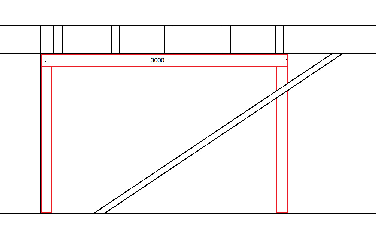

Är det någon vänlig själ som kan hjälpa mig angående dimensionering på en stålbalk som ska ersätta där det tidigare varit en spaljé. Huset är en tvåplansvilla, souterräng, avväxlingen ska ske på undervåningen vid trapphålet (där golvåsarna är kapade). Tanken är att ta två stående balkar, en inne vid väggen och en vid trappen men skulle behöva hjälp med dimensionering av den liggande balken. Golvet är i betong. Bifogar en snabb skiss på öppningen, diagonala strecket är trappen. Tacksam för tips och råd!

Man behöver ha tillgång till planritningarna för att räkna på det. Är du säker på att du behöver en balk? Spaljéer är sällan bärande.

Det är ett badrum ovanför, inte speciellt stort och inget badkar, men det är kaklat och ligger på de fem golvåsar som är kapade för trapphålet. De vilar inte på något annat förrän ytterväggen, alltså det är ingen vägg mellan trapphålet och ytterväggen. Resten av åsarna vilar på stålbalk men dessa har tidigare vilat på en tunn spaljé cc60. Funderade på stålbalk för att spara in lite höjd men fick tips nu om att tre limträpelare på 90x90 skulle räcka gott, funderar dock på om man skulle tagit två 90x90 som pelare och en limträbalk på 90x225 eller om det blir överdimensionerat

Det verkar ju inte OK. Man måste ha tillgång till samtliga mått för att kunna räkna på det. Det kan vara bra att veta att en 3 m lång limträbalk med dimensionen 90x225 tål en last på ca 900 kg/m utan att böja ner för myket.
