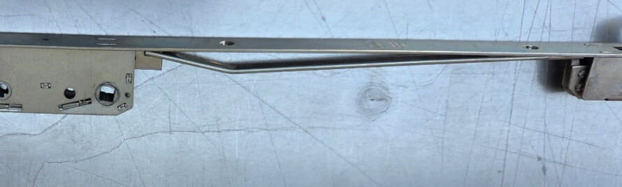

Har samma problem...
Funkar inte att knacka in hakregeln via springan, den rör sig 1-2 mm åt båda hållen oavsett om handtaget är uppe eller nere men det är fullständigt omöjlig att forcera in den helt. Det är hakregeln under handtaget som tar emot, övriga går fria. Några tips från någon som lyckats?
Kommer du åt att såga av den med ett bågfilblad eller ett multiverktyg?
T
Jag kan nog nå den med ett långt blad till multiverktyget, får bli sista utvägen i så fall.
T
Det löste sig med ett par träkilar, det var yttersta spetsen på hakregeln som tog i så det räckte att öka springan några mm.
Grundorsaken verkar ha varit att dörrbladet tar i tröskeln, så nedersta regeln går inte riktigt in i hålet om man stänger för försiktigt. Våldför man sig på då på handtaget så böjer sig saker:
En hakregel med böjd styrskena visa på ett bord, troligen justerad eller utbytt efter problem med en dörrmekanism.

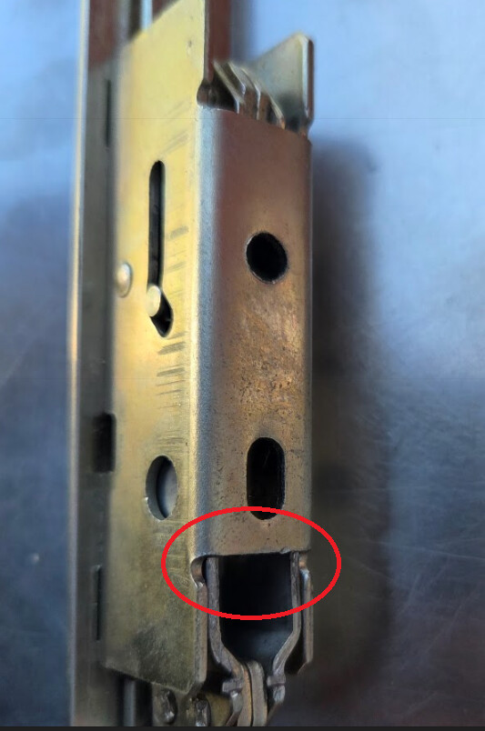

Räckte dock inte att räta ut, den löpande delen som styr hakregeln var också lite böjd och tog i själva huset, det var därför det inte gick att tvinga tillbaka den. Bankade lite med en hammare och en skruvmejsel, så nu verkar det fungera.
Närbild på en dörrregel med en hakregelmekanism, hål och justeringar markerade med en röd cirkel.
Tar dock det säkre före det osäkra och byter spanjoletten mot en som sitter på en dörr vi nästan aldrig använder.
