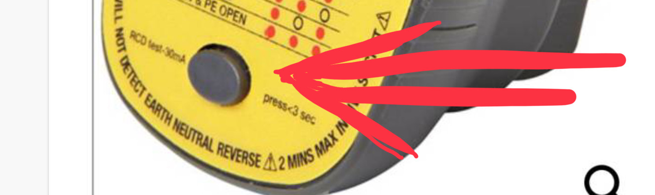

Tex inlägg #85
Testknappet?
På vilket sätt ser du att det finns jord i uttaget genom detta?
Suddig närbild av en uttagsprovare med markeringar och text, svårläst på grund av bildkvalitet.
Skall jag förstora bilden mer eller förstår du ändå?
Edit: Ber om ursäkt för suddig bild, men det bör gå att läsa vad knappen är till för.

E El-Löken66 skrev:
Har skrivit det innan ifall du skulle vilja läsa tråden men jag kan dra det igen.
Med testknappen syftade den jag svarade på jordfelsbrytarens interna test.
Min poäng var då följande:
Inte alla anläggningar har jordfelsbrytare, hur vet du då vad som är kopplat till jordblecket med din snabbmetod?
Uttagsprovaren ger bra resultat just ifall jordfelsbrytaren testat utifrån uttaget. Görs detta?
Om det nu är så att du inte förstår så citerar jag #85 en gång till.
Sedan kan man koppla in sin 30mA-läcka i uttaget och se att jfb bryter.
Edit: till och med en bit under 100 kronor och då testar den jfb med sin inbyggda 30mA-läcka.
[länk]
Så vitt jag förstår så har du inte förstått testknappen på uttagsprovaren i inlägget du citerade.
Men jag förstår inte allt....jag kan bara läsa vad du skriver.
