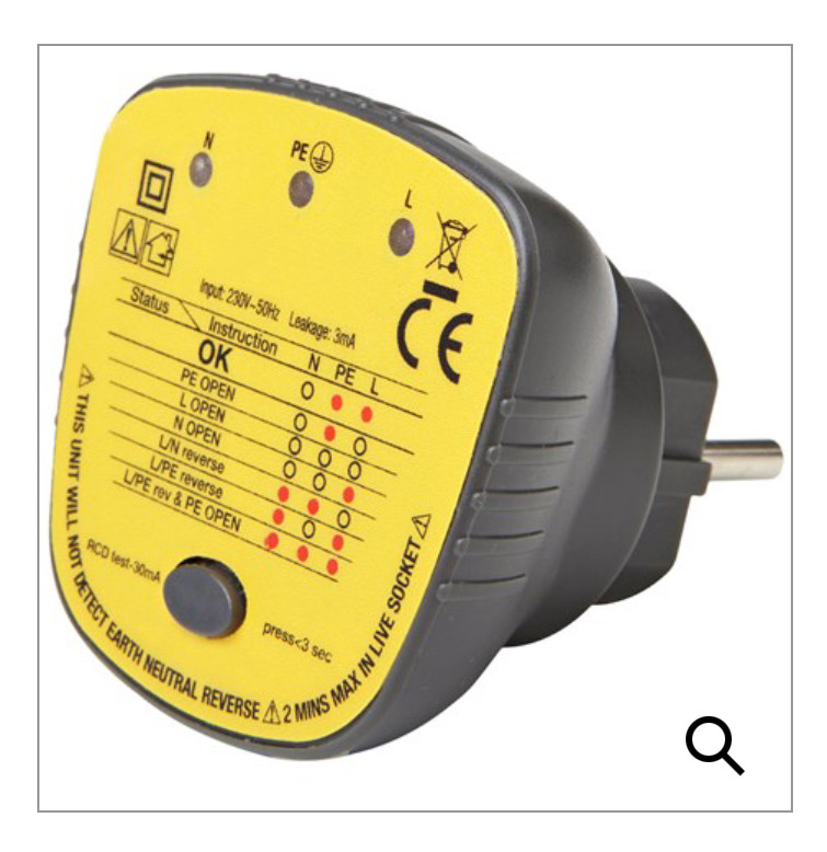

Det som påståtts är väl att en 100 kronors provare från Biltema hade upptäckt att det saknades ansluten tråd till jordtungan i uttaget? Och att det inte är orimligt att ställa krav på att den som köper ett hus, speciellt i de här årgångarna, använder en sådan eller att besiktningsmannen använder den?
Fairlane
Testar hen jordfelsbrytare då också?
Och hur går hen tillväga när denna saknas?

Nu var det jord vi pratade om. Vill man testa jfb kan man ju börja med att trycka på testknappen och se att rätt krets blir strömlöst. Sedan kan man koppla in sin 30mA-läcka i uttaget och se att jfb bryter.
Edit: till och med en bit under 100 kronor och då testar den jfb med sin inbyggda 30mA-läcka.

Jag vill nog påstå att en 99-kronors väggutagsprovare kan mer än bara se att det är nollpotential på skyddsjordsblecket.
Gul och svart vägguttagsprovare med instruktioner och statusindikatorer.
Ska du få den att lösa ut JFBn med ett tryck på testknappen utan att det finns någon jordkabel dragen får du nog komma med några teorier hur det skulle gå till.
Edit: Tog bort lite överdrifter och dålig humor.
