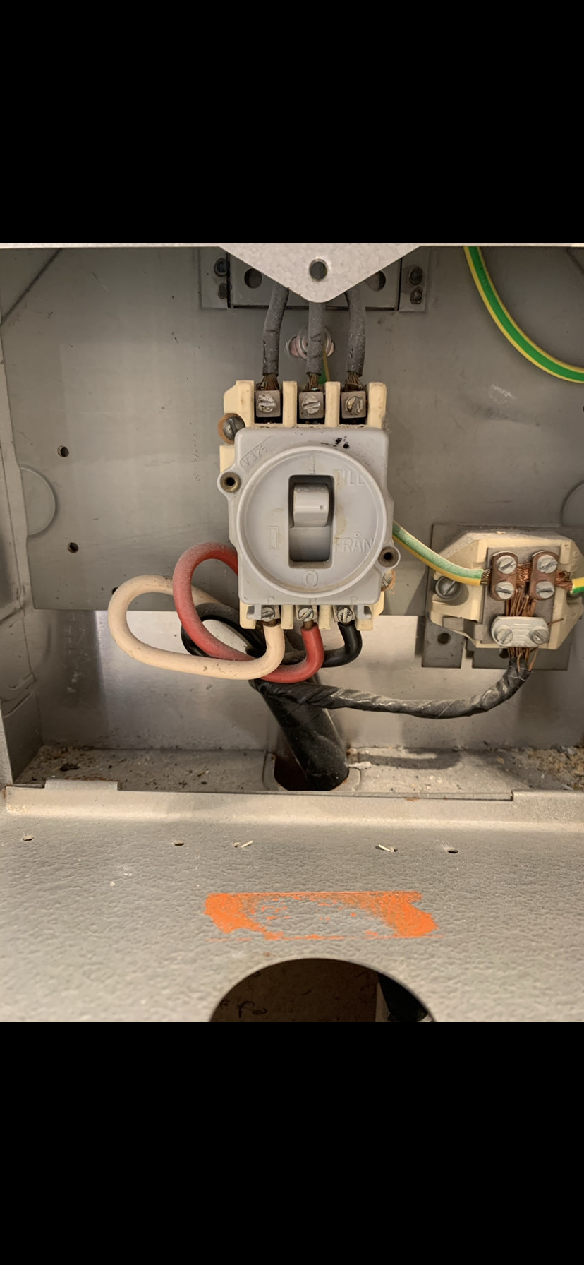

så här ser det ut under luckan och här sitter en huvudbrytare. Kabeln går sen ner i golvet och ut till skåpet på gatan.

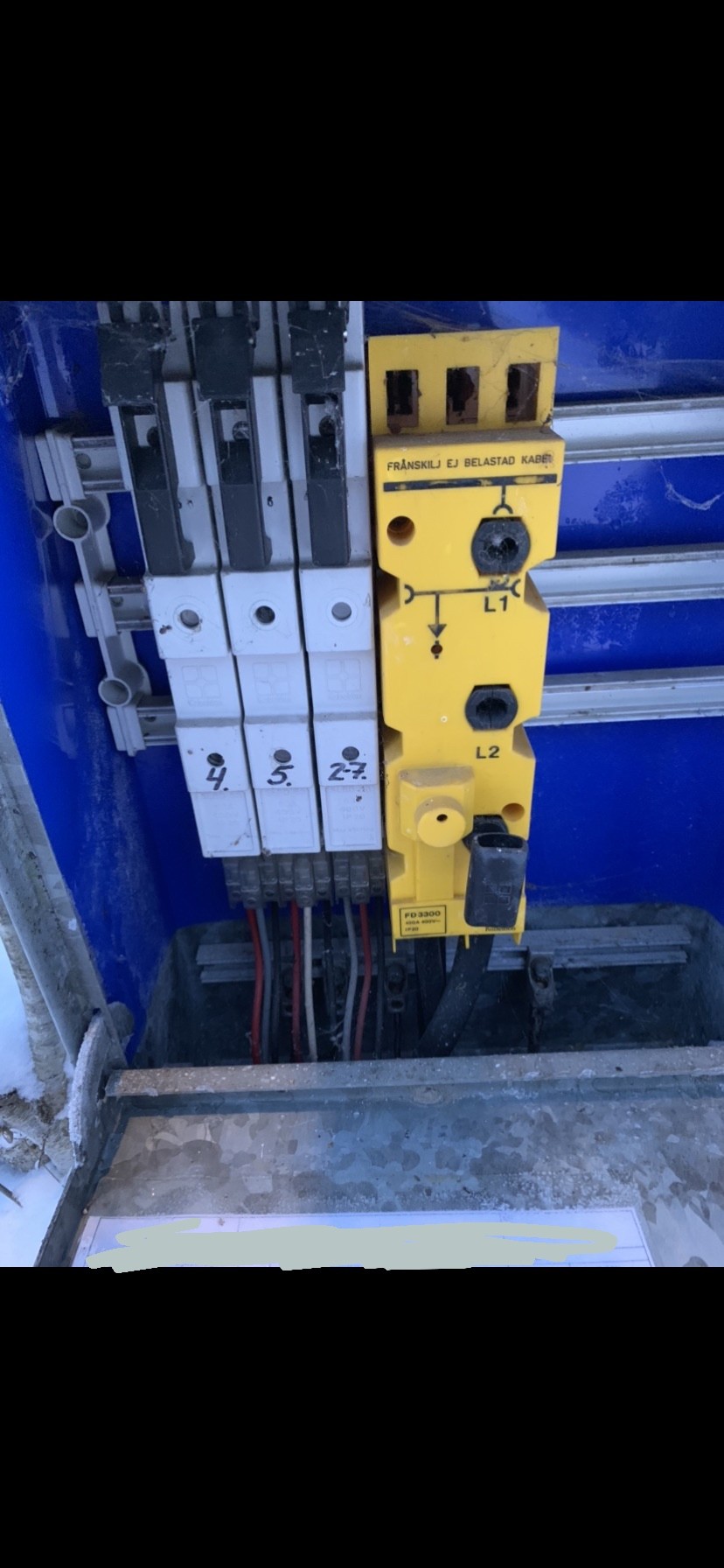

Så här ser det ut i skåpet på gatan.

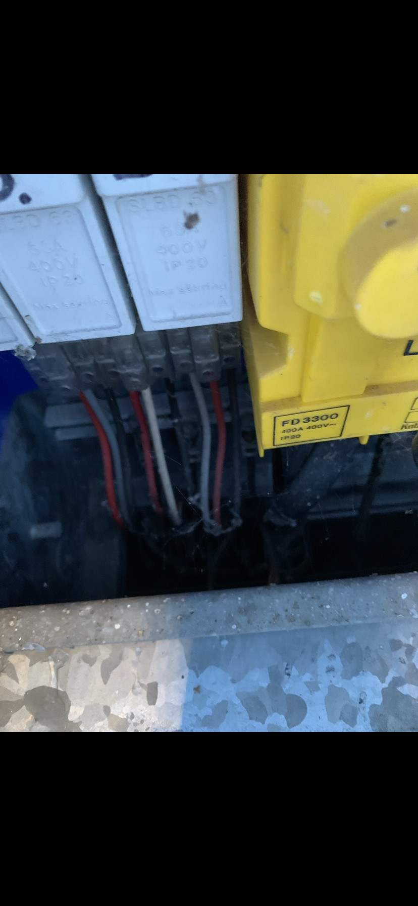

kablarna som går ner i marken från gatuståndet verkar va samma typ och färg som kommer in till huvudbrytaren inne.

Men i övrigt verkar du sakna mätarsäkringar. Det ser helt enkelt inte normalt ut där.
Kolla runt lite så det inte sitter någon liten säkringslåda någon annanstans (mellan skåpet på gatan och där mätaren sitter). Det kan har kommit med luftledning t.ex., förr i tiden, och att det sitter kvar en servissäkringslåda någonstans. Kan ev även vara upp på vinden i huset.
Jag har inte koll på hur allt ser ut hos dig, så detektivarbetet blir svårt på distans.

I normalfallet så har nätägaren servissäkringar i skåpet ute i gatan, dessa brukar vara ett eller två steg högre strömstyrka än mätarsäkringarna.
Nätägaren vill ha de högre än mätarsäkringarna för att det ska bli uteslutande din egen business att byta säkringar om det hänt något i din kåk. De vill ju ha en massa utryckningar för att byta säkringar i sina kabelskåp.
Sen vill nätägaren även ha denna säkring av två skäl till, dels att förhindra att en kortis i ditt hus bränner en säkring borta vid transformatorn och lägger ett helt område i mörker.
Dels för att det brukar gå en riktigt fet kabel mellan kabelskåpen biffigt avsäkrat vid transformatorn, då krävs en servissäkring som skyddar den klenare kabeln som går till varje hus (serviskabeln).

Säkringarna i skåpet i gatan är så kallade servisledningssäkringar (inte servissäkring) och är i normalfallet dimensionerade för att enbart agera kortslutningsskydd för serviskabeln, oftast 35 eller 50 A. Beroende på hur serviskabeln är dimensionerad kan detta vara mer än kabeln klarar i belsatningsström och servisledningssäkringarna fungerar alltså INTE som överlastskydd. Överlastskyddet ska utgöras antingen av kundens servissäkringar. Servissäkring är om man ska vara petig inte samma sak som mätarsäkring, men i en villa där man bara har en mätare är dessa samma sak.
Om du är helt säker på att du inte har någon gjutjärnslåda inbyggd bakom en gipsvägg i källaren eller liknande eller kanske ett skåp på en gammal avsågad stolpe i eller runt trädgården så saknas mätarsäkring och detta måste en elektriker då åtgärda i samarbete med nätägaren. Troligen är det enklast att helt enkelt byta ut mätartavlan.
