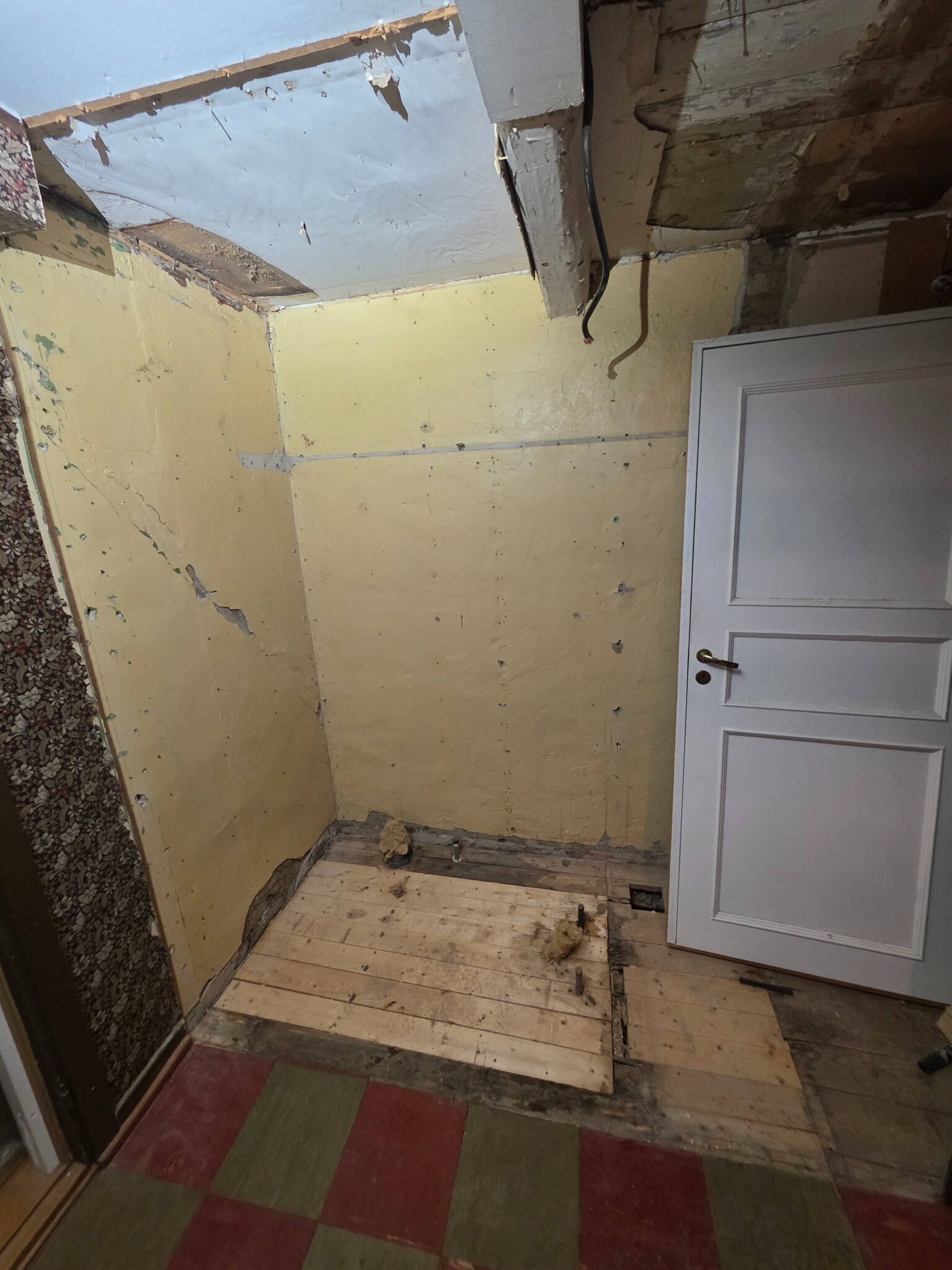

Tänkte göra vid våran gästtoalett. Den byggdes någon gång under 70 talet och var masonit med tapet på utom golvet där det låg en liten plastmatta. Tänkte utvidga lite och få in en dusch med.
Döm om min förvåning idag när jag rev ut det gamla och det var korsvirke bakom ena väggen.
Hur ska man bäst göra här? knacka loss lös puts och putsa över med kc puts och sen tätskikta? eller finns det bättre lösning? Är rätt trångt så blir inte så kul om man reglar upp och sätter skivor innan kaklet.
Låg även glasull under golvet så den får bort med och in med något annat mer passande.
Tack på förhand

Duschkabin? Då behöver du inget specifikt tätskikt utan kan göra väggen precis som du vill.
Ser dock inget korsvirke på bilden, men det är kanske bakom putsen.
Intet
Att man har duschkabin förändrar inte kraven på tätskikt.
BirgitS
Det är ju inget lagkrav så i eget hus gör man som man vill.

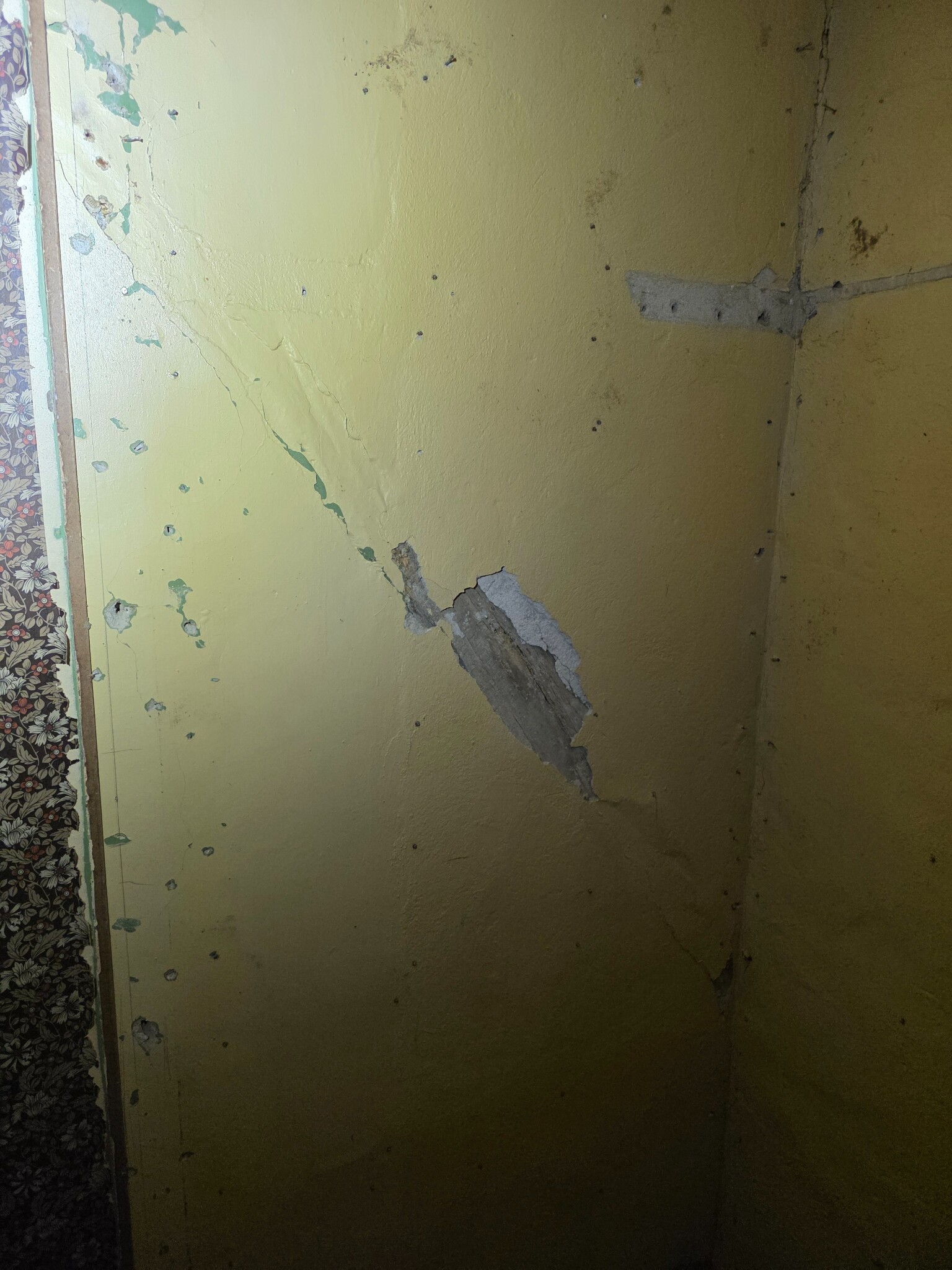

Jag ser inget korsvirke på din bild? Däremot en takbjälke.
Jag har haft två badrum med synliga bjälkar i taket. Inga konstigheter.
Som ni ser här är det trä bakom. Har kommit fram till att jag ska knacka ner putsen och sen spika upp putsnät och putsa med kc bruk c
