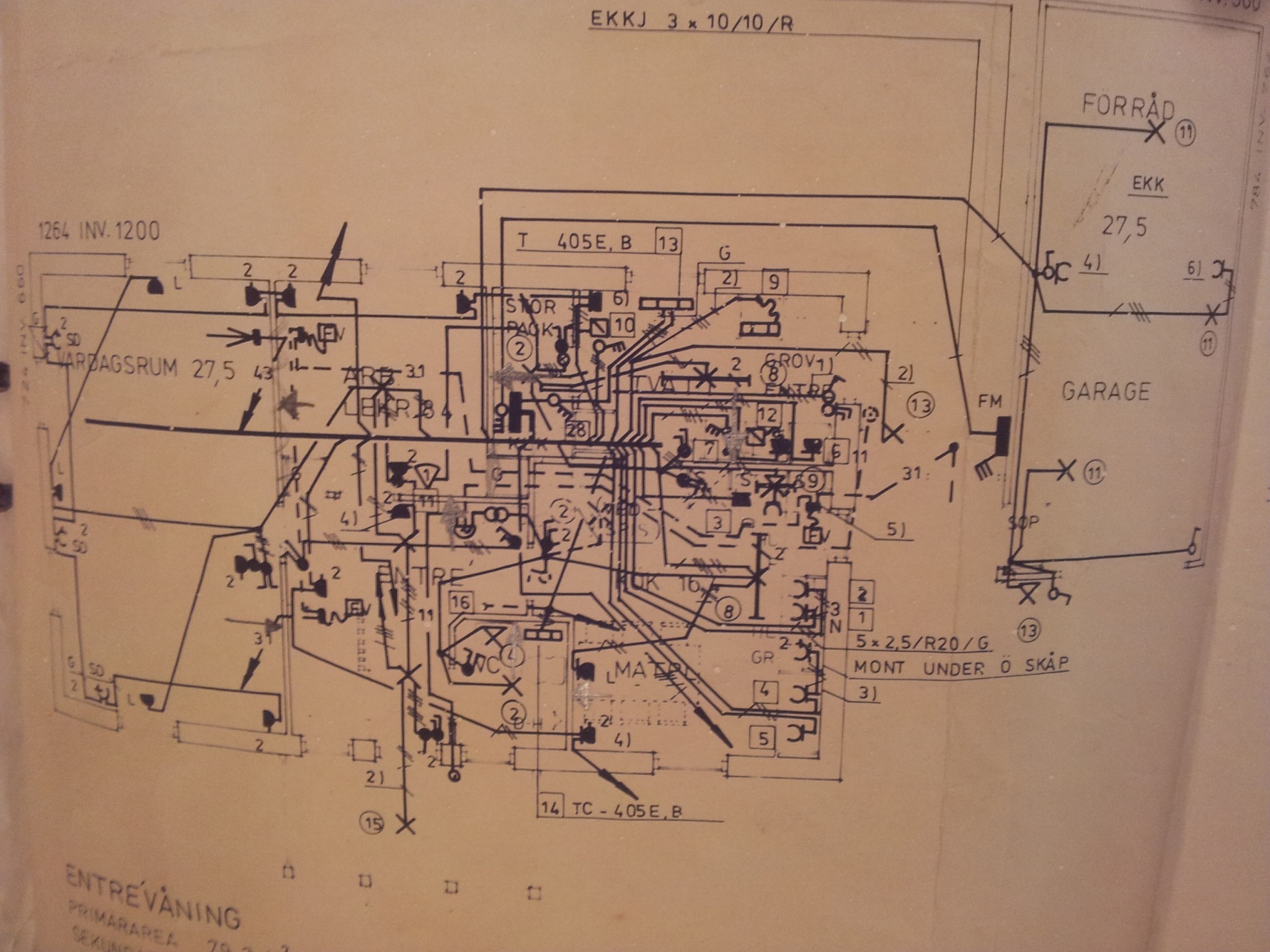

Bifogar det som bör vara elschemat över vår kåk om det kanske kan hjälpa till.

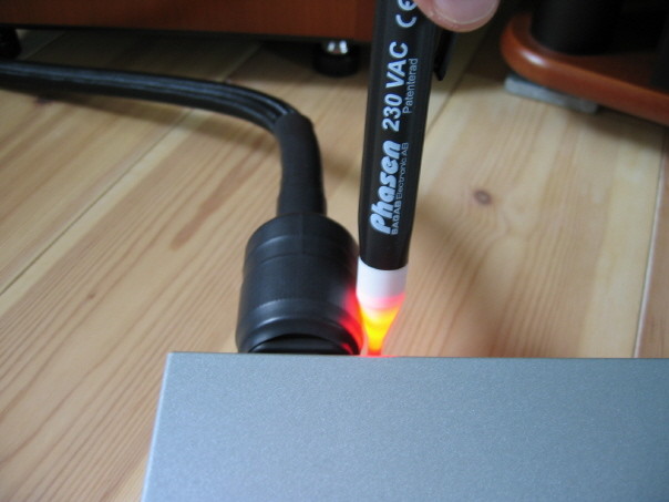

Det finns rätt billiga "summer" sökare också. Brukar finnas på byggvaruhusen t.o.m.Dede77 skrev:Har inte kommit på något sätt att kontrollera om det är spänning i den.
Vill inte gärna klippa den heller för min förhoppning är att den är framdragen för belysning på uppfarten.
Kan man på något sätt kontrollera om det är spänning i den utan åverkan på kabeln?
Ingen aning vad det är för typ men relativt lätt att bocka men plasthölje.
Om man ska hänga på sändare måste man väl ha en ende på kabeln eller?
Kolla på en kabel du känner, de har lite olika ljud beroende på spänning. Min piper bara till en gång om det är helt spänningslöst, tjuter svagt vid t.ex. brytfas (= en lampa som inte är på) och tjuter rejält om det är spänning på.

Jag får tacka Smålänningen för tipset om inkommande telefon och er andra för hur den brukar se ut.
Hade glömt att det satt ett jack till under ett täcklock i köket.
Där hittade man exakt samma kabel som kom ner i grunden.
Hur man sen kan planera så huvudjacket sitter precis vid diskbänken är ju en annan femma :S
Inkommande kabel är den kabel som har nr 31 mellan garage och bostadshuset, men det är inte alls säkert att det är utfört så i verkligheten. Det som är ritat på elritningar är inte bara ett "ungefär" och placeringar och dragningar styrs av helt andra saker än elrintingen som mer kan ses som en funktions ritning. Men kolla först i dosan i köket.
