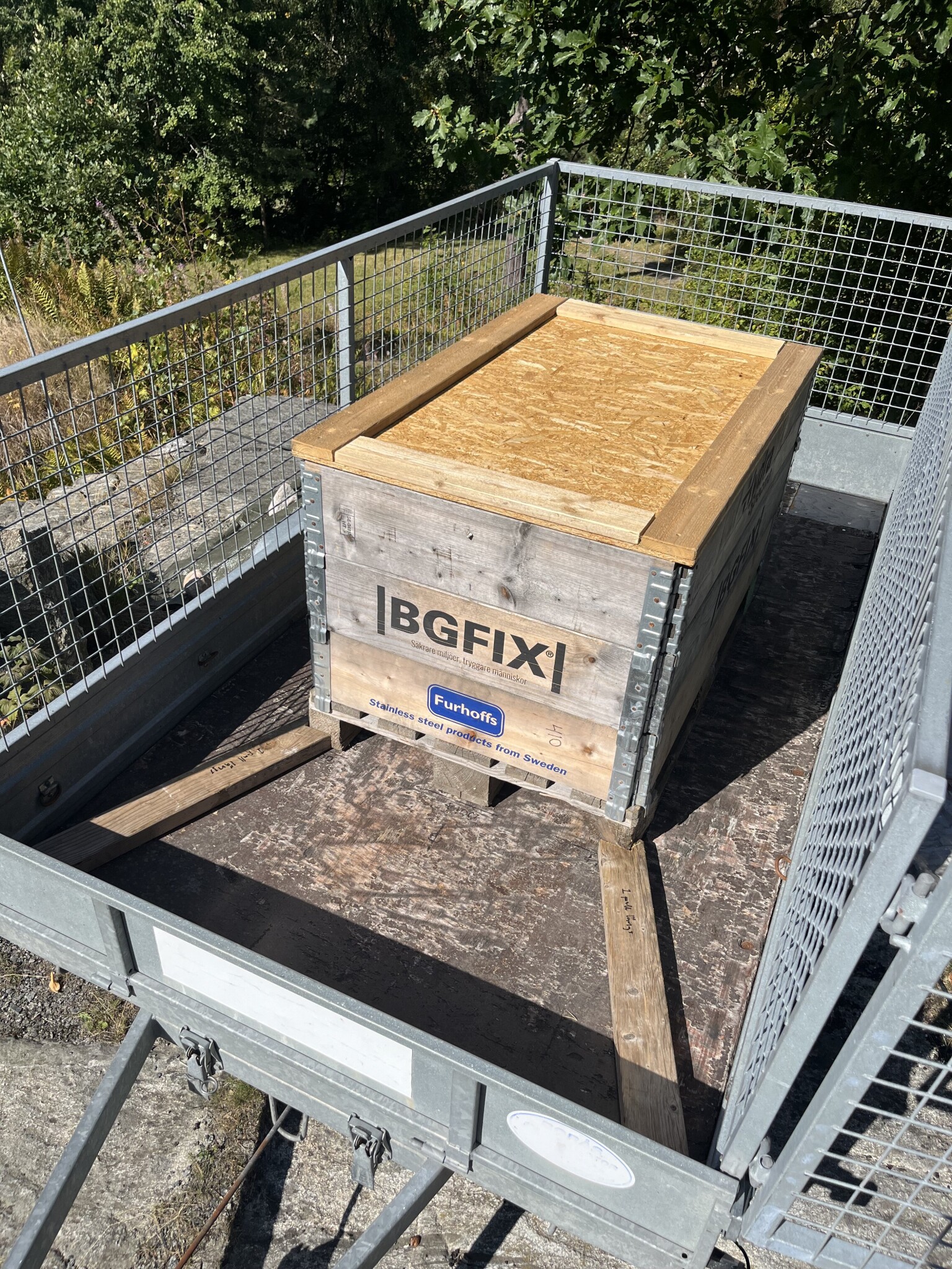

Så här ser mitt ”kit” ut för längsgående pall ut. Två lösa ben och en planka på tvären mot framlämmen. Detta för att lasten inte skall kasa framåt. Lådan spänns ner mot lastplanet med korslagda spännband till öglorna på insidan.
Trälåda fixeras på släpvagn med spännband och träplankor som stöd.
Hemmagjort lastkit i ett flak, bestående av en planka, lösa ben och metallsidor, förhindrar att lasten glider framåt.
[bild][bild]
Får ju säga att du tar lastsäkringen till en ny nivå👊🏻snyggt jobbat😉
[bild][bild]
Vore inte en vanlig europall på tvären tillräckligt eller har du mindre än 80cm mellan framstam och pallkragarna?

Ny och ny. Jag hävdar att det borde vara normal nivå. ✌
För min del bottnar lösningen i att bekvämt kunna lasta kullersten till maxlast och känna mig säker under körning. Att jag lastar högre på mitten är för minimera rörelsetrögheten och riktningsstabiliteten. Då följer det bilen lättare i kurvorna.
Tror det var 70 kvar, så den fick inte plats med ”korrekt” jämvikt. Det är annars en bra lösning. När pallen har stått på tvären funkar det, men då måste jag ändå ha passbitar mot innerkantern. Dessutom har man alltid en pall för lite när de behövs. 😄
Det är faktiskt lite vanskligt att stödja pallen på det sättet då anläggningsytan är liten och långt ner. Jag kan ha missat att brädorna är skruvade i pallen.
Med tre brädor så skulle jag skruva två lite längre längs med pallen eller nedre pallkragen och fixera mot brädan/regeln i framkant.
 Fast en så låg och lätt pall med relativt hög friktion skulle jag inte vara orolig för med "bara" två band.
Med två reglar och två brädor skulle jag skruva brädorna i en regel i framkant av släpet och en framför pallen. Brädorna går direkt vid sidorna av pallen.
Reglarna är ca bredden av släpet och brädorna längden så regeln och brädorna vid pallen blir även sidoskydd. Om man har bara reglar funkar det i det här fallet bättre (mer anläggningsyta i sidled mot pallen) men i andra fall är brädor bekvämare.
Om jag inte har virkeshögen med eller jag inte tycker det ör nödvändigt så två spännband över från sidorna och en som grimma dvs från bakkant av släpet och upp på pallens framkant och sen tillbaka till bakkant.

Det är ofta bättre att lägga eller ställa europapallar mot framstammen när man förstänger, i Johans Gunverths fall hade nog en liten trave med tre tompall på tvären framför lasten gett ett rimligt kultryck även om lasten kommit 1 dm längre bak.
