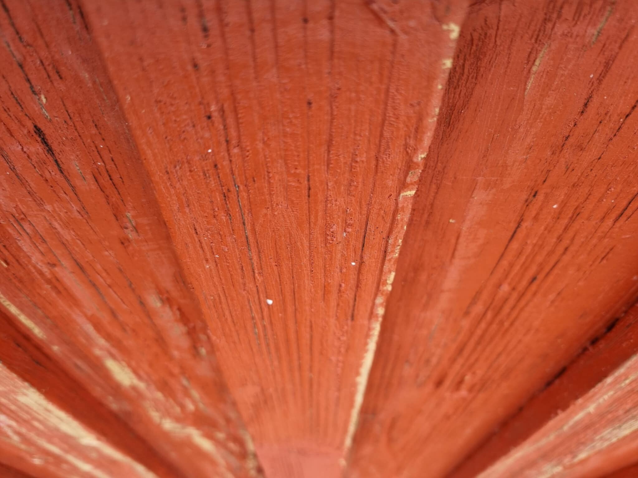

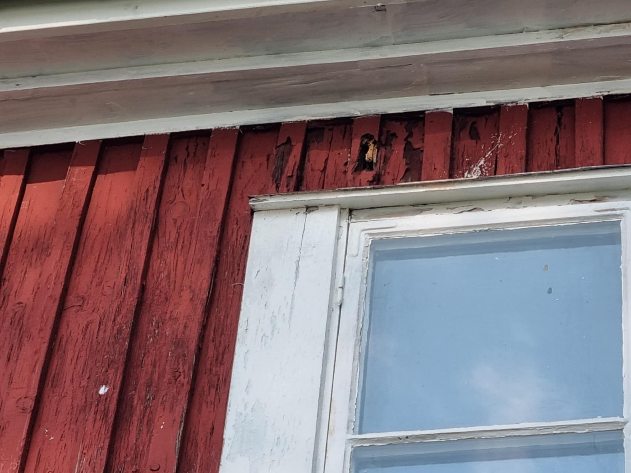

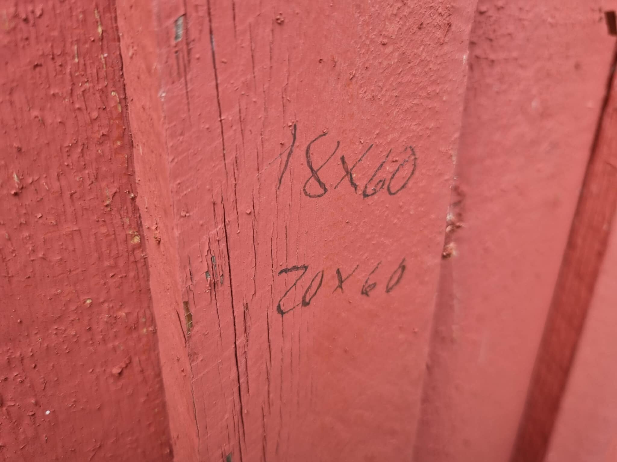

Hej! En familjemedlem vill byta ut en hel del lockläkt på en fasad, panelen bedöms OK. Det är ett äldre hus och personen bedömer att nuvarande lockläkt är cirka 60mm bred, och 18-20mm djup.
Går det att hitta lockläkt som är 60mm bred? Eftersom profilen ser ganska enkel ut är det något man klyver upp själv? Tar tacksamt emot hjälp hur man hittar rätt lockläkt!
  • Röd fasad med antecknade mått 18x60 och 20x60.

Det ser ju inte ut att vara någon profil alls på den utan den är helt fyrkantig så då går det nog bra att köpa panelbrädor, antingen i rätt bredd eller dubbel bredd som du kan klyva.
Den brukar iofs vara 22 mm men det behöver inte vara ett stort problem. På äldre hus har det inte varit så exakt med dimensionerna :)

Hör med en såg om det är lite större mängder, så man få vilken dimension och kvalitet man vill ha.
