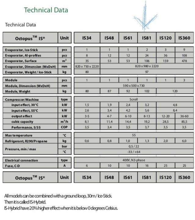

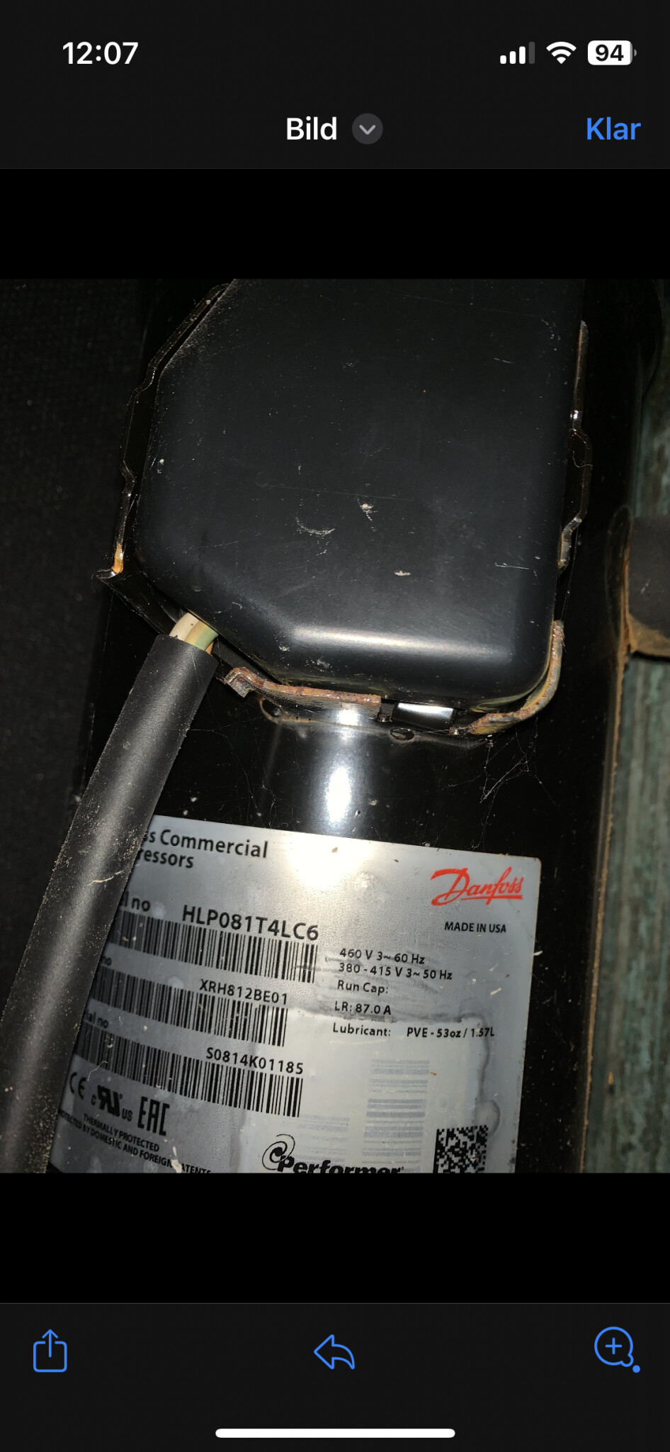

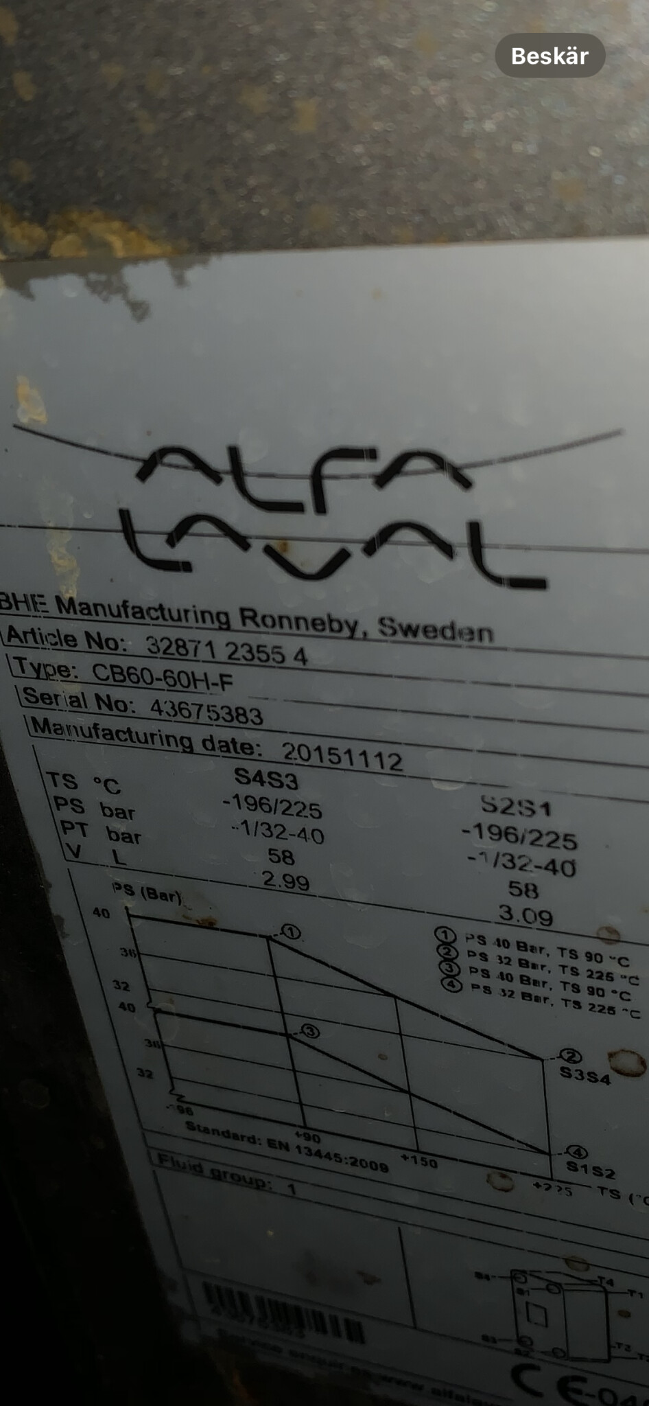

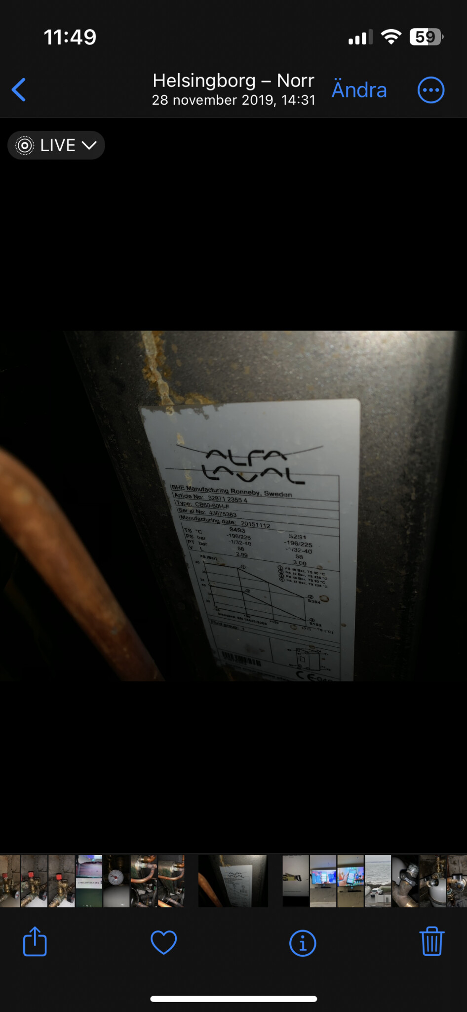

har en gammal vvx som är slut o läcker behöver en ny, men det är en special växlare från alfa laval o orkar inte vänta på tillv. tid bifogar spec på växlare ompump
spec nedan, ni får hojta till om mer info behövs, kan ävrn länka kompressorn
tacksam för äkta proffs
  • Skärmbild på mobiltelefon som visar en teknisk etikett från Alfa Laval med tekniska specifikationer, i mörk omgivning.
  • Etikett med teknisk information, diagram, Alfa Laval-logotyp, Ronneby, Sverige, produktionsdatum, serienummer, temperatur- och tryckuppgifter.
  • Tekniska specifikationer för olika modeller av Octopus™ värmepumpar, inkluderar kapacitet och dimensioner.
  • Närbild på en sliten svart apparat med betraktade skador, etikett från Danfoss, elektriska specifikationer synliga.
kristofer12345
modellen vi har idag heter CB60-60H-F (art 3287123554) bifogar pdf nedan
