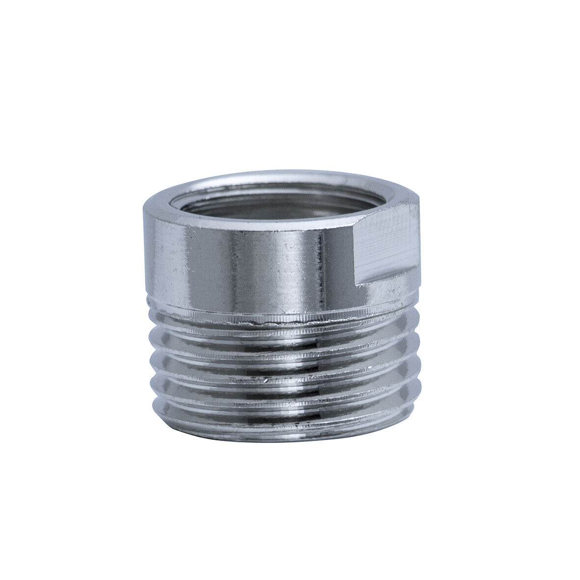

Jag behöver ha en bussning med förstoring från 3/8 till 1/2.
Ska ansluta en blandarflexslang sen med 1/2 anslutning och packning, därav behöver jag plan yta på.
Vill förövrigt den ska vara kromad/rostfri dvs silverfärgad.
Alltså en sån här typ av bussning fast med plan yta!
https://www.biltema.se/bygg/vvs/san...lWd0WalhGEfCSbRQ0cDlrLhK9hSN2z8xoCUdEQAvD_BwE
Vart finns det att köpa? Letat som en tok.

Sluta leta som en tok! 😊T Tummen86 skrev:
RSK: 8187017
Tillverkare
https://www.trio-perfekta.se/productvariation/8187017
G10 invändigt med plan ända, G15 utvändigt.
Kan tex köpas här:
https://www.hornbach.se/p/overgangs...ng-g10-invandig-g15-utvandig-8187017/5139801/
