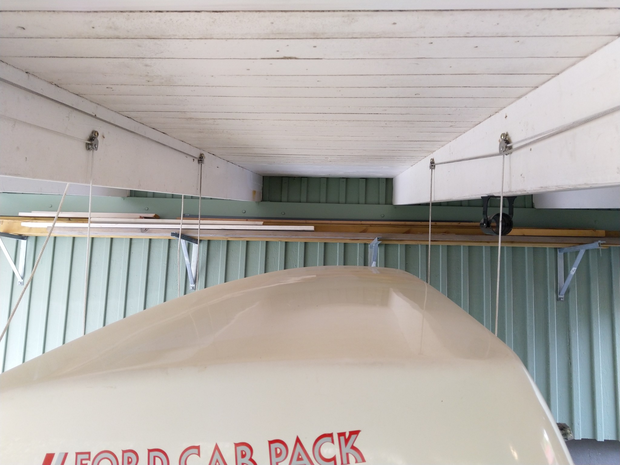

Ska skaffa en Thule MultiLift om den finns begagnad inom rimligt avstånd för högst 500 kronor. Annars är jag intresserad av att bygga själv och tar gärna del av era beskrivningar, inköpslistor m.m.. Vill kunna hissa takboxen från golvet till drygt 2 meters höjd (så att man inte slår huvudet i den). Var får man tag på
- Stång att fästa repen i och rulla upp dem på.
- Snäckväxel
- Vev
- Block

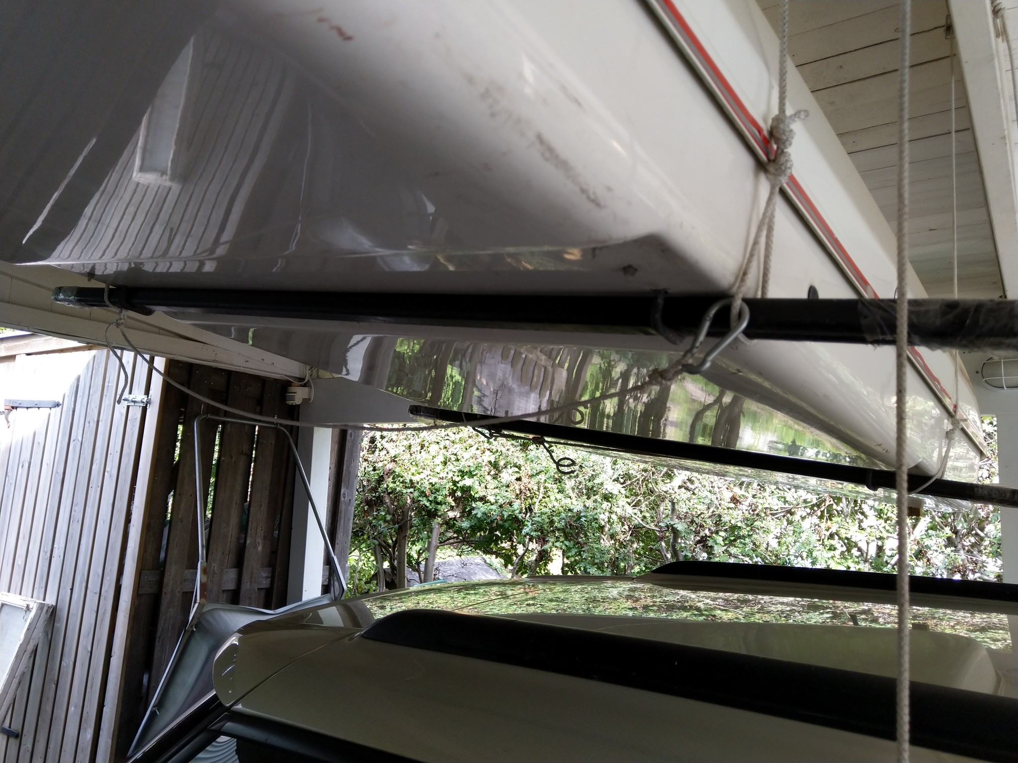

Jag har byggt min lyft med en vanlig wire winch och enkla block för att leda linorna. Blocken bryter alltså aldrig för att halvera kraften utan leder bara repen. Jag använder biltemas polyesterlinor som klarar 400kg. De klarar en takbox på 30kg med god marginal.
Allt sitter monterat under min carport.
Boxen hänger alltså i takräckspinnarna med öglor. För att öglorna inte ska kunna glida av är de sammankopplade med ett snöre med en karbinhake i ena änden.
För extra säkerhet om någon skulle pilla med winchen så sitter det en lina runt boxen som måste lossas för att kunna släppa ner den.
Enda baksidan är att jag ibland slår huvudet i winch handtaget, skulle eventuellt sätta det på en stolpe om jag gjorde om.
Monterade just följande:
Inköpt från Biltema:
- 30-060 vinsch 1 st á 379 kronor.
- 25-0340 surrningsfäste 8 st á 29,9 kronor
- 25-4680 block 8 st á 99,9 kronor
- Ett rep som räckte precis.
- En stump vattenslang som var för kort för att vara värd att använda som skarvslang. Delades på mitten delarna träddes på repet.
- En stump limträbalk, en plankstump och två reglar.
- Vinkelbeslag.
- Skruv och ankarspik.

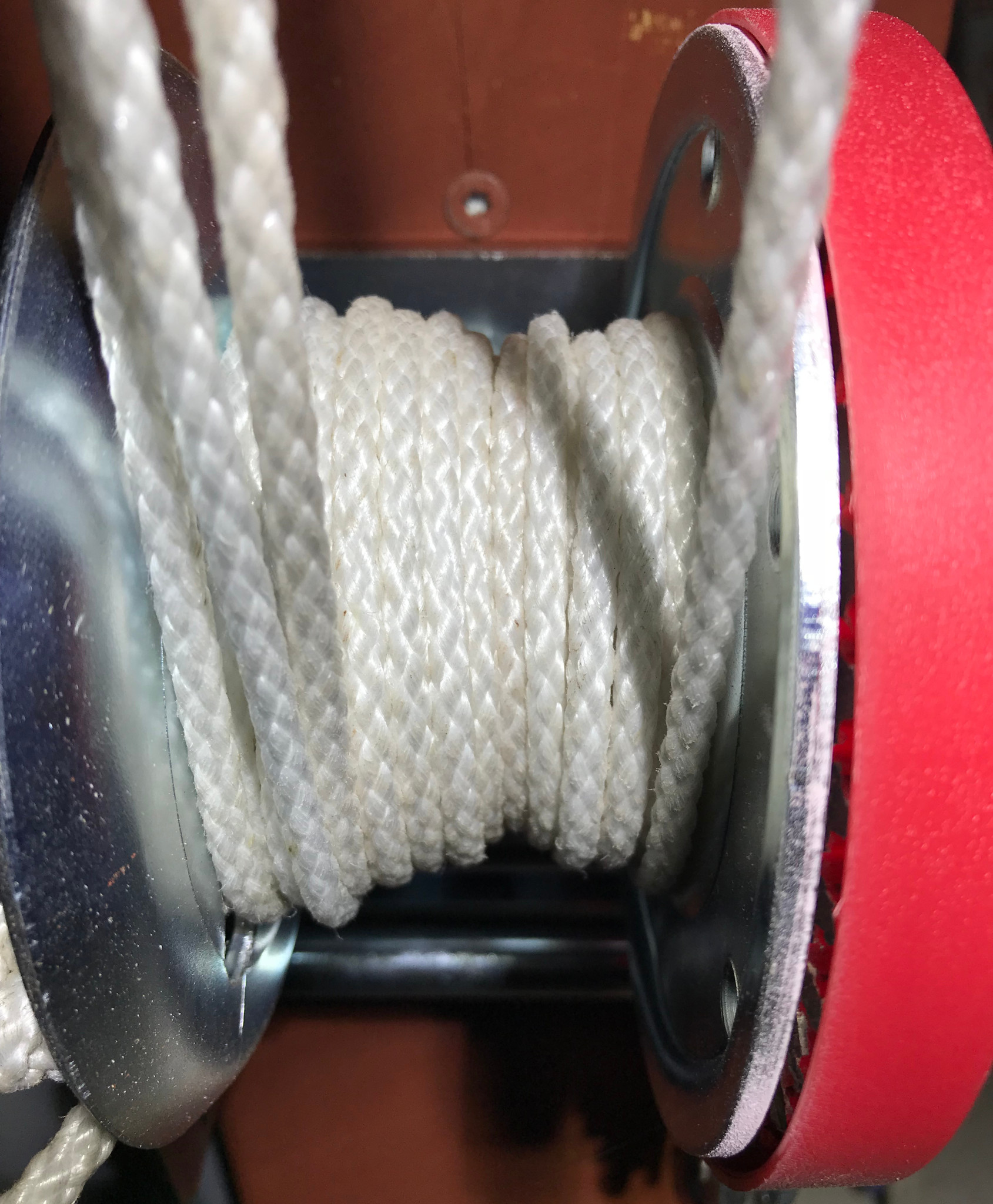

Så här mycket är det på rullen när takboxen är helt upphissad. Det finns en del plats kvar så det skulle gå med en mindre, billigare vinsch till denna reptjocklek. Takboxen är dock ej 4 meter upp som TS planerade utan drygt 2.
