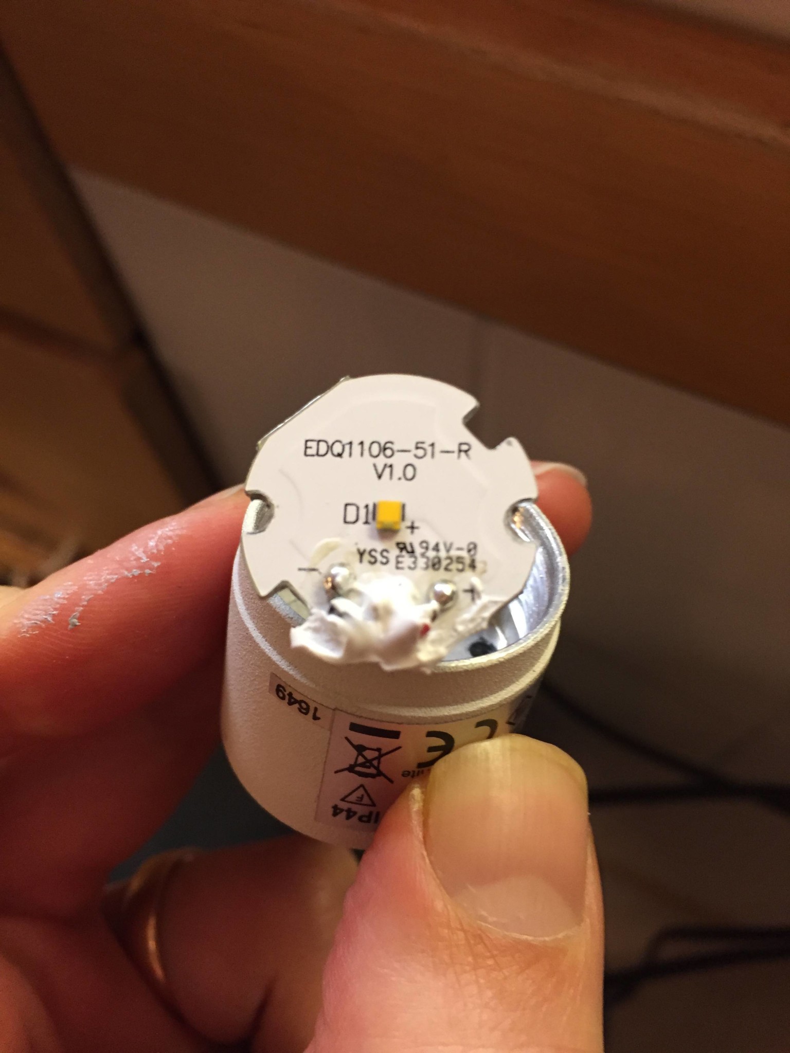

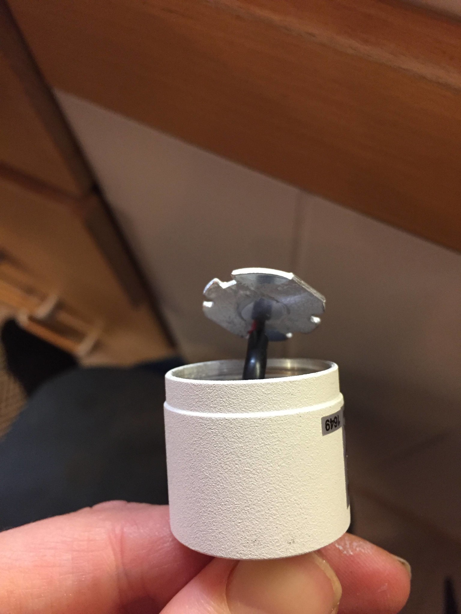

Mätte lite till, tänkte att en fungerande led borde fungera som en vanlig diod och bara släppa fram ström på ena hållet, men den släpper igenom på båda hållen. Varför jag fick annat resultat (ingen summer) tidigare vet jag inte.
Roade mig därefter med att skruva isär den, när den ändå verkar vara trasig.
Som synes är det bara ett enkelt ledchip monterat i kabeländen. Såg att Kjelle har ledchip för några tior, som dessutom verkar ha ungefär samma dimensioner.
Kanske skaffar ett för att testa...
