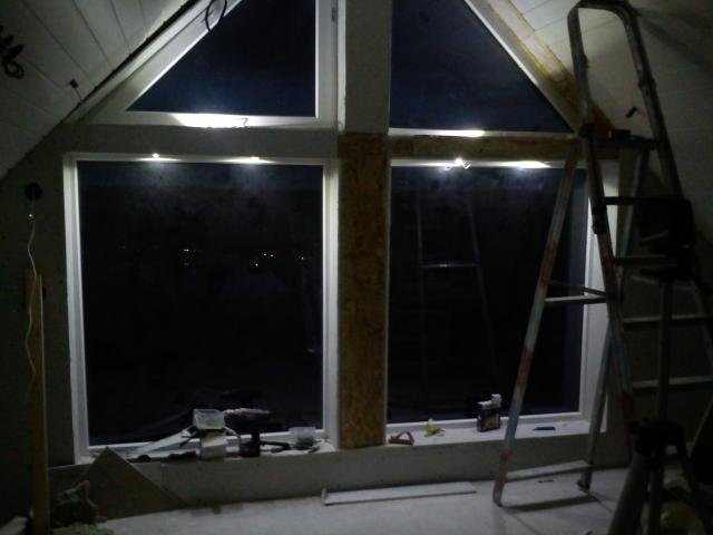

Dessa valde jag att ha i fönster som går på en och samma slinga.
Dyra men blir bra bakgrundsljus i huset och drar inte många watt
