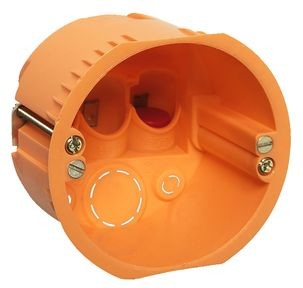

Har tänkt montera HAL 1208M LED spottar i ett badrum i en källare. Takhöjden är bara 2.24 så jag vill inte sänka taket för att kunna montera spottarna. Går det? Spottarna ska ju gå att montera i apparatdosor vilker verka rbra, men hur monterar jag dessa i taket? tips på tillvägagångsätt uppskattas.
Finns det plats i taket så är det bara att borra hål och montera renoveringsdosor.
Ledningsdragningen kan vara lite trickig, man får se till att det går att komma fram i taket mellan dosorna, så kolla vara reglarna går.
Tips angående dosan ovan, mät och provborra på en lös skiva innan du borrar i taket bara.....
