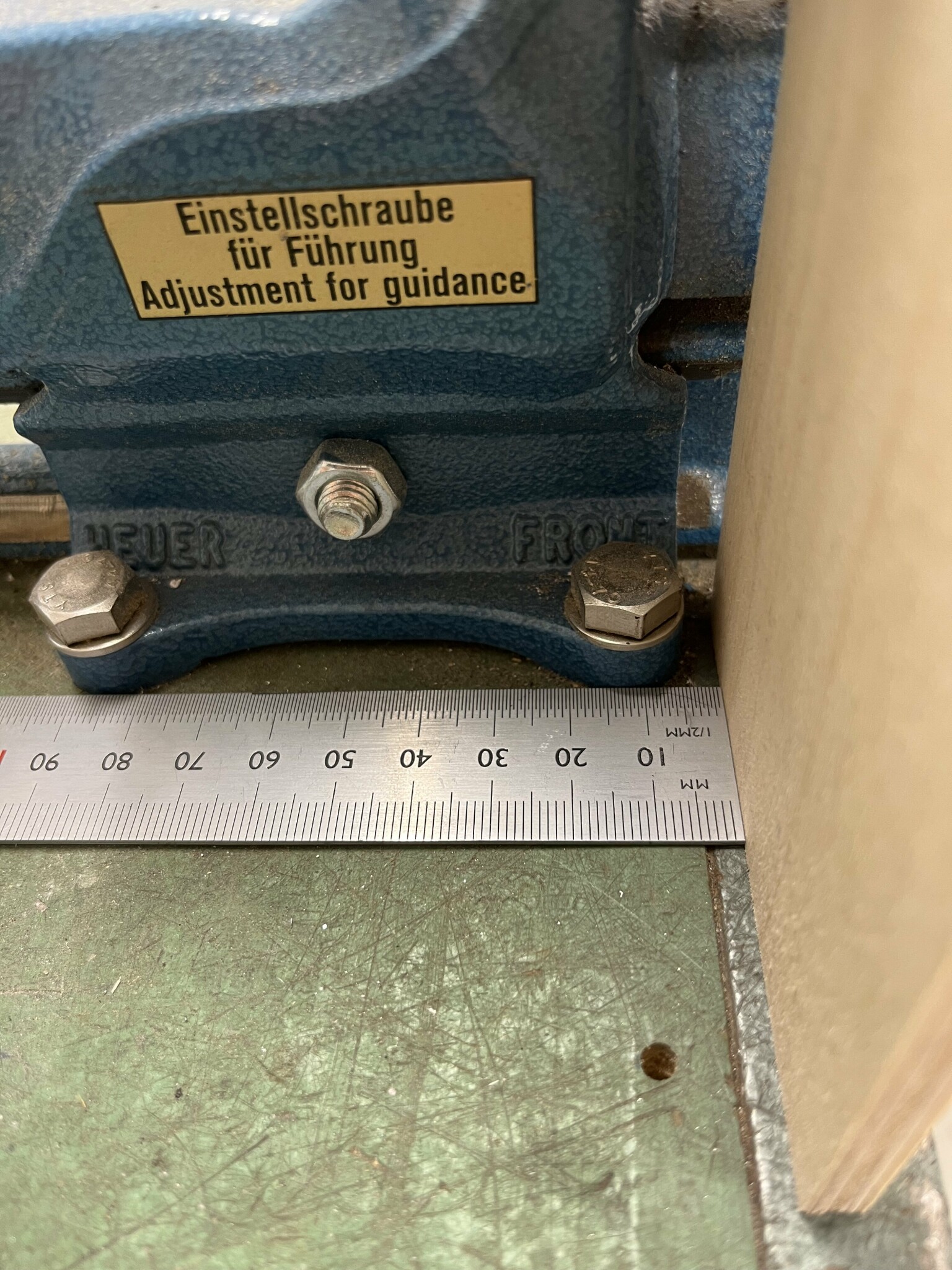

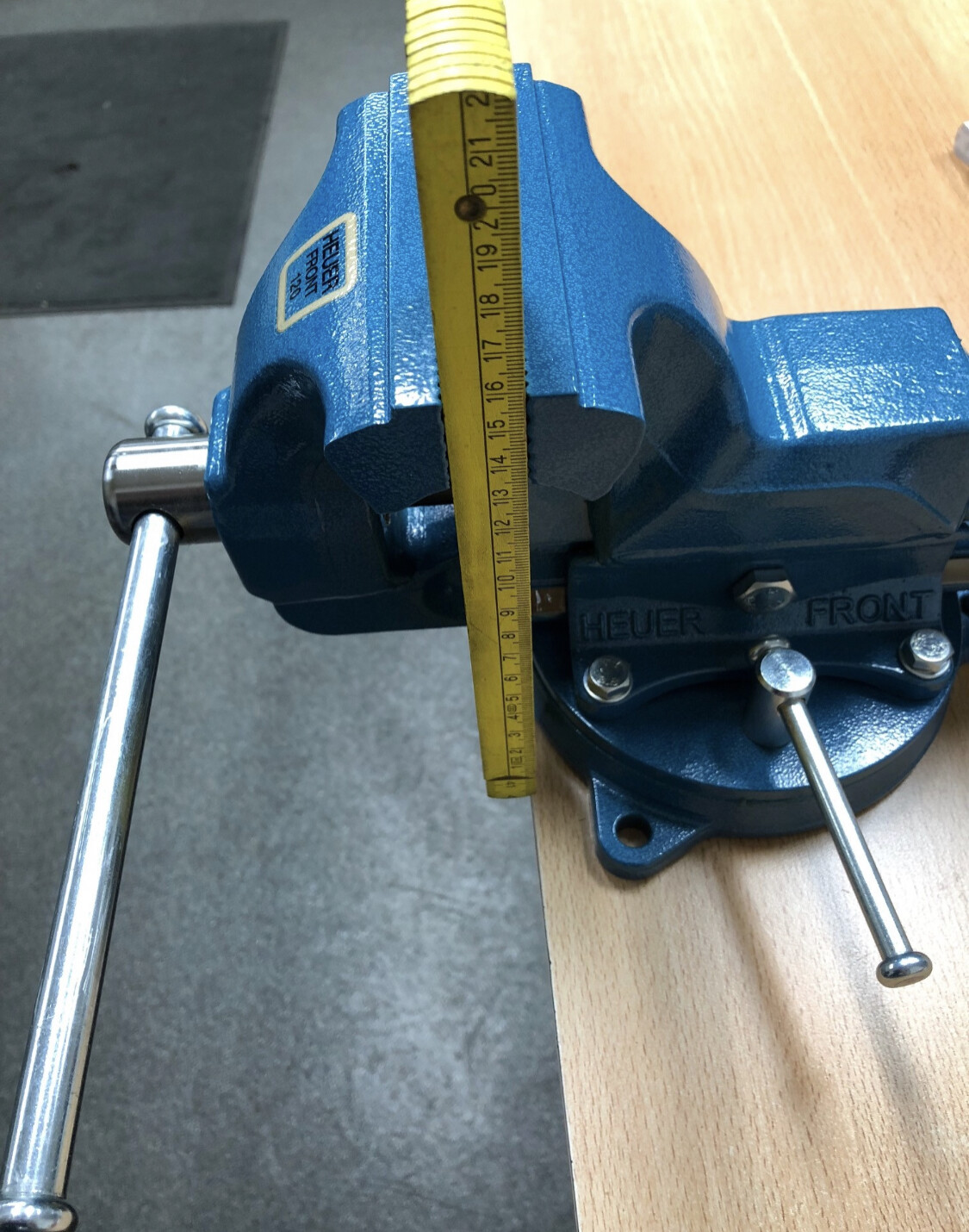

Funderar på ett städ enligt rubriken men ser att de främre skruvarna hamnar väldigt nära bänkskivans kant. Hur långt in på skivan hamnar skruvhålen om den fasta klacken linjerad med skivan?
Dvs - jag undrar över avståndet mellan de två blåa linjerna i denna bild. Om man borrar precis i kanten på skivan tänker jag att det inte blir så värst starkt.

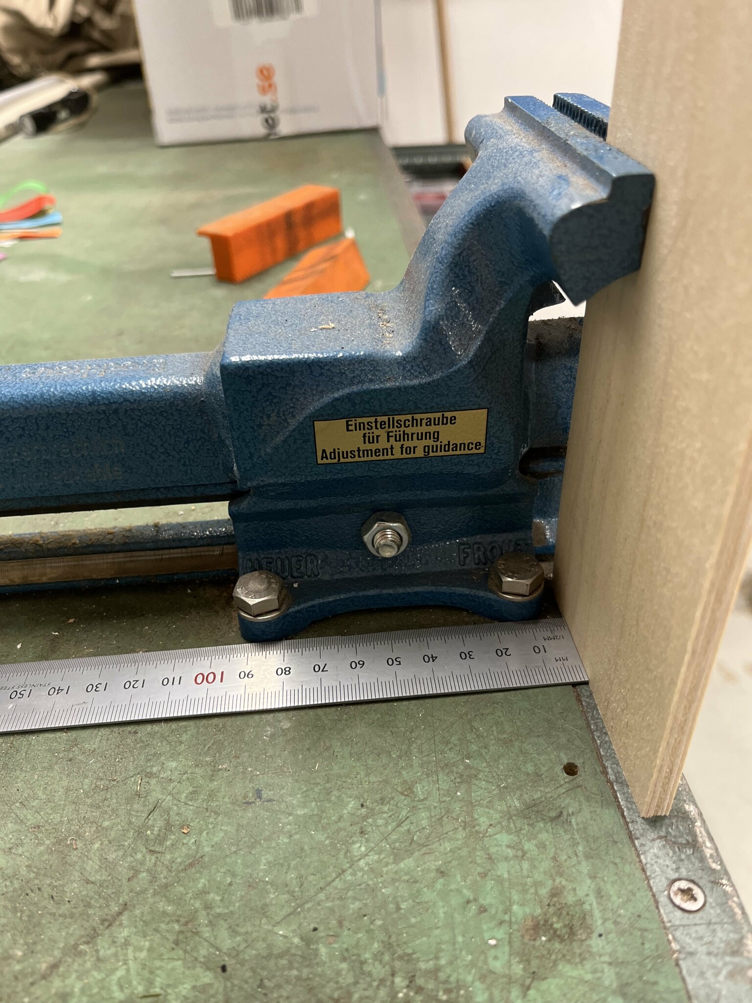

Jag har ett 100 mm, och där är det ca 12 mm från innerkäften till centrum på skruvhålet. 120 mm versionen har säkert nån mm mer.

Jag upptäckte detta lite väl sent, så mitt sitter innanför kanten. I praktiken ett icke-problem för mig då jag i princip alltid har skyddsbackar i. Mycket trevligt skruvstäd annars!

Tack, fantastiskt snällt att du tog dig tiden att både mäta och fota!
Då blir det alltså max ca 1 cm trä utanför bulten och inte heller plats för en stor bricka som jag tänkt (utan att den sticker ut). Kanske är det inte så stor påfrestning på de främre skruvarna..?

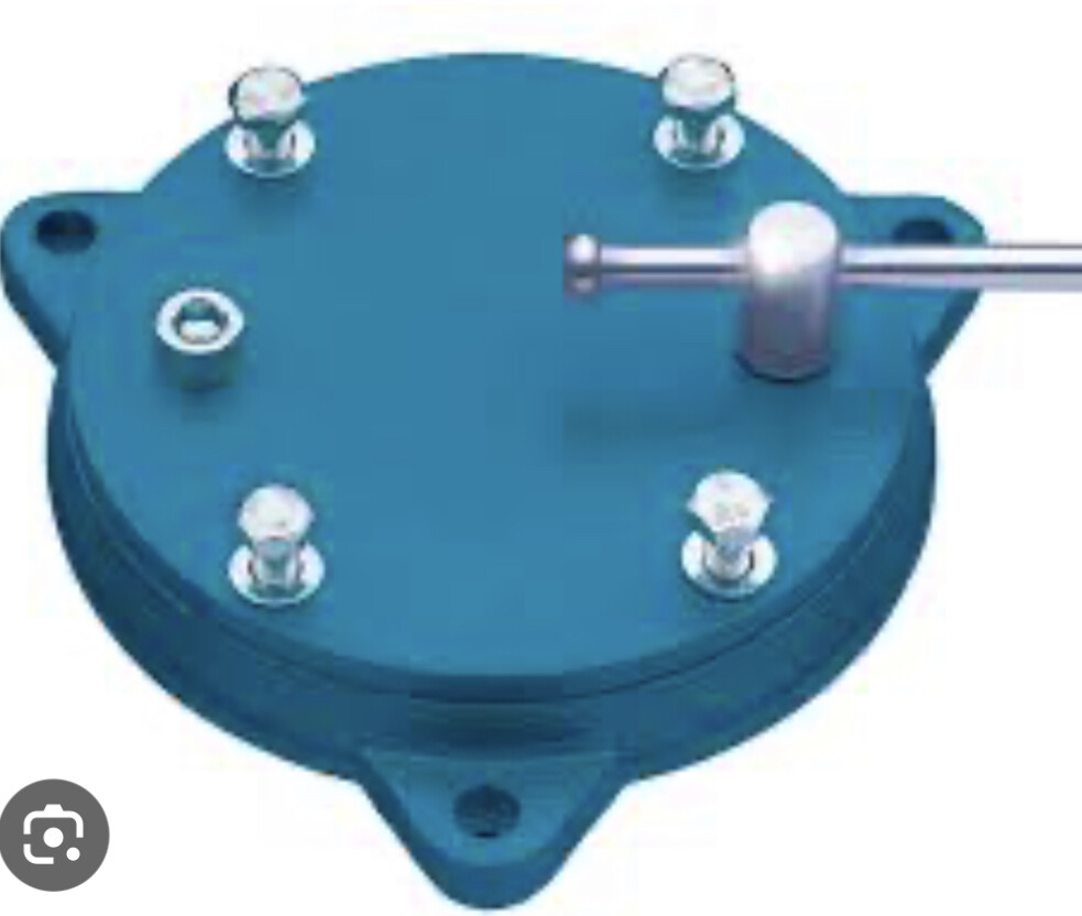

Tror ni håller kommer längre från kanten med den roterbara foten? Ser kanske inte ut så.

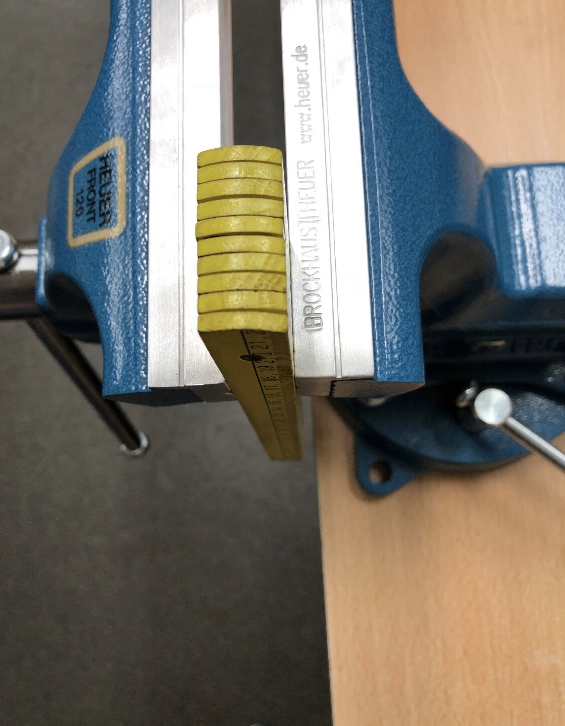

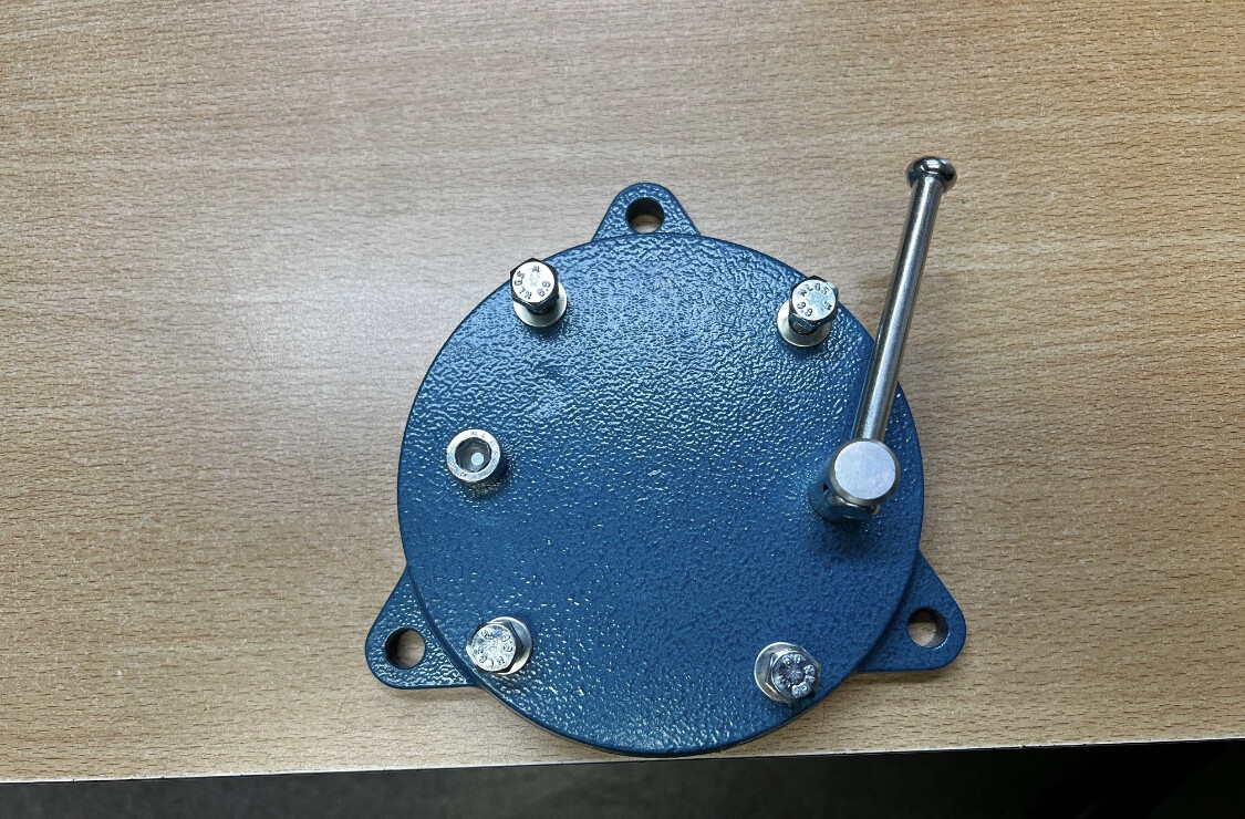

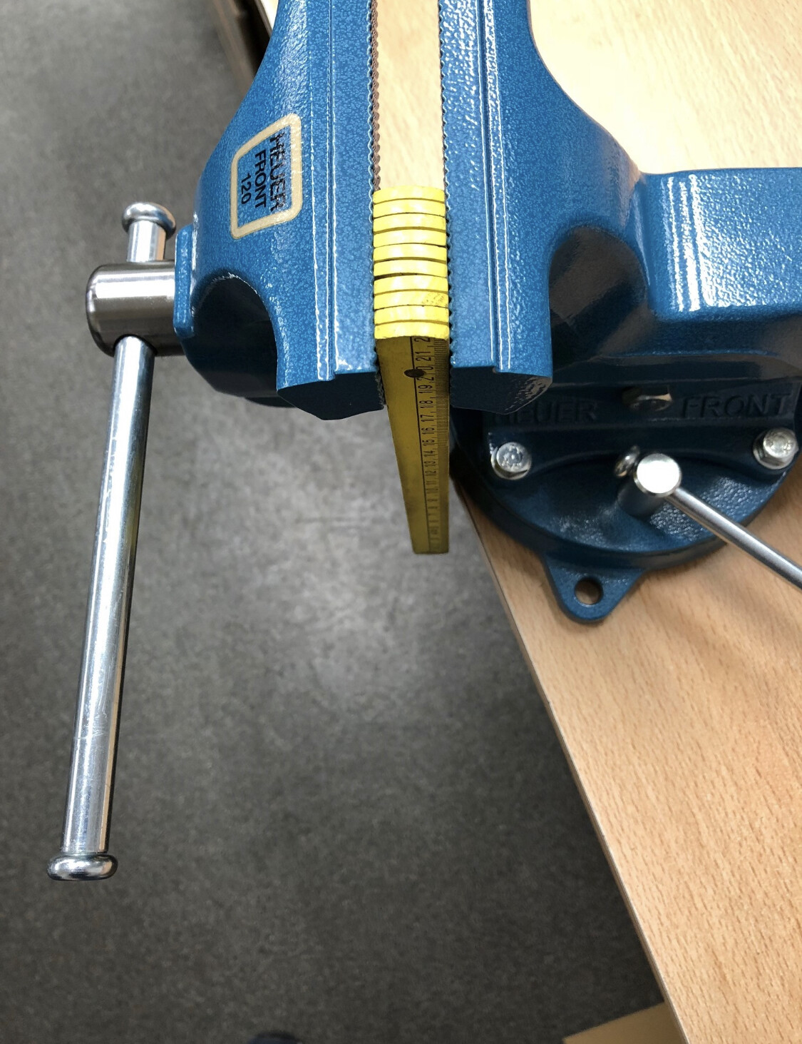

Kontaktade Heuers support och fick fantastiskt snabbt hjälp / förklaring. De rekommenderar att ha snurren kant i kant med skivan. Då hamnar skruvhålen 35mm från kanten.
Blå industriell komponent, skruvar, muttrar, stång, mönstrad yta, ingen bakgrundskontext.
Med det avståndet går det inte fritt neråt om städet ställs helt rakt. Däremot går det fritt om man roterar det lite eller sätter dit några skyddsbackar.

Har beställt 120mm-varianten med snurrplatta, tror det blir kanon för mig. 👌
