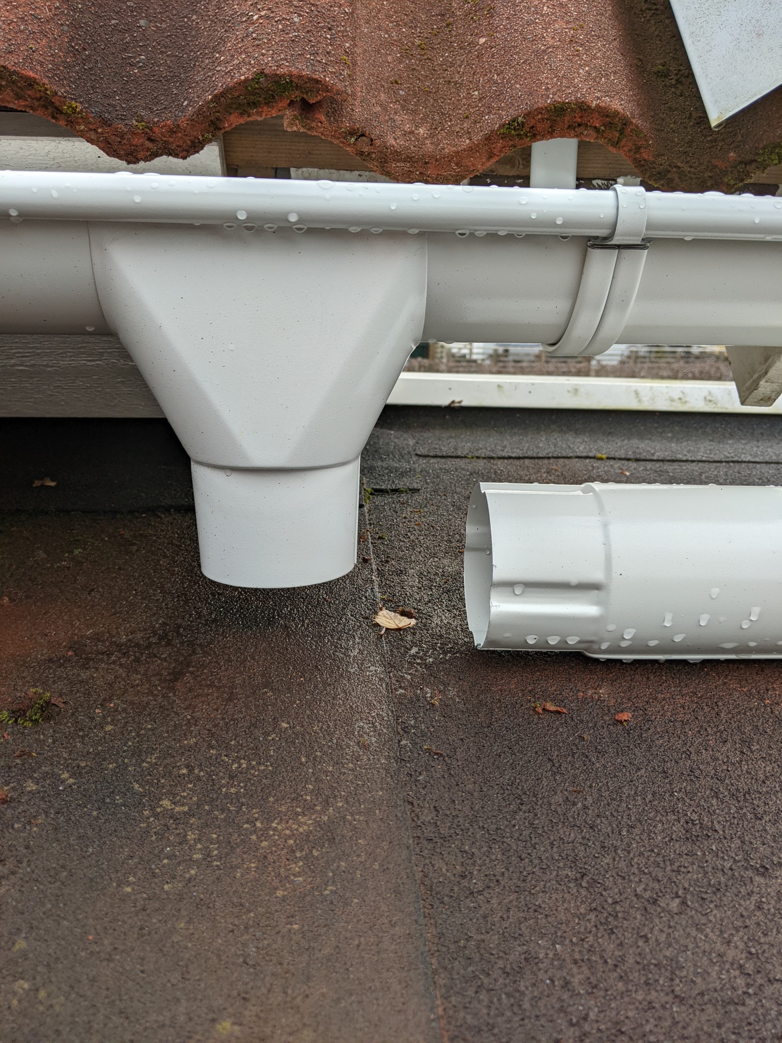

  • Stuprör som lossnat från rännans utlopp ovanför ett rostigt tak.
Lossa hängrännan är ju enda alternativet. Men ska du leda det i sidled? För annars funkar det ju som det är.
Lossa är inget problem, men sen då? Finns ingen standarddetalj som passar för att bygga ihop det hela.
Vet att det funkar som det är men det är mycket vatten som ska ut här. Leder hellre bort det ordentligt.
Tack för svar!
Det enda är nog att klippa ett u i röret och skjuta in det vid utloppet, sedan skulle jag vika upp en kant på andra sidan, möjligen klippa upp utloppet lite åxå
Det är kanske bättre att använda avloppsrör här, skarvar i takavvattningsrör är inte täta, de kräver högt fall.
Bra förslag! Ska jag ändå börja klippa så kanske det bästa är en kapad böj som monteras på stupröret. Sen ett antal slitsar på kupan så man kan pressa ihop den och styra in i röret?
