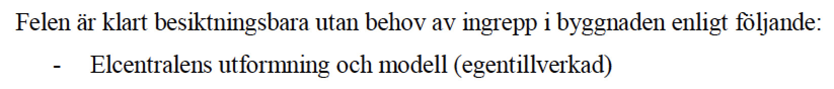

Men apparater och elcentral var det väl inget fel på? Det var väl installationen som var problematisk.
Nyfniken
Claes Sörmland
Säg inte det. Säljaren har uppgivit för rätten att elcentralens utformning och modell borde ha föranlett köparna att göra en fördjupad undersökning av elsystemet:
Screenshot av text som förklarar att elcentralens utformning borde varna för en djupare granskning.
