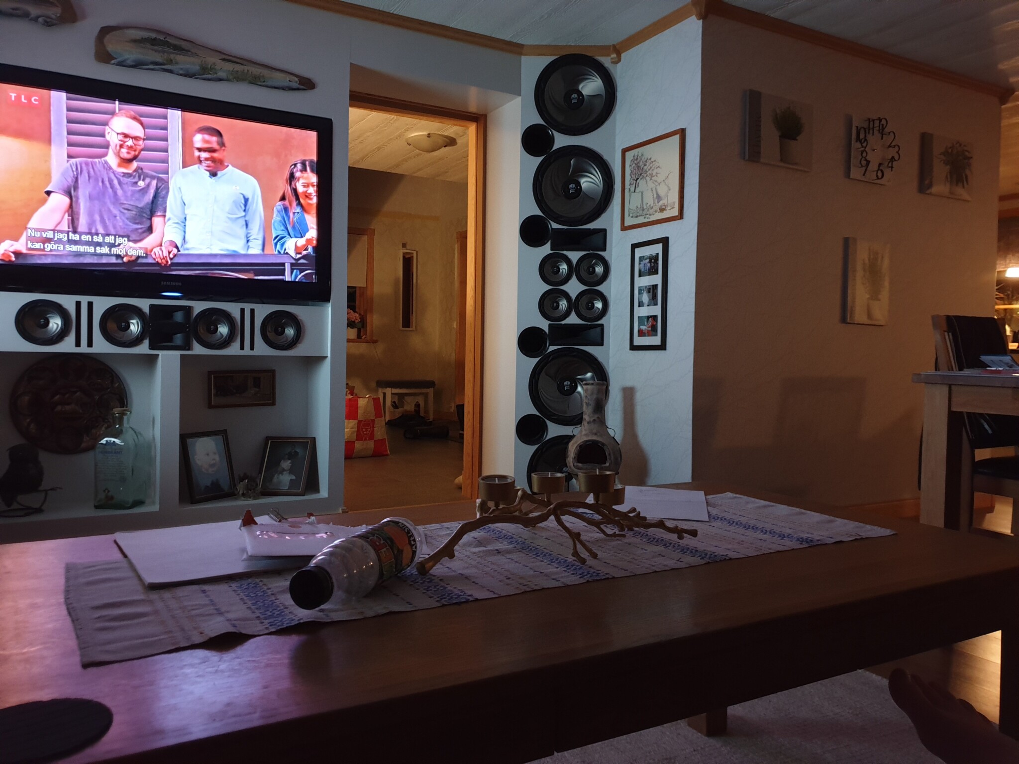

F fusion skrev:
Golvet är tjocka furuplank , ingen aning om hur det ser ut under då förre ägaren lade in det på 90 talet.
Väggarna är ju riskkonstruktion uppreglat med isolering mot mur med limmad och målad glasfiberväv.
Ingen kalibrering gjord, har möjlighet via mikrofon i surround förstärkaren. Bara labbat lite med manuell inställning av avståndet i Onkyons menyer där man sitter. Många som besöker tycker dock ljudet är fantastiskt, speciellt den djupa basen.
Har bytt skumringarna på baselementen i AT-100 då de mer eller mindre föll isär. Köpte de nya 1989 för 6000kr
Klipsch subban är från 2020 och står på en anpassad dämpmatta allt köpt hos BRL Borlänge. Tyvärr är den Klipsch modellen känd för att få fel i elektroniken, men so far so good.
Har byggt ett separat Klass B slutsteg för att mata AT100 basarna separat, men måste bygga justerbart aktivt filter innan det kan sluföras. Hatar all klass D skit som "kväver" sig vid hård last.
Ja Onkyos inbyggda kalibrerinsverktyg är ju erkänt bra.
Jag köpte XTZ Room analyser PRO för att justera in min XTZ 8.17…men ej gjort det ännu🫣😉
Du får nog fundera lite på hur högt du ska spela.
Jag har 8st 15" och typ allt i hela huset skakar när man spelar högt.
Sonens EPA spelar 153dB och det hörs långt.
Viktigt att inte väggar sitter "fast" i golvet och så lite som möjligt i övrigt också, och som någon skrev, dämpskivor på golvet.

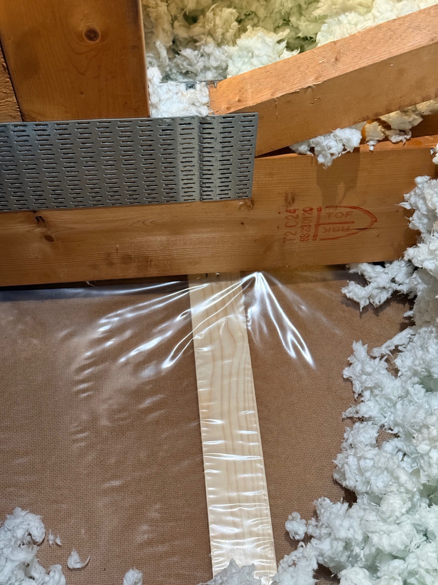

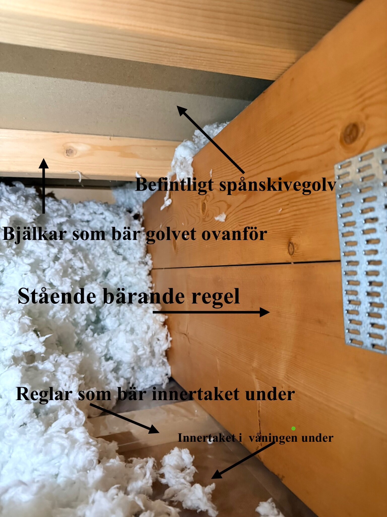

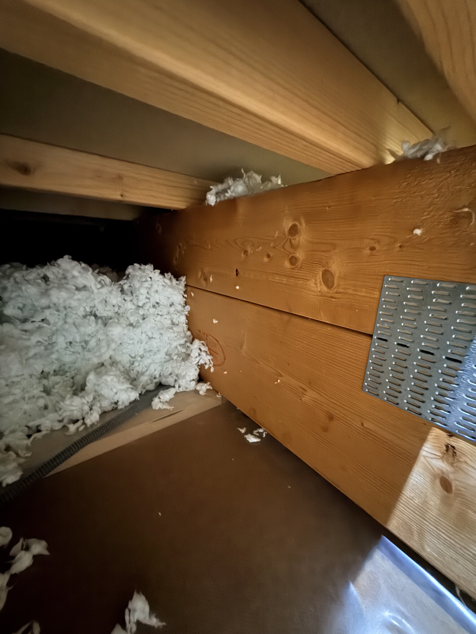

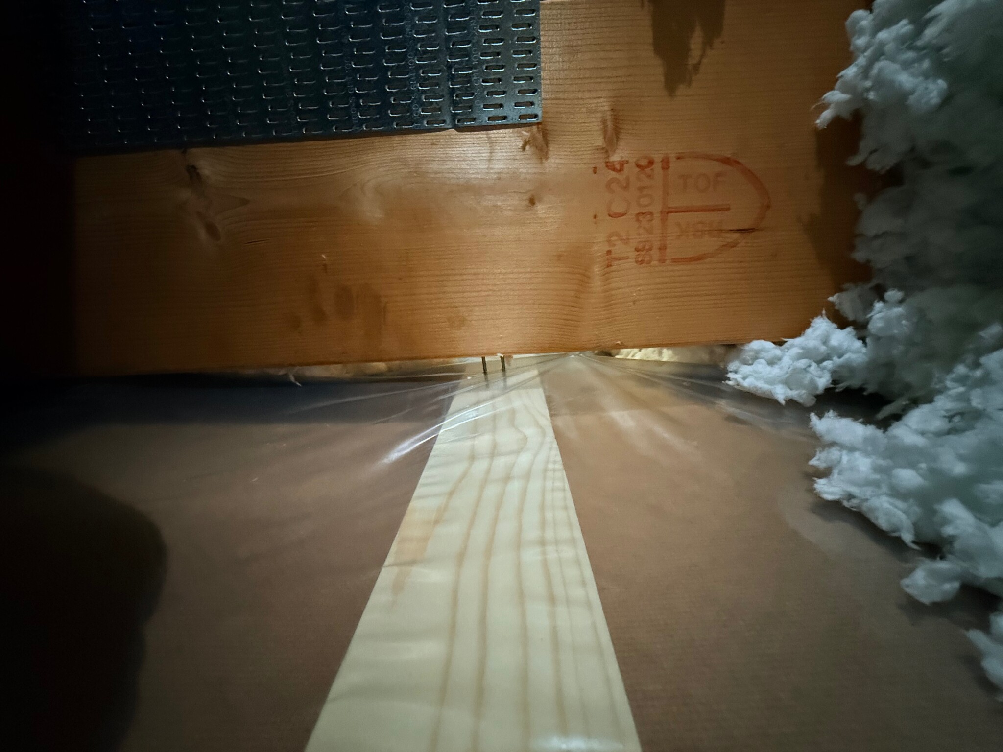

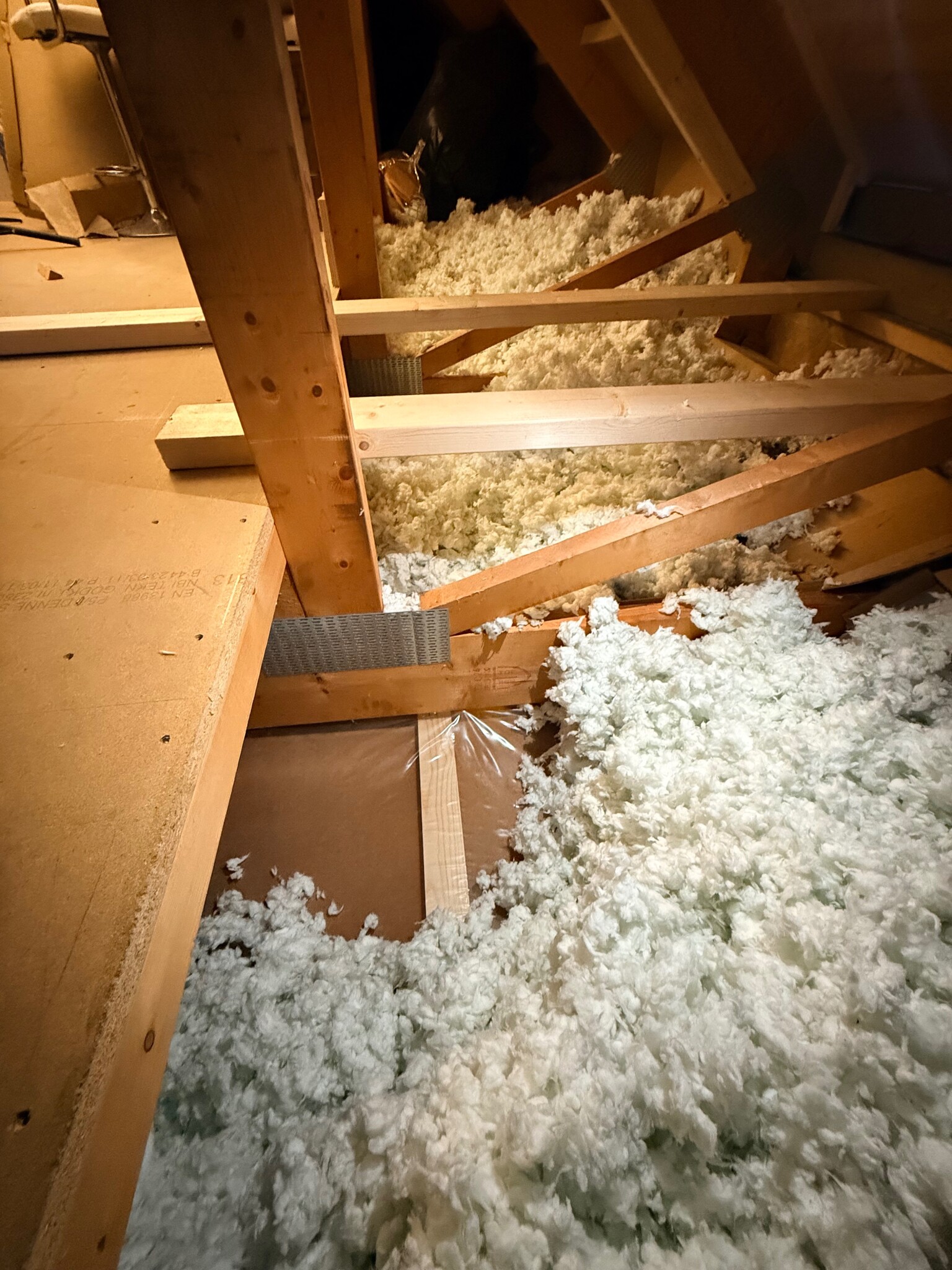

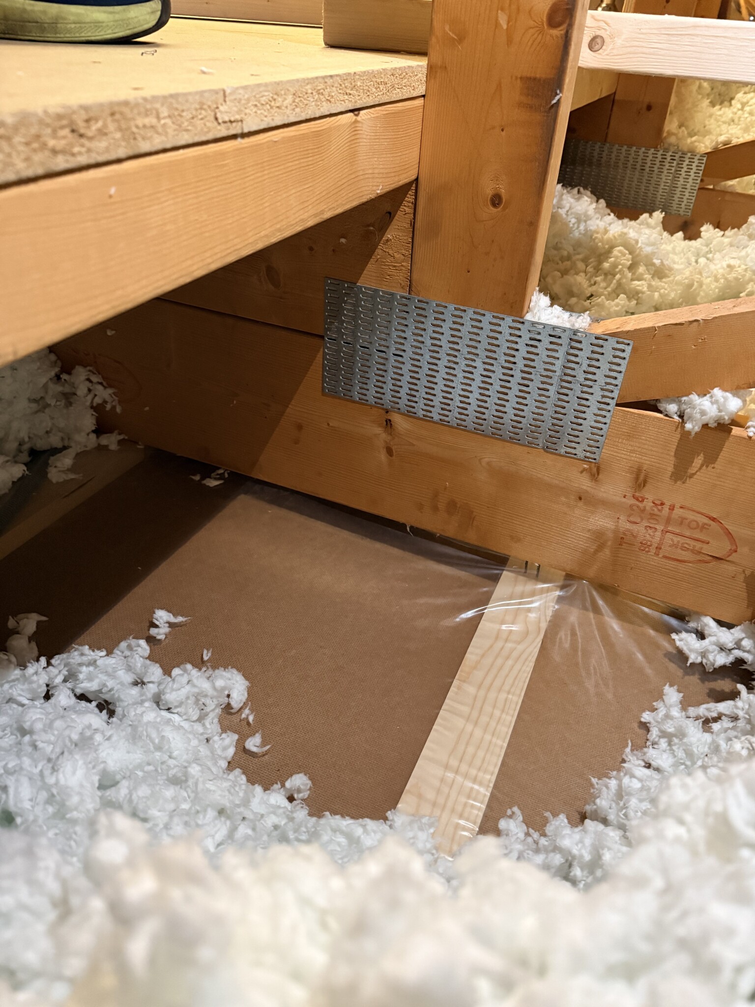

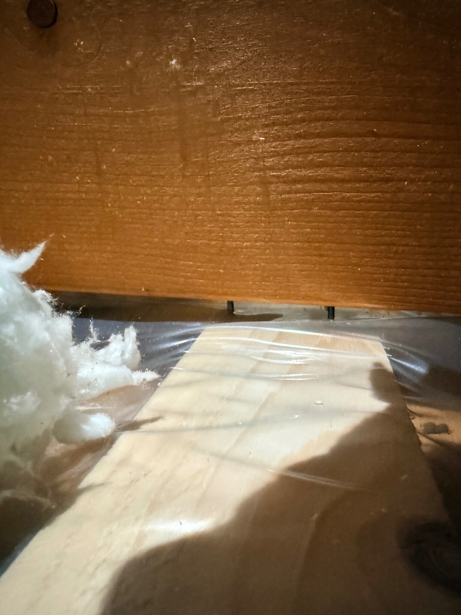

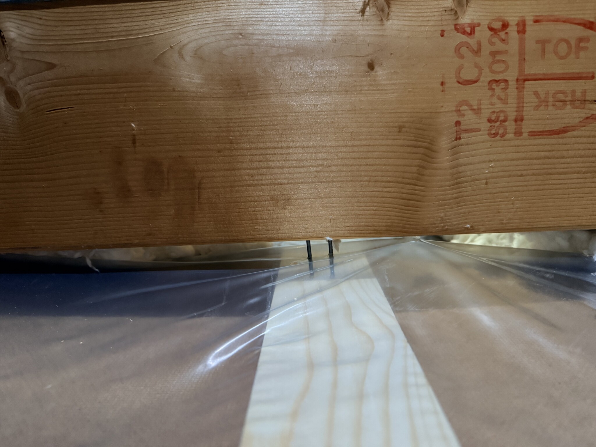

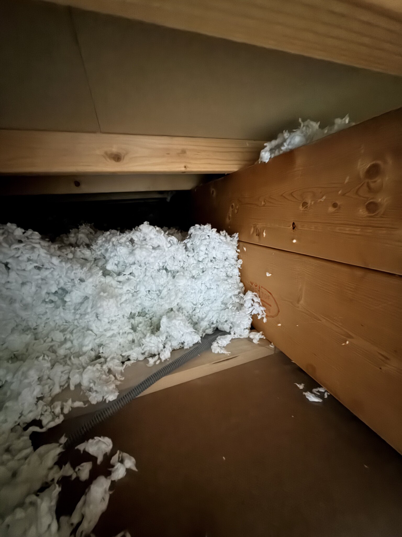

Tack för input, det är i linje med mycket av det jag själv har landat i efter vidare inspektion.
Jag har nu frilagt mer av bjälklaget och konstaterat att de stående bärande reglarna är mekaniskt kopplade både till bjälkarna som bär vindsgolvet och till reglarna som bär innertaket under. Dvs det finns en tydlig struktur-buren väg för lågfrekventa vibrationer.
Jag håller helt med om att ökad massa i golvet (t.ex. 2–3 lager golvgips, gärna limmade) är det som ger mest effekt per insats när man inte gör ingrepp i undertaket. Samtidigt funderar jag på hur mycket extra effekt man realistiskt får av ytterligare lager massa, så länge bjälklaget i sig är mekaniskt sammanbundet uppåt/nedåt.
Alternativet att lägga stegljudsskiva (Hunton/Rockwool) + spån + golvgips ovanpå befintligt golv känns som en rimlig kompromiss om man vill slippa riva, men som du säger bygger det en hel del på höjden.
Min öppna fråga är därför:
  • I praktiken, hur stor skillnad upplever ni att ytterligare 1–2 lager golvgips gör i lågfrekvens (<80 Hz) i en sådan träkonstruktion?
  • Är detta främst en “lite bättre”-lösning, eller kan det faktiskt ge en märkbar förbättring utan att även frikoppla undertaket?

R RoAd skrev:
Is the goal to get the best sound possible in the cinema room, or to isolate the sound from the rest of the house?
These are two different things. If you want to get good sound in the cinema room, different types of absorption are the answer, and if it's the rest of the house, it's insulation.
If you are going to insulate, the most effective way is to use "rooms within rooms" where you build new walls and floors that are as disconnected from the house as possible.
If it's the quality of the sound in the room, you have to measure and calculate if it's going to be good. There's no universal answer that works in all rooms. The dimensions determine which frequencies are problematic. If it's going to be really good, you'll probably need to get help from an acoustician or spend a lot of time yourself.
But fun with a cinema room!
EDIT: I see that insulation is the goal. Then some kind of floating floor is the best solution. If it is only insulation in the floor that is possible, I would go for as high a density as possible. Again, the best solution is to ask an acoustician to look at it. You can solve the midrange and treble with my advice, but bass is difficult to treat as it easily spreads into the structure of the house.
Roga1337 Roga1337 skrev:
Kul med Biorum👍
Första frågan är om du bara vill se Film eller om du tänker ”Basknarka”
Som Road skriver så är största risken stor att låga frekvenserna fortplantas via stommen, så ur det perspektivet är ett ”rum i rum” bäst men dyrast.
2:a frågan: Hur mycket Takhöjd är du beredd att offra?
Jag skulle tagit bort golvskivorna och sedan skruvat reglar så att en markbatt-skiva 100mm hamnar jäms med golvreglarnas ovankant.
Sedan skulle jag lagt något gummimembran innan jag skruvat tillbaka golvskivorna. Ovanpå det: Ljuddämpsskivor + Golvspån minst 20mm + matta minst 10mm över hela golvet.
(Ju mer du kan isolera i bjälklaget ju mindre Takhöjd behöver offras)
[länk]

Tack för alla bra och insiktsfulla svar – det är precis den här typen av verklighetsförankrad input jag behöver.
För att förtydliga målet:
Primärt handlar det om att minska ljudspridning (framför allt bas) till resten av huset, inte att optimera ljudkvaliteten inne i rummet i detta skede. Akustikbehandling inne i biorummet (absorption, noder etc.) kommer senare.
Efter vidare inspektion har jag konstaterat att de stående bärande reglarna är mekaniskt kopplade både till bjälkarna som bär vindsgolvet och till reglarna som bär innertaket under. Det finns alltså en tydlig stomväg för lågfrekventa vibrationer, vilket gör att jag delar uppfattningen att bas är mycket svårt att stoppa utan rum-i-rum.
Samtidigt är ett fullt rum-i-rum-bygge (inkl. frikopplat undertak i våningen under) i nuläget ett väldigt stort projekt både kostnads- och arbetsmässigt, även om jag förstår att det är den akustiskt korrekta lösningen.
De alternativ jag realistiskt överväger just nu är därför:
  • Antingen riva befintligt spånskivegolv, isolera maximalt i bjälklaget och bygga upp ett tungt, delvis avkopplat golv.
  • Eller bygga ett flytande golv ovanpå befintligt golv med så hög massa och densitet som möjligt (t.ex. stegljudsskiva + spån + 2–3 lager golvgips, gärna limmade), och acceptera viss förlust av takhöjd.
Här vore jag väldigt intresserad av era erfarenheter kring:
  • Hur stor praktisk skillnad i lågfrekvens (<80 Hz) man kan förvänta sig av mycket hög massa i golvet, om man inte frikopplar undertaket?
  • Om det finns någon tydlig “sweet spot” där mer massa inte längre ger rimlig utdelning?
  • Hur mycket takhöjd ni tycker är rimligt att offra innan nyttan planar ut?
Tipset om att använda kattvindarna som basabsorption är också mycket intressant och något jag definitivt tittar vidare på, liksom att tänka in högtalarplacering tidigt.
Jag är fullt medveten om att detta inte kommer bli helt störningsfritt vid “basknarkning”, men försöker hitta den bästa kompromissen mellan effekt, ingrepp och kostnad i ett trähus.
Tack igen – alla perspektiv uppskattas.

Tack för alla inspel och erfarenheter – det är tydligt att många här har både lång praktisk erfarenhet och starka åsikter kring volym, bas och hörsel, vilket jag respekterar.
För att förtydliga: mitt mål är inte att spela extremt högt eller bygga något ”basknarkar-system” likt bil-SPL. Jag är fullt medveten om riskerna med höga ljudnivåer och kommer självklart att spela på rimliga nivåer, både för hörseln och för resten av huset.
Fokus i den här tråden är därför främst konstruktionsmässig ljudisolering, inte livsstilsval eller maximala dB-nivåer.
Jag har i tidigare inlägg även delat fler bilder från inspektionen, där man tydligt ser att:
  • de stående bärande reglarna är mekaniskt kopplade både till vindsgolvet och till innertaket under
  • vilket skapar en tydlig stomväg för lågfrekventa vibrationer
Utifrån det försöker jag hitta den bästa rimliga kompromissen mellan:
  • isoleringseffekt (framför allt bas)
  • ingreppets omfattning
  • förlorad takhöjd
  • kostnad
Tipsen om hög massa i golvet (t.ex. Hunton/ljuddämpningsskivor + spån + dubbel/trippel golvgips) är därför väldigt relevanta för mig, särskilt som ett alternativ till fullt rum-i-rum.
Min kvarvarande fundering är:
  • Hur stor praktisk förbättring man kan förvänta sig av mycket hög golvmassa i ett trähus, givet att stomkopplingen i bjälklaget finns kvar?
  • Var ni upplever att nyttan planar ut i förhållande till höjd, vikt och arbete?
Alla erfarenheter från liknande byggen i trähus uppskattas.
  • förlorad takhöjd
  • kostnad
