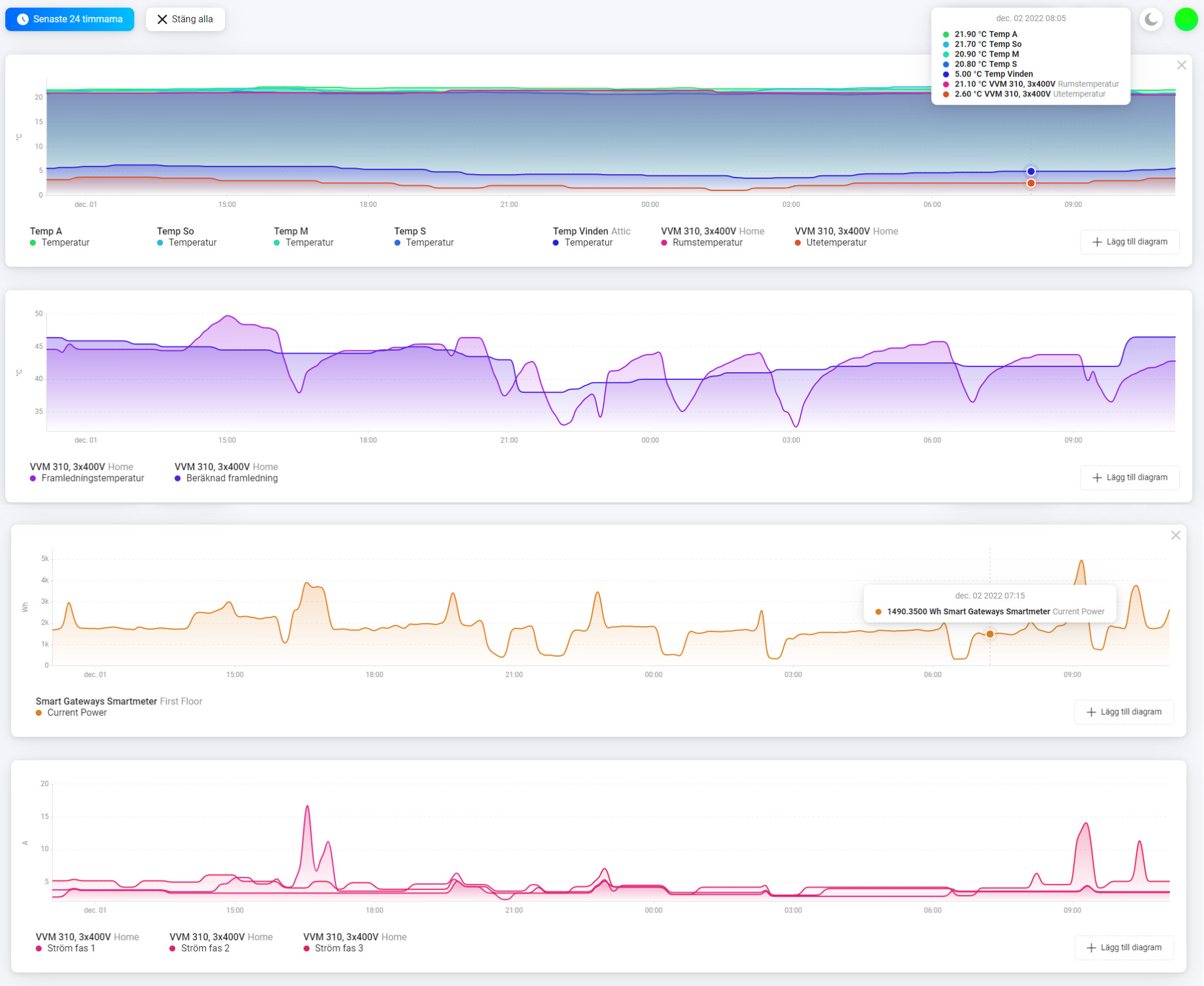

Postade i liknande tråd för ett tag sen där jag bifogade denna bild från vår Homey :
https://static.byggahus.se/attachments/images/large/641/641623-82b0c9a1ef8d1c5538c4ddce43aebfa0.jpg
Man får väldigt bra översikt över värmesystemet. Man kan lägga in push notifikationer till telefonen för olika händelser, ex Sensor aktiverad(dörr\rörelse), pumpen kör på elpatron o.s.v.
Man kan också bygga upp extra komplexa scheman om man kör timpris där smarthubben gasar eller bromsar in elanvändningen beroende på priser och behov.
