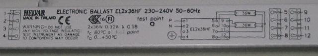

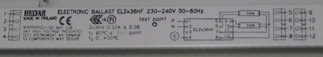

Jag kan komma över en del Helvar electronic ballast EL2x36HF.
Iofs begagnade, men pris under 100:- för en EL2x36 + en EL1x36.
Ni elektriker i branchen, som hållt handen på varenda pryl som finns, är det här fina grejer?
Är rören dimbara på något vis ifall man använder dessa?

Om jag hittat rätt så de ej dimbara.
1*36W E.nr. 79 006 31
2*36W E.nr. 79 006 34
Nej, de som styrs för dimmning via 1-10V har ett c på slutet av beteckningen. Annars ses nog Helvar som ett bra fabrikat vad jag känner till.

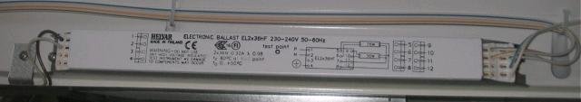

komplett armatur eller? bara ballastén?
Mikael_L
Det är kompletta armaturer, men för mig oanvändbara nedpendlade saker, med två rör uppåt och ett neråt.
Men jag kan slakta några och byta ut innanmätet i min garagearmaturer.

Gammal tråd det här ser jag, men efter att ha öppnat upp mina akvariebelysningar somslutat funka kan jag konstatera att brandrisken med dessa elektroniska ballaster är alltför uppenbar. Det blir nog till att byta till gamla hederliga, blir väl billigare ocså kanske än att köpa nya elektrnoniska ballaster. Kan dock eventuellt laga den ena i alla fall
Brandrisken på elektroniska HF-don är betydligt mindre än traditionella drosslar+glimtändare
Tja, jag har haft många traditionella i många herrans år, och dom har aldrig krånglat, inte en enda gång. Nu har jag haft två stycken elektroniska och bägge har pajat, i bägge har elektroniken brunnit och i det ena fallet ser det ut som det var mest tur att det inte brann mer, mycket mer.
Säkerhetsglimtändare + gammal reaktor borde väl vara god kandidat till att vara säkrast?
Jag säger inte att HF-don håller bättre! För det gör dom inte!
Gammal reaktor + säkerhetständare eller elektronisk tändare borde ge samma säkerhet (att inte lysrör kan stå och glöda/blinka)
