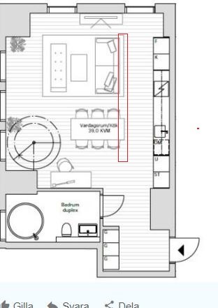

Helt öppen planlösning, hur "avgränsa" köket från vardagsrummet?
Vi har bokat en lägenhet i vilken köket är helt integrerat i vardagsrummet. Vi skulle på något sätt vilja avgränsa köksdelen från vardagsrummet men att bara sätta upp en vägg tror jag inte är det bästa. Jag har funderat på smala skåp (djup ungefär som överskåp) med en glasvägg ovanför. Fördelen skulle ju vara att man då eventuellt skulle kunna sätta soffan mot väggen (vardagsrummet/köket är tyvärr ganska litet men det finns andra fördelar för oss med detta boende som väger upp som). Någon som några tankar på hur vi kan göra? Inflytt är långt fram i tiden men det är roligt att fundera och planera!
Det är trend att ha kök och vardagsrum i ett stycke , med för och nackdelar , hur har du tänkt dig med skåp och glas , överskåpen 30 cm djupa ska ju stå på något .
Ser en viss svårighet att få till det , har du tänkt som skissen

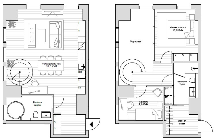

Det var verkligen inte genomtänkt. Köket borde ha varit i hörnet där trappan är istället, och en helt normal men smal trappa som avskiljare. Slöseri på utrymme med två fullstora badrum när det bara är två sovrum också. Men det är svårt att göra så drastisk förändring nu.
Men fundera på om inte Kyl/Frys samt eventuellt även skafferi/städ går att flytta ut på golvet som en vägg, kanske går även spisen att flytta en liten bit mot hallen till utan att det ställer till för mycket.

Om två personer ska kunna mötas eller en person gå förbi när den andra har dragit ut en låda behöver det vara kring 120 cm mellan de två skåpsraderna. I ert fall ser det ut att ta väldigt mycket golvyta. På ritningen ser det ut att vara 80-100 cm mellan soffans ryggstöd och kylen.Misse skrev:
Vad skulle syftet vara att avgränsa köket från vardagsrummet?
Vitsen med din planlösning är att kök och vardagsrum är helt integrerat. Det ser väldigt trångt ut att sätta någon sorts avskiljande del, vägg eller bänkar som Liteavvarje har ritat in, om du vill ha en fysisk "barriär" mellan. Har du behov av fysisk separation av köket känns inte denna planlösning rätt för dig.
Du skulle iofs kunna flytta halva köket så att det hamnade vid spiraltrappan istället, men det är ju en större operation.
Däremot så kan du logiskt markera vilken del som är kök och vilken som är vardagsrum genom olika golvbeläggning, tak- eller golvhöjd, färg, o dyl.

Om ni nödvändigtvis ska dela av tycker jag att det är olämpligt att dra väggen hela vägen ner som i förslaget ovan då det kommer att kännas som en korridor. Sluta istället strax under soffan och dra den ytterligare ca 120-150cmm i vinkel som ett bakvänt L (max fram till där övre vånigen slutar) Se till att ni har 120cm till köksbänken och absolut inte mindre än 110cm. Väggen som bildas i vinkel mot köket kan man ställa bordet mot eller hänga tavlor på etc. Det finns ju inte överdrivet med väggyta annars med alla fönster. En nackdel med någon typ av avdelning kan vara att man inte får riktigt samma wow-upplevelse av att se alla fönster/utsikt direkt från hallen.

Oj, det där var sämsta planlösningen jag sett på länge. Jag tycker det är meningslöst med en avskiljare när det är såpass trångt som det är. Gillar man inte öppen planlösning borde man välja något annat.
Vrid köksbordet 90 grader och fimpa skrivbordet. Soffgruppen ersätts av 4 fåtöljer?

För att ens överväga en sån här lägenhet skulle jag se till att få ett korridorkök. Tänk matbord mot fönstret i övre högra hörnet och kyl/frys där det nu är städskåp och ugnar. Eller en hel vägg snarare än en bardisk mitt emot spis och ho. Då kan man ha kyl/frys och städskåp där.
