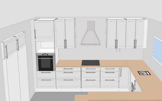

Nu står jag och min fru inför vårt sista renoveringsprojekt och med tanke på valt forum är det givetvis vårt kök det gäller!
Vi kommer riva ner alltsammans och bygga upp ett Ikea kök, det är i alla fall tanken!
Vi är rätt gröna när det gäller sådana här renoveringar, så jag har lagt ut bilderna på hur vi just nu tänker att det skulle bli.
Det lutar åt dom vita Lidingö-luckorna och en massiv Ek bänk, sen ska vi köpa nya vitvaror som ska vara rostfria till färgen. Ugnen och hällen (induktion) och ev. fläkten tänkte vi köpa på Ikea, med tanke på 20 % rabatten så borde det ju löna sig. Men kyl och frys får vi vända oss till någon annan för Ikea har inga som vi tycker håller måttet.

Tycker det ser lite plottrigt ut runt spisen med alla olika skåp både uppe å nere (6 olika) Av bänksåpen hade jag bytt ut skåpen mellan ugnen och spisen till likadana som ni har under spishällen (3 lådor) och så hade jag tagit bort den med 5 lådor och antingen haft 3 lådor eller den med 1 låda och skåp under.
Just nu gillar jag tomma väggar, tycker det blir så luftigt och härligt. Så jag skulle ha tagit bort alla väggskåp runt fläkten. En snygg fläkt blir ännu snyggare i ensamt majestät! Finns det möjlighet att ha ett högskåp bredvid kyl och frys? Ett sådant sväljer allt ni stoppar i väggskåpen och mer därtill. Som alternativ till väggskåp kan man även tänka sig någon eller ett par öppna hyllplan för vardagsporslinet tll höger om fönstret.
En praktisk sak: Sätt INTE diskmaskinen mellan diskho och spis. Då snubblar ni garanterat p den när ni lagar mat. Gör hellre så att ni har diskmaskinen till höger under diskbänken, inte till vänster som det är nu.

Vi höll med "Ann_Robban" om att det var lite plottrigt runt spisen därför har vi nu ändrat lite och satt in samma bänkskåp hela vägen och även ändrat väggskåpen så att dom har samma bredd.
Angående Carrens inlägg om att ta bort alla väggskåp och erätta med ett extra högskåp är tyvärr inte möjligt, därför måste vi nog ha väggskåp för att få platts med allt. Eventuellt kan man ju som du föreslår ha öppna hyller men det känner vi oss lite osäkra inför just nu, får fundera vidare på det...
Fortsätt gärna och tipsa och tyck till om våran layout!

Problemet är om jag byter ut dom högra skåpen så att dom får 40 luckor får jag problem på vänstra sidan, för där skulle jag behöva sätta ett 60 skåp för att få samma avstånd till fläkten och då blir det ju inte samma bredd på luckorna, 40 på höger och 60 (alternativt 2x30) på vänster!yens skrev:
Frågan är om 4 luckor med en bredare lucka till vänster är bättre än 6 st lika breda, vad tycker ni?
Jag tycker din nya ritning ser bra ut! Alternativ skulle va att ha hela 60 luckor på överskåpen, men jag tror det kanske skulle se dumt ut med ett 40 + 80 skåp till höger, det gör ju att 60 skåpet till vänster ser "tarmigt" när det är smalare

Jag tror att en massa 30-luckor kommer att se konstigt ut. Dessutom kommer man ändå alltid att vilja öppna bägge luckorna ändå.
Utöver detta kommer vänstra luckan på skåpet längst till höger alltid vara ivägen eftersom den öppnas mot dig.
Bäst tror jag det blir med genomgående 60-luckor. Vänsterhängd lucka på skåpet till vänster och bägge högra skåpen högerhängda.

Tänk på att 60-luckor tar mycket större plats när de är utfällda än 30-luckor. Jag hade nog behållt de smala luckorna.
Kolla förresten om du vill hur det skulle se ut om du kör en dubbel 30-lucka ovanför ugnen också. Då kanske det blir lite mer enhetligt. Liggande linjer under bänken och stående över.

Finns det inte plats för ett högskåpsskafferi? Ett med 40 bredd räcker. Att ha utdragslådor överallt nertill tycker jag är jättebra, men de räcker inte alltid till i höjden. Inte så kul att behöva lägga cornflakes-paketen ner.
Förutsatt att man äter cornflakes!
Hur blir det när man ska plocka in disken från diskmaskinen i skåpet längst till höger. Jag skulle nog inte vilja ha några överskåp alls. Har inte ritat in några i vårat kommande köksprojekt, men det går inte min sambo med på så jag får väl ge mig.
