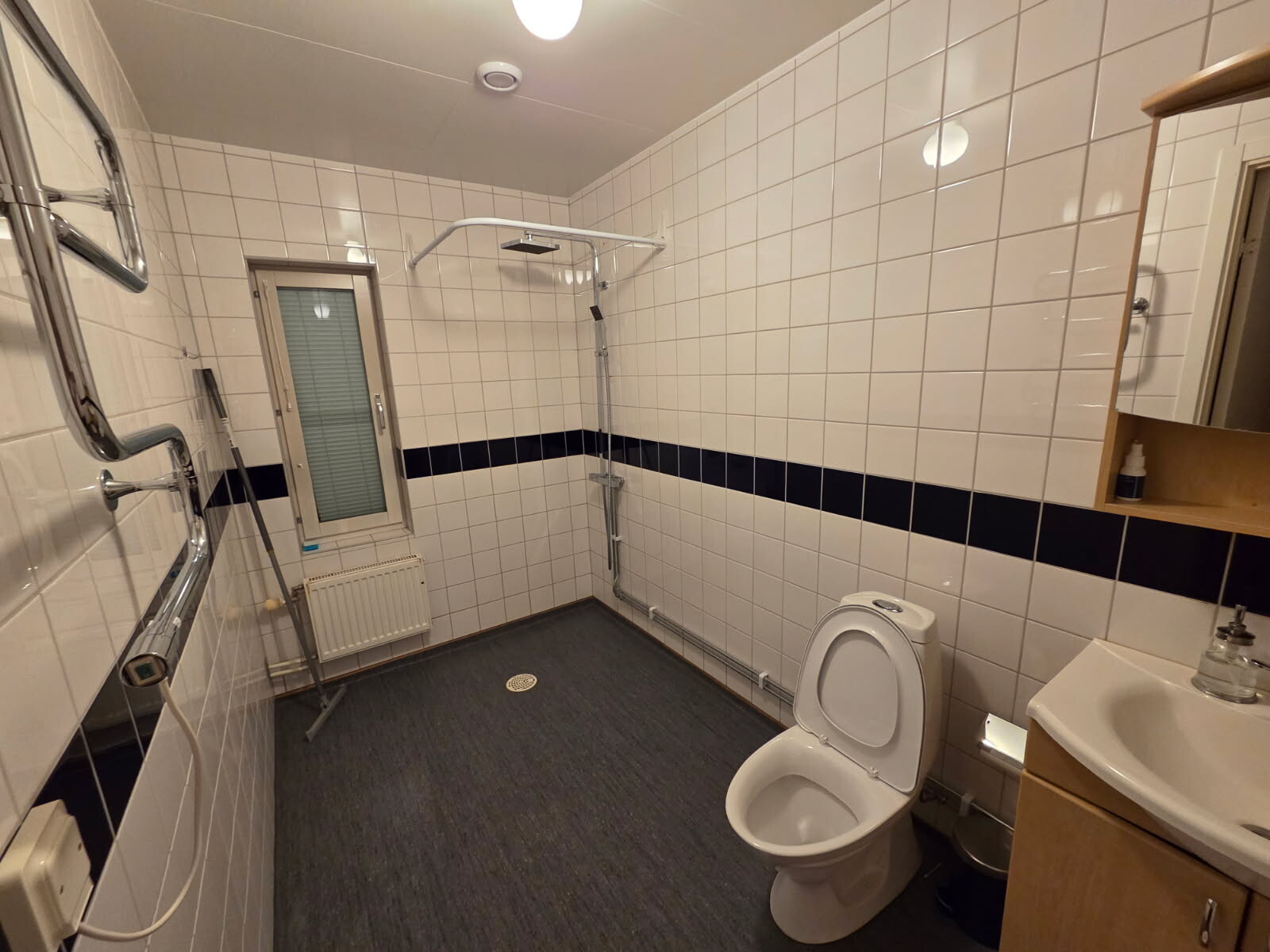

Hej, när vi köpte huset för ett år sen så stod det "sannolik fuktskada" på besiktningen. Sen dess har vi inte använt det badrummet för att undvika ev. Problem. Badrummet har en golvmatta som tydligt släppt samt kakel på väggarna.
Nu funderar vi på att ta tag i saken och har fått som info att om vi ska börja riva kakel eller byta ut matta så måste vi byta ut all kakel, dvs totalrenovera. Detta iaf av EN hantverkare.
Vad finns det för olika strategier för att renovera i en sån situation? Gäller vanligtvis totalrenovering, eller finns det andra sätt "delrenovera", etc?

Det är meningen att tätskiktet på golvet och det på väggarna ska hänga ihop. Det gör det svårt att bara byta ut tätskiktet på golvet. Båda delarna har troligen uppnått sin tekniska livslängd enligt försäkringsbolagen, dvs. värdet är 0 eller nära 0. Det går nog inte att få kvalitetsdokument/våtrumsintyg vid bara en delrenovering.
Huset är från 2004. Troligen är badrum original.Centano skrev:
Såhär stående I besiktningsprotokollet: Sannolik fuktskada föreligger. Förhöjd fuktindikation förekommer lokalt I hörn vid duschzon (otätheter I ytskiktskarvar samt viss mattsläpp noterades). En vidare teknisk undersökning rekommenderas.
Jo men hur mycket måste jag byta, hela rummet? En vägg/2 väggar? Var slutar det att "hänga ihop"?BirgitS skrev:
Besiktningen säger såhär: Sannolik fuktskada föreligger. Förhöjd fuktindikation förekommer lokalt I hörn vid duschzon (otätheter I ytskiktskarvar samt viss mattsläpp noterades). En vidare teknisk undersökning rekommenderas.
Så länge golvbrunnen är tät så gör en duschkabin att inget vatten läcker ut där det kan finnas skador i tätskiktet.
Ska våtrummet uppfylla dagens regler så är det utrivning av allt som gäller. Risken är då att vattenledningar/avlopp också behöver flyttas eftersom reglerna har ändrats sedan 2004.
Räkna med 200.000-300.000 om det görs av hantverkare. Plastmatta och våtrumstapet gör det billigare. Klinker och/eller kakel dyrare.

Ok, men hänger inte med på vad menar, menar du att det kan vara ett ärende för försäkringsbolaget?BirgitS skrev:
Menar du att man endast kan byta plastmatta? Eller syftar du på det vid en helrenovering?Pjosk75 skrev:
Hur vet jag status på den sannolika fuktskadan, kan den ha gått i regress efter så lång tid utan vatten/ånga?
Ska det vara ett godkänt våtrum så behöver tätskiktet på väggarna bytas om plastmattan byts.Sam1981 skrev:
Men det finns alldeles för mycket branschregler kring våtrum för att ge ett bra svar. Så bäst är att kolla med de som ska kunna det. Till exempel GVK
https://www.gvk.se/fragor-och-svar/...-tatskikt/duschkabin-och-tatskikt-vad-galler/
Har inget vatten spolats ä på under 1 år så kan det ha torkat upp ja. Men det beror ju på vad det är för väggar runtomkring och vad som finns under golvet.
Är våtrummet på undervåningen kanske du kan se underifrån hur det ser ut.
[länk]
