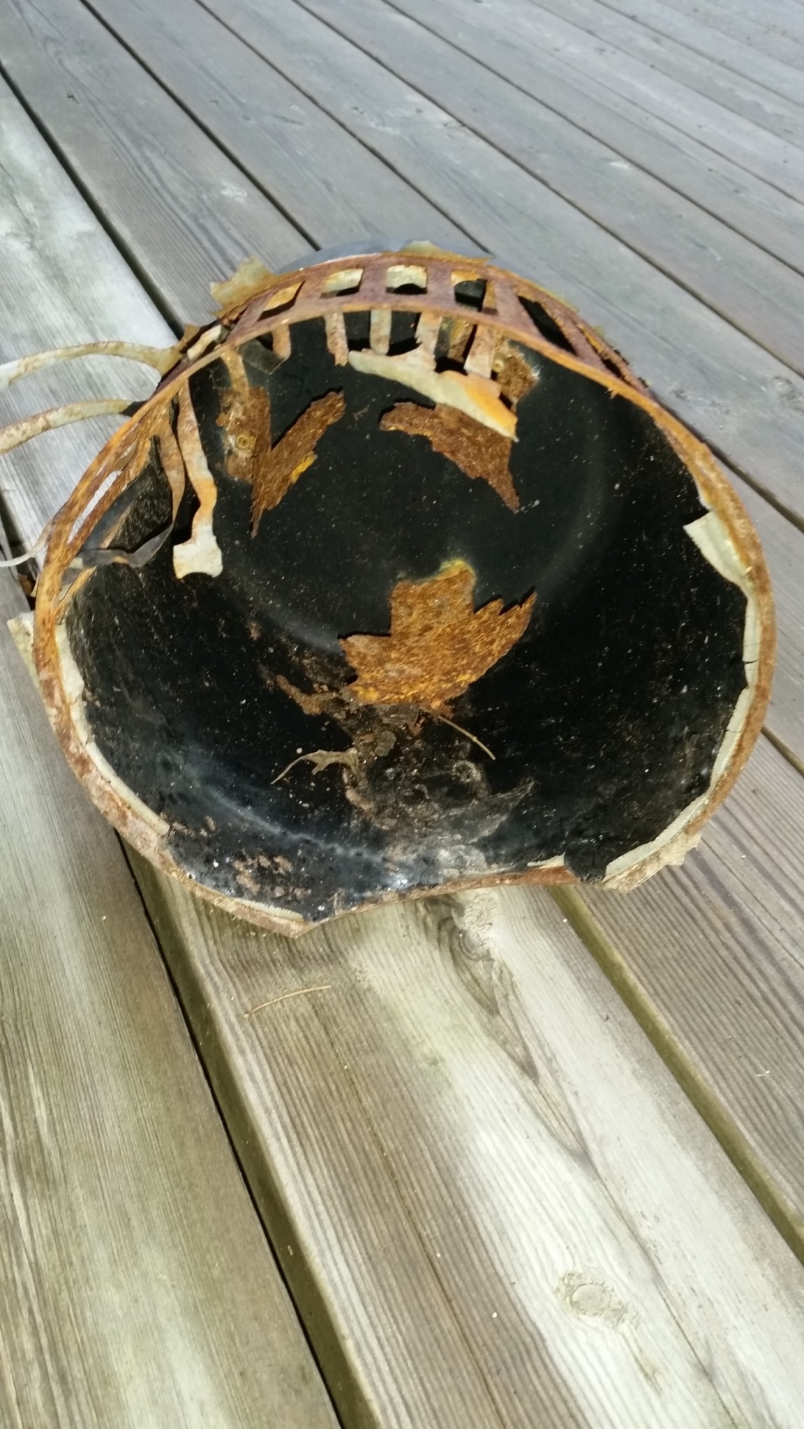

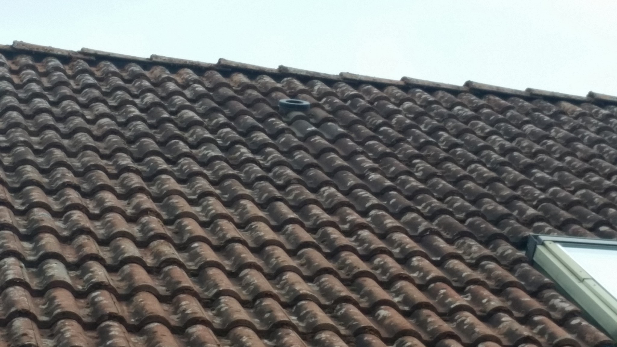

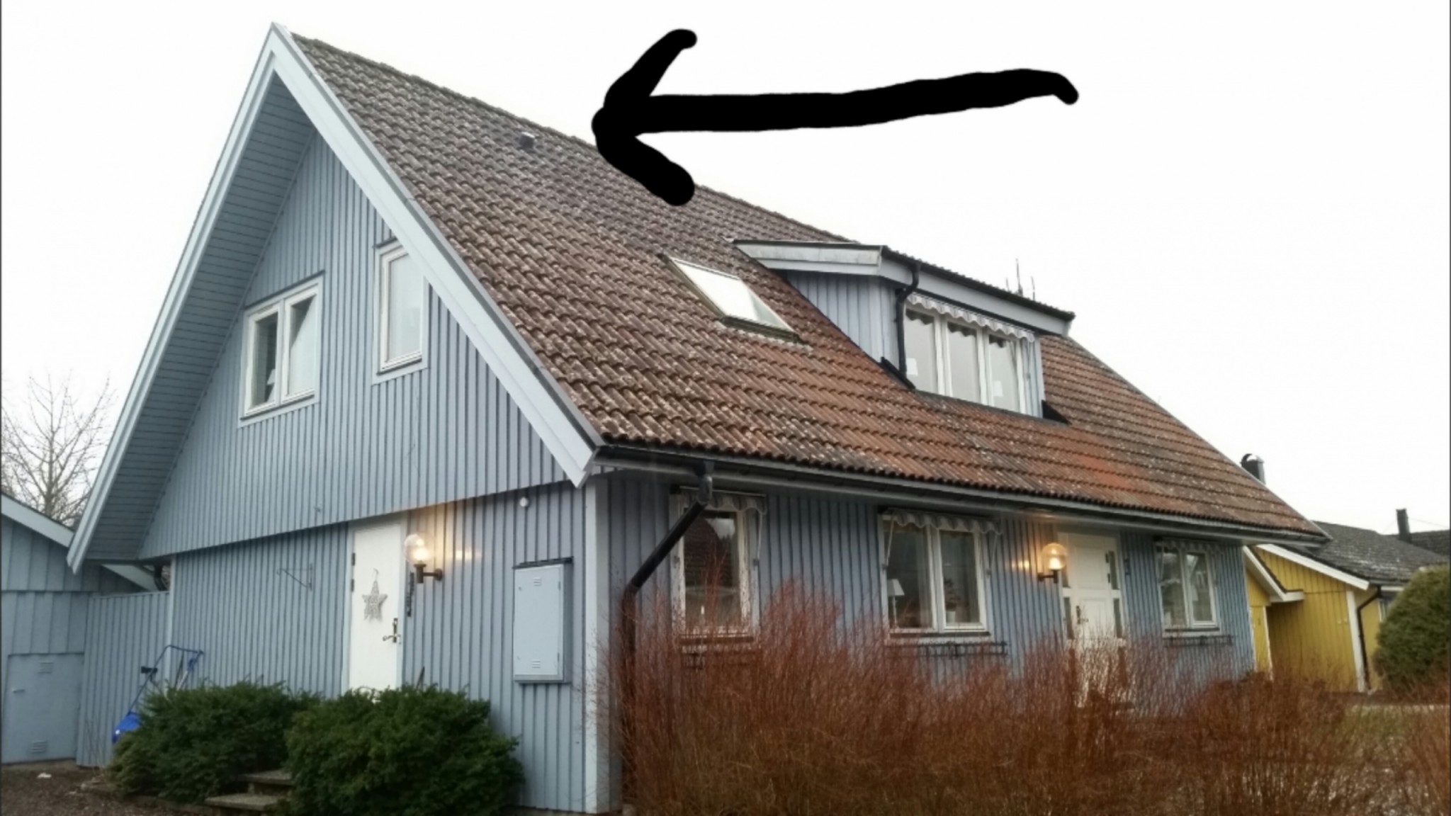

Helgens storm blåste ner takhuven (heter det så?) som ska sitta på avluftningen till avloppet...
Den ser iof ut som att ha haft bättre dagar (huset är från -79) så den borde kanske bli utbytt men är det panik att få dit en ny eller klarar man sig utan den ett tag?
Tänker på om det kommer regn/snö..?
Det är skaplig lutning på taket...alltså inget jag gärna vill klättra upp på själv! 😉

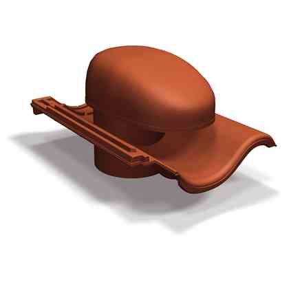

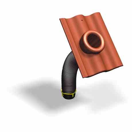

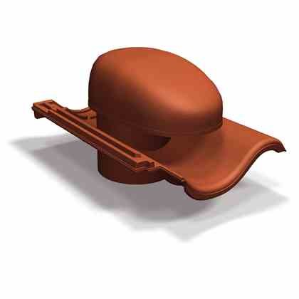

Om det är tätt vid anslutningen till takpannorna fungerar det utan huv. OK, det kommer att regna, snöa ned i avloppsröret, men det försvinner ut i avloppet. Värre då med fåglar som får för sig att bygga bo och stoppar ned pinnar i hålet! Men det byggs inga bo precis i december.
Med tanke på hur moderna luftningslösningarna ser ut så är det nog inga problem med fåglar och bon heller.
[Bild lånad från www.benders.se]
Så om du ser till att det är tätt runt genomföringen fortfarande så kan du vara lugn.

Jag tolkar det som att jag kan slappna av lite grann...? Har inte varit upp på taket och kollat på nära håll men jag skulle gissa att det enda som har hänt är att huven har flugit bort? Eller vad tror ni..?

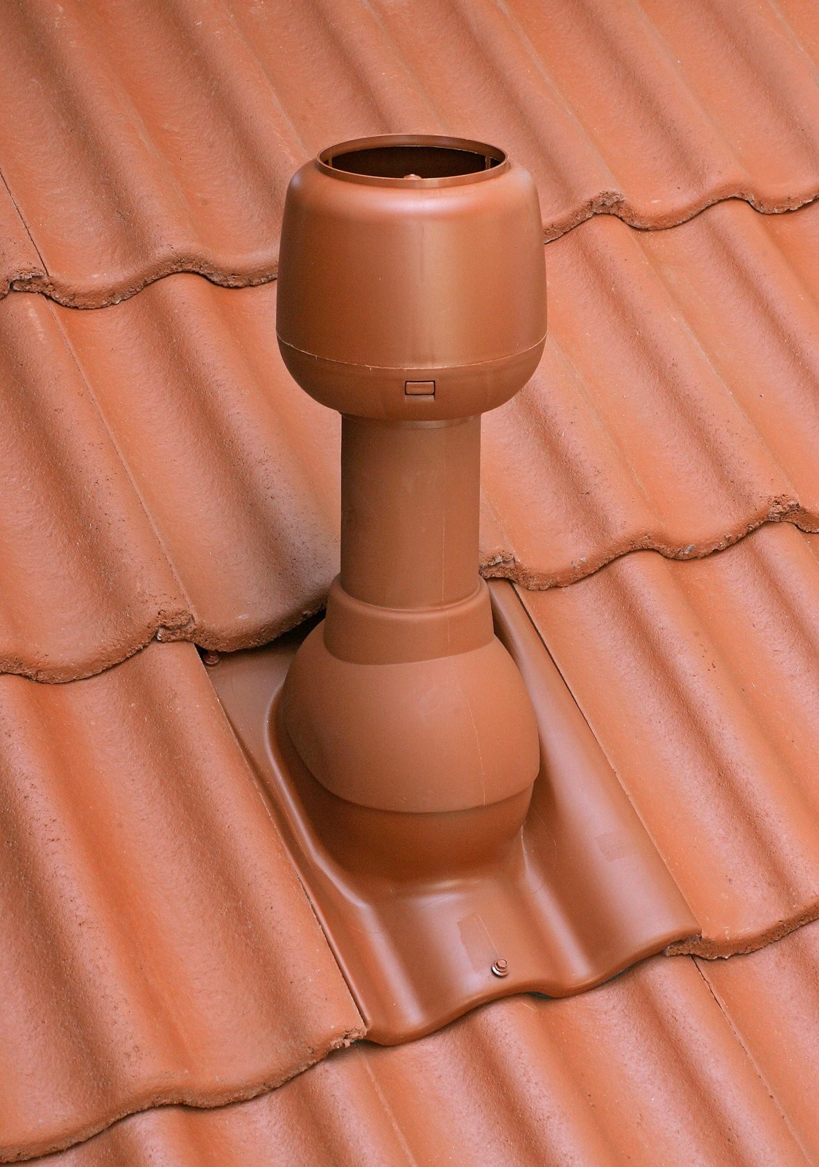

När vi ska köpa ny huv...säljs det standardstorlekar eller måttbeställer man sånna? Vilken sort rekommenderar ni?

Den huven/gallret är inget som behövs och ganska säkert något som någon satt dit i eterhand då dom tror det behövs.
Sen är det nog svårt att hitta någon ny tror det är galler till någon tak brun från början.
Finns i olika storlekar. Fråga efter takhuvcattisask skrev:
https://www.soliduct.se/takhuv/kineshatt/c-122_233_179.htm

Jag tycker du bara ska pilla dit en boll med rostfritt nät i hålet, bara för att stoppa fåglar att göra ett kamikazedyk ned i evigheten....)
När du ändå är däruppe sen, kolla så det inte är glapp i någon rörkoppling. Där kröp det in vatten hos mig när det regnade. Jag tätade och satte en kinahatt på, snabbaste och enklaste lösningen för mig när Gorm skulle komma dagen efter.
