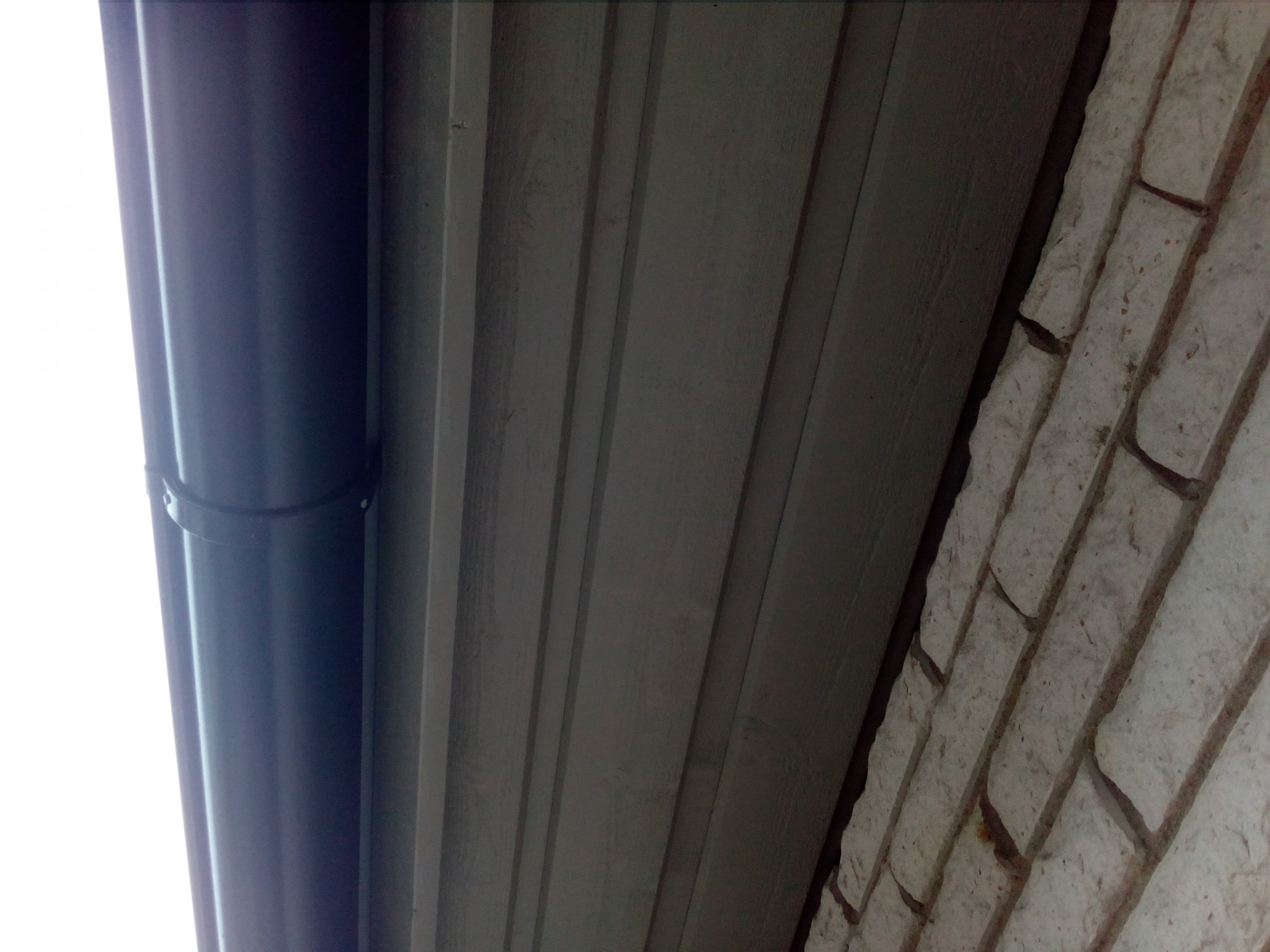

Takränna ovanför en vitmålad tegelvägg, synligt underifrån.
harry73
Var går tomtgränsen? Just nu kan du inte rensa dina hängrännor utan att stå på grannens tak
När kommunen säger att det är okej att grannens tak går in 50 cm på din tomt, är de då medvetna om att ditt hus finns där? Det är ju inte tillåtet enligt brandföreskrifter att bygga ihop husen hur som helst.
Linderödsåsen och 1 till
Tomtgrans sitter cirka 70cm in Hans byggnads over tomten ar 50 cm. Gamla taket satt pa20 cm alla Hus pa gatan har gamla tak. Utan han . Finns IBGE bygglov tar kort pa stolpe
Men om hans byggnad står 70 cm in från gränsen, men taket sticker in 50 cm på din tomt. Då har han alltså ett tak som sticker ut 120 cm? låter konstigt.
För mig låter det som grannen har utfört underhåll, han har bytt tak. Det kan man oftats göra utan bygglov. Men byggr man med 120cm utskjutande tak (eller ens 70 cm) så är det en utbyggnad, han har ökat sin byggnadsyta.
Och som sagt oavsett vilken åtgärd han har gjort så får han inte bygga in över din tomt.

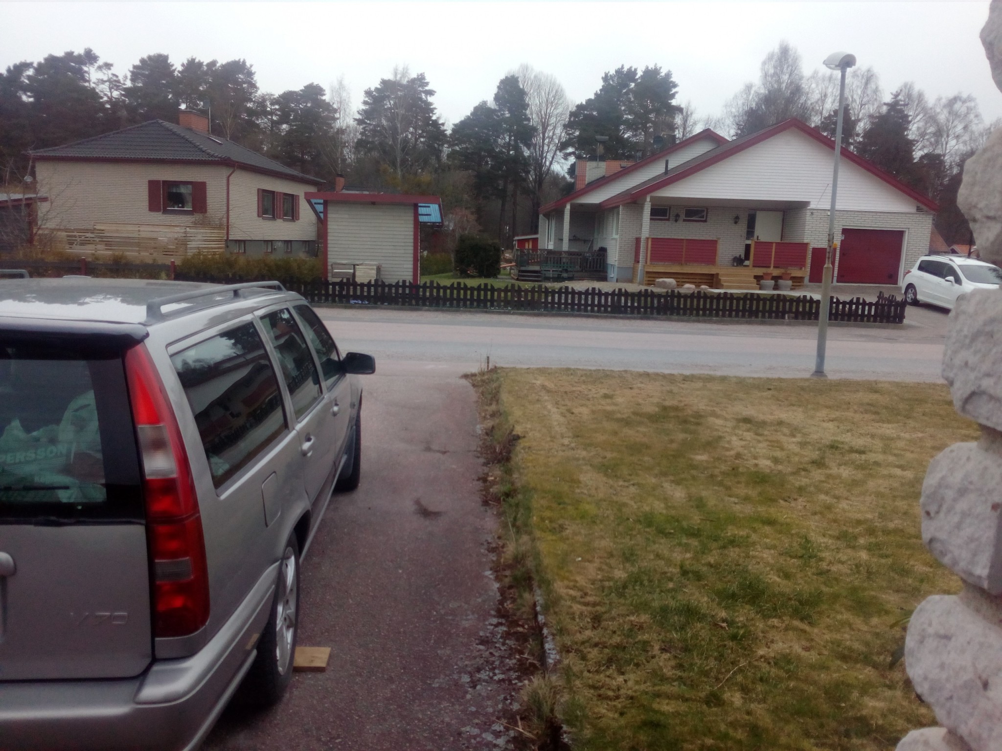

Utsikt över en gata med en parkerad bil i förgrunden och enfamiljshus i bakgrunden på en gråmulen dag.
Tomtgrans sitter mere vid anden av grassmattan han har byggt 50 cm over tomt grans han bytt tak sent lagt till 50 cm over varan tomt
Normalt drar man en gräns för takutstick vid 50 cm från vägg (sockel?), sticker taket ut längre påverkas BYA. Jag killgissar att långa takutstick måste diarieföras hos kommunen, antingen som bygganmälan eller bygglovsansökan. Undantaget skulle vara rena skärmtak men alla former av bygglovsbefriade skärmtak kräver 4,5 meter till tomtgräns om inte berörd granne medgivit avsteg.

Det är svårt att förstå hur det ser ut på bilderna. Någon översiktsbild där man ser överhänget kanske?

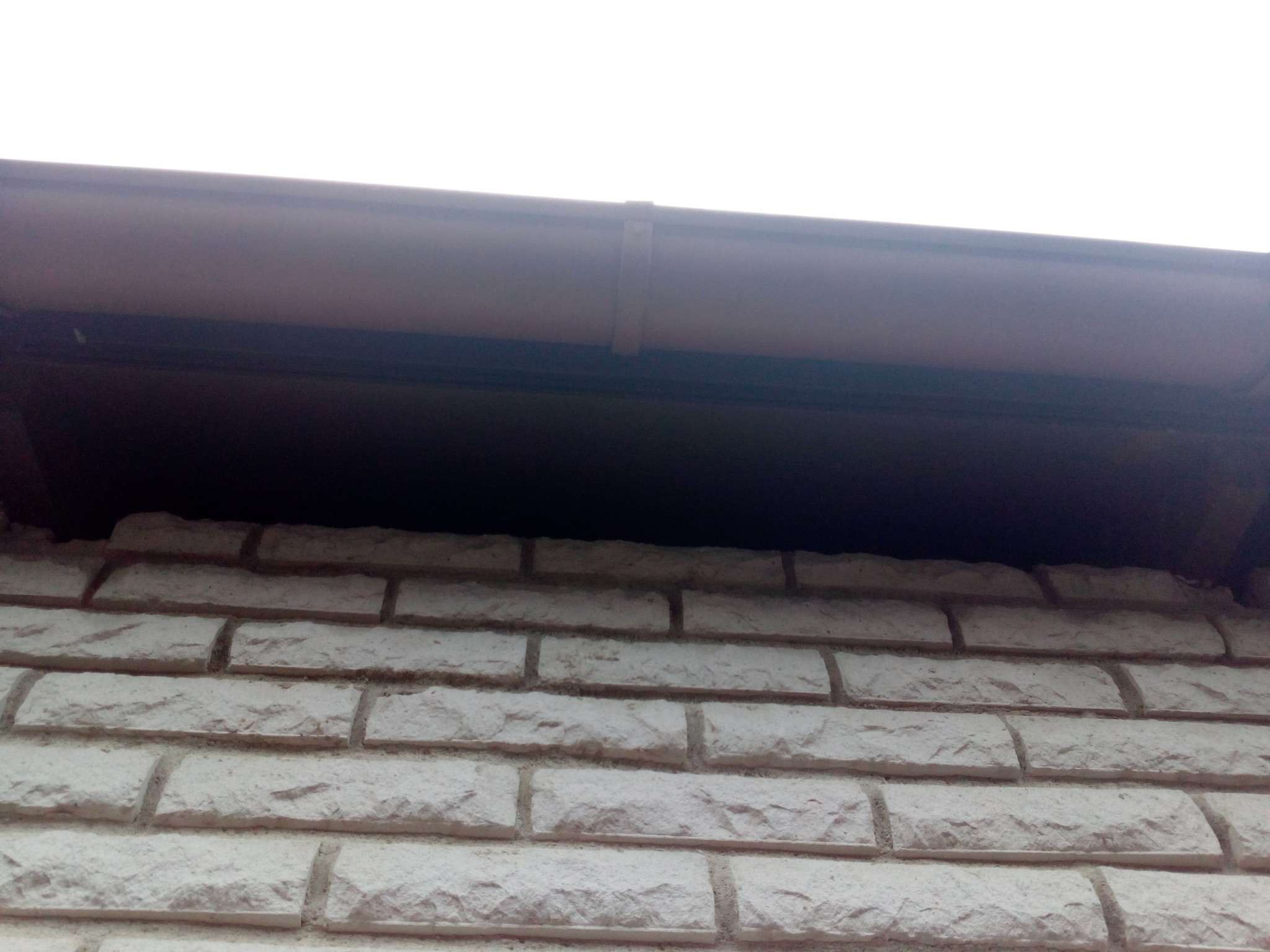

Vy av ett vertikalt mörkgrått stuprör monterat mot ett hus med ljusgråa träpaneler och en del av ett vitt tegeltak.
Fran vaggen och ut ar set 79 cm. Set gamla taket han hade var 20 cm var Inge problem da med Hans nya. Har han byggt over tomt grand utan lov

Förutom underhåll. Snö och smältvatten måste man ta hand om på sin egen tomt, inte släppa ner på grannens tomt.
Som sagt läs noga i detaljplanen om ni har några ovanliga undantag. Vet att man kan godkänna förråd och garage nära gräns för att alla tjänar på det genom att de kan utnyttja sina tomter bättre.
Men takutsticket här låter jättemärkligt.
Begär ut alla handlingar från kommunen. Kräv även skriftliga svar på dina frågor, dessa svar och beslut kan de ställas till svars för, inte det de sagt per telefon.
