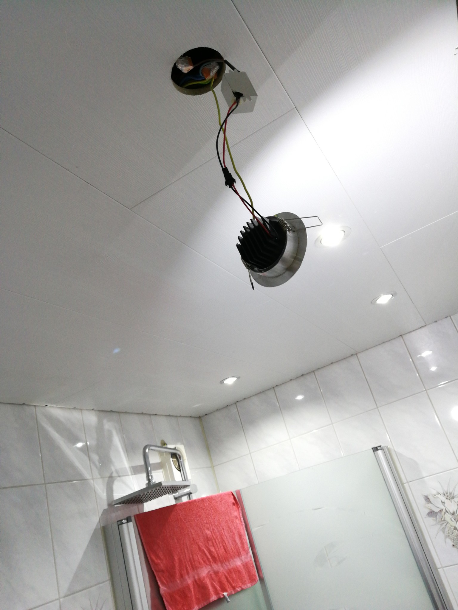

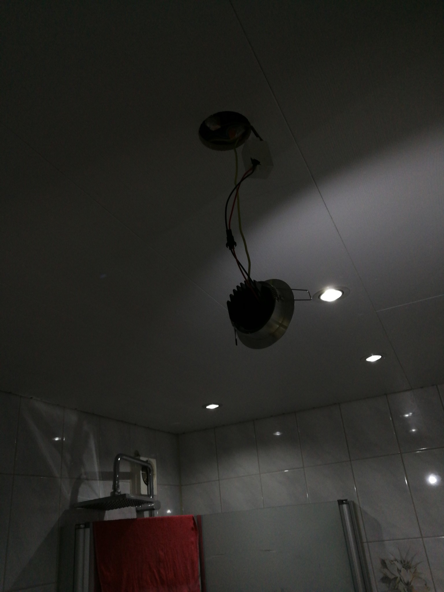

Hej. Hur ansluter jag denna dimmer?

En annan sak. Det ser inte ut som att kablaget på sekundärsidan av drivdonet bör komma i kontakt med FKn på primärsidan då isoleringen knappast är klassad för 230 V. Lite svårt att installera detta med rörligt drivdon. Man kan även ha åsikter om "kopplingsutrymmet" där ovan tak. Lösningen skulle kunna vara en godkänd kopplingsdosa för skarvning och fördelning av ledningarna till drivdonet, och en skyddsslang över drivdonets ledningar på primärsidan. Men kommer det FK i rör från taket är det lite svårt. Helt otroligt att elmaterielen för downlights allmänt är så bristfällig map att uppfylla internationella krav på isolation.

Ja precis, du skulle sett hur tunna kablar det satt från början, rena hårstrået. Och jag är inte riktigt färdig.Bo.Siltberg skrev:

Utrymmet ovanför = 90mm hål i det gamla taket, sen en potta.

Undrar vilken IP-klass det är på den fläkten när den sitter precis vid duschen?
Är det ens tillåtet att ha 230V anslutna produkter där?
Ser ut som om man måste demontera duschröret för att kunna serva/reparera/underhålla fläkten......
Även spoten behöver ju hög IP-klass för att monteras där den nu är placerad, men det kanske den har?

Tycker du inte handduken hänger snett åxå? Det är besiktigat, å stången kan du bara dra ner så kommer man åt och rengöra denR roli skrev:[bild]

Spottarna 12v
I område 1 räcker det med IPx4 så länge inte prylen utsätts för vattenbesprutning. Sitter fläkten högre än själva duschen så borde det räcka.
