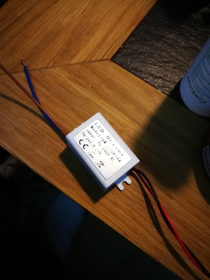

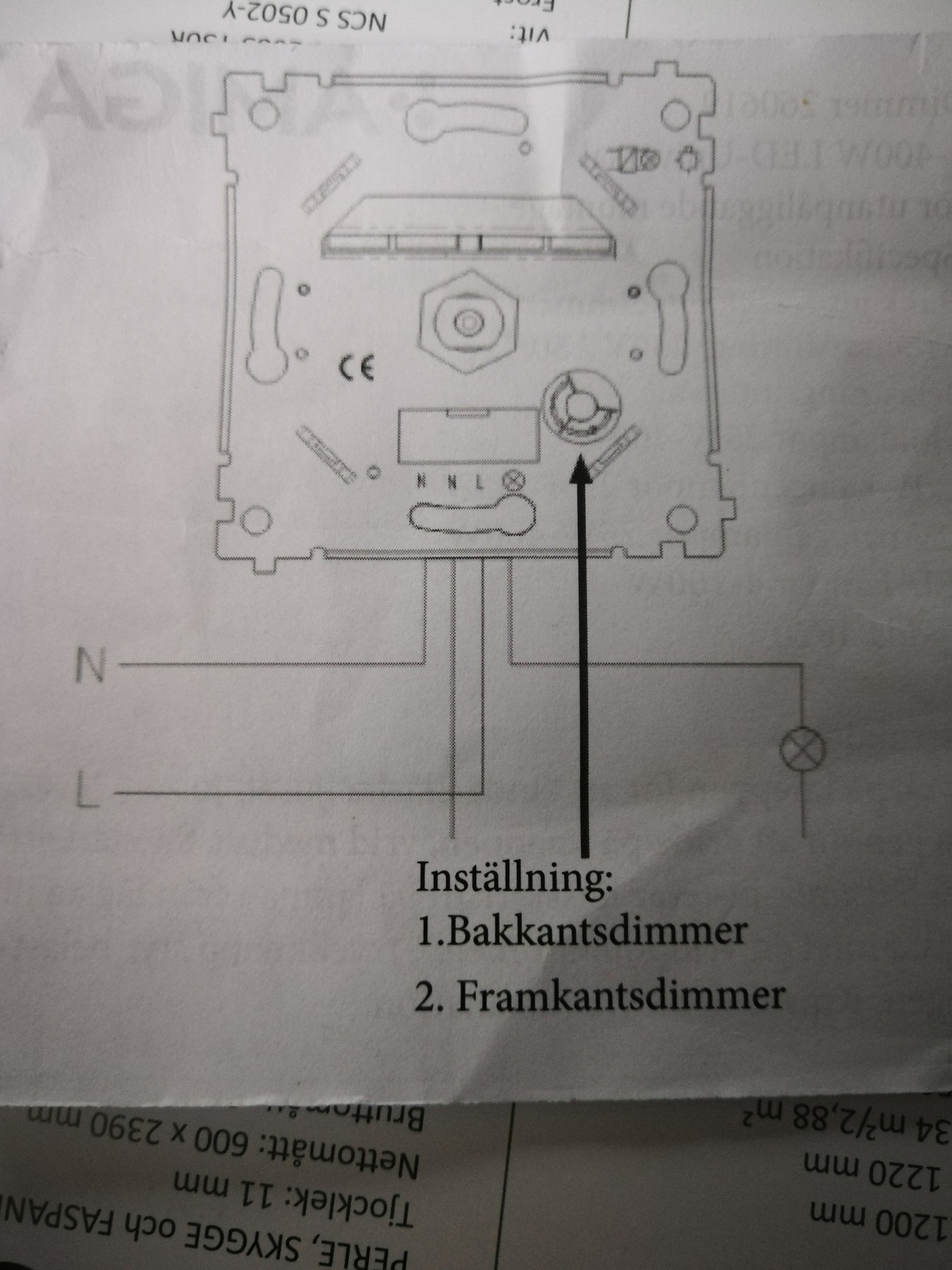

Det kanske är frågan om dimmern skall ställas för bakkantsdimmer eller framkantsdimmer.
Det bör framgå av dokumentationen till drivern du skall ha till dina leddar.
Det bör framgå.
Hobbyelektriker
· Värmland, Molkom
· 27 115 inlägg
Återkoppla gärna. Jag sätter en hundring på att det blir problem med att dimra detta drivdon.
Det var en väldigt otydlig dekal. Det ska ju finnas en manual. Om det finns ett artikelnummer brukar det gå att hitta. Är det något privatimporterat från Kina så är det stor risk att den interna isoleringen är undermålig.
