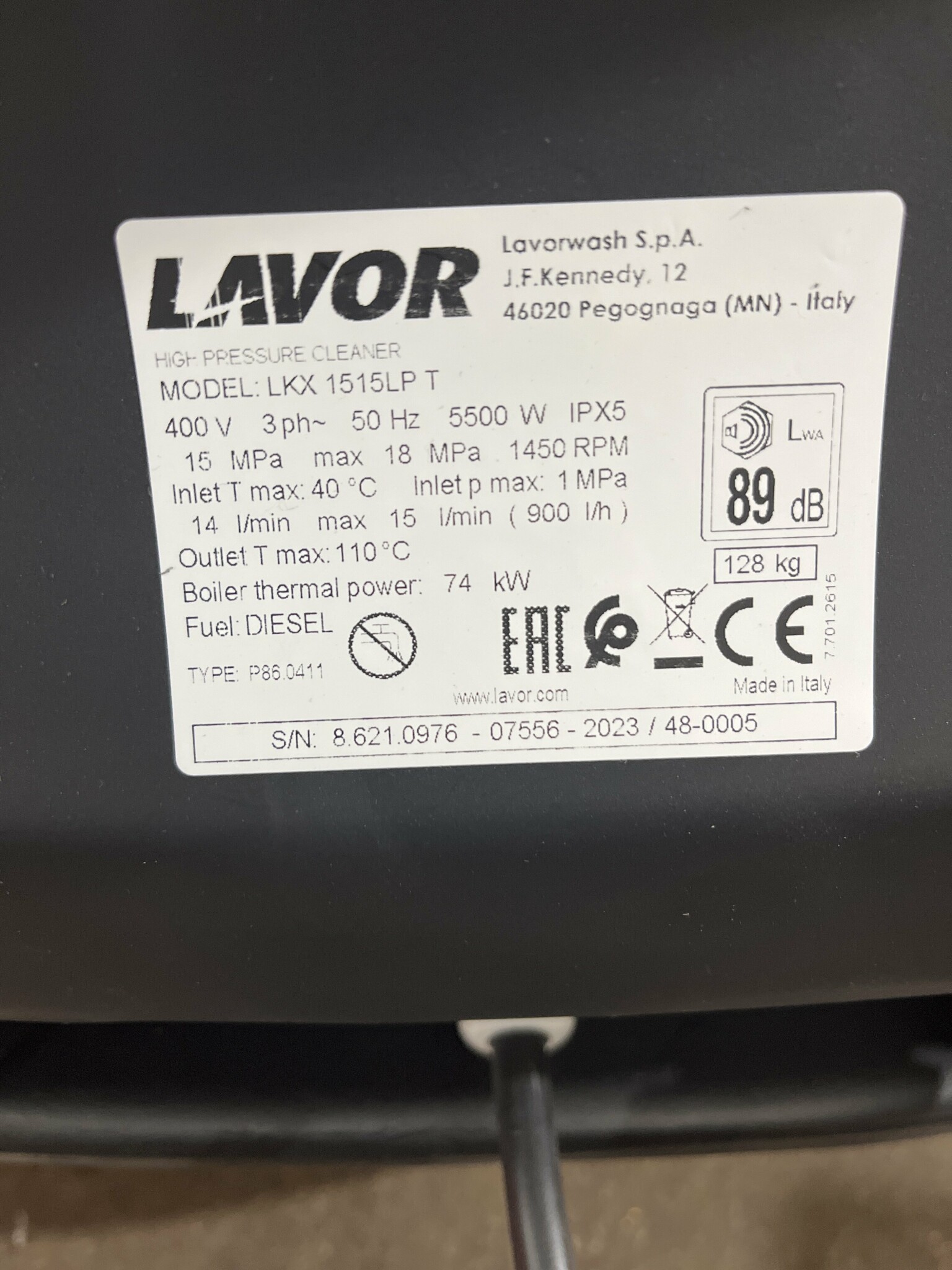

Hej har köpt en hetvatten tvätt

"400 V 3ph~" bekräftar att tvätten drivs med tre faser utan nolla, så det är tre fasledare du har i kabeln, plus skyddsjord. Stiften för nollan blir oanslutet i stickproppen.
Om den följer standarden så är fasordningen brun, svart, grå för att få rätt rotationsriktning.

Tack så mycket 🙏
