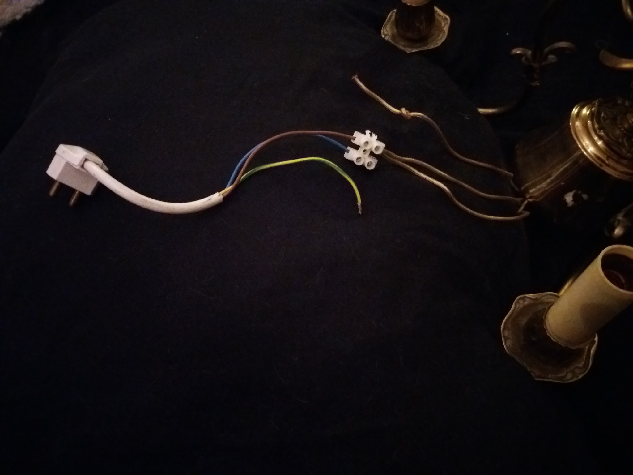

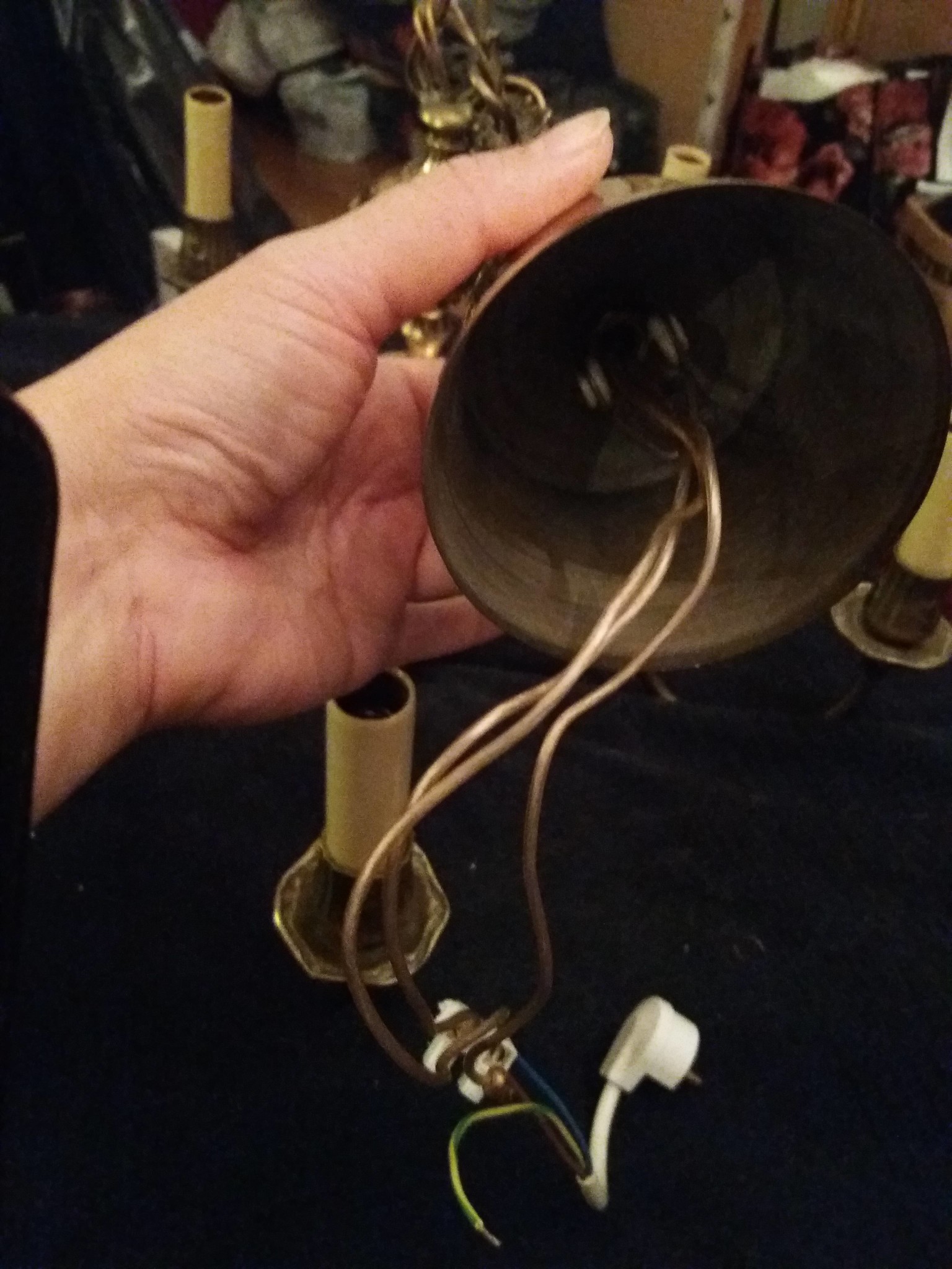

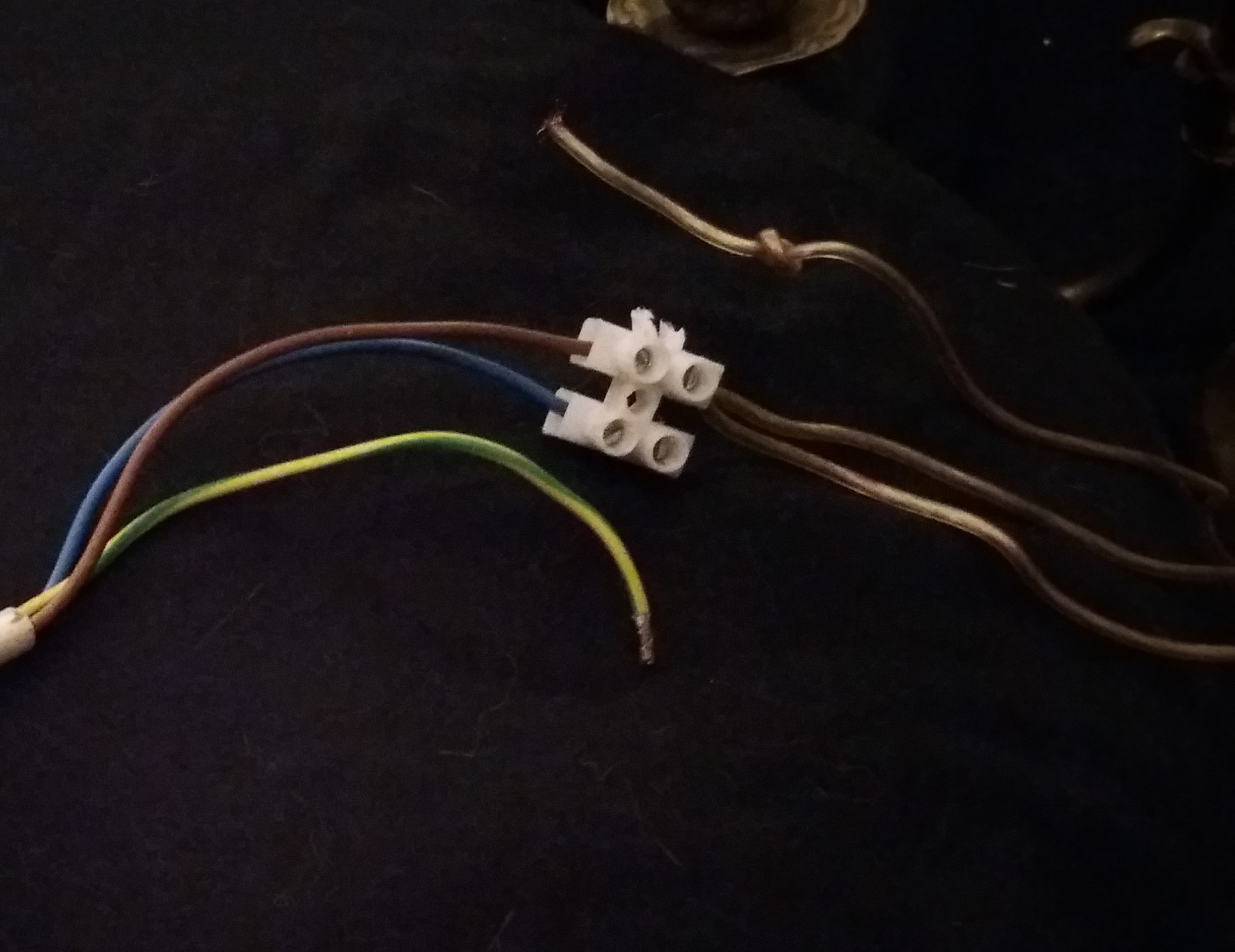

Hej. Jag undrar om denna koppling ser säker ut? Jag har köpt lampan begagnad.
En gammal kristallkrona/mässingarmatur ser det ut som, hur är resten av rummet, med jordade uttag.samt jord i uttaget i taket, då ska även den byggas om till jordat utförande, är rummet helt utan jord så är det bara att hänga upp den och isolera den gul/gröna.
Det är inte enligt regelboken, men det är väl tyvärr inte ovanligt att det ser ut så där.
Det är från början en "klass 0"-armatur som varken är jordad eller dubbelisolerad (inte tillåtet nuförtiden), sen har någon skruvat dit en jordad stickpropp, vilket är fel.
Den skulle behöva en renovering av elen för att uppfylla aktuella säkerhetskrav.
