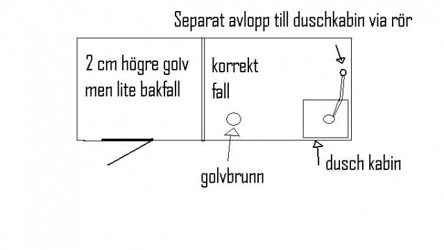

Min granne fick huset sålt, fick handpenning inbetald osv, men sen drog sig kunden ur.
Punkterna var över 15 st och mycket märkliga, fallet på hängrännan var från mitten (rör i båda sidor) ???
Men nu till den tunga punkten, badrummet är från någon gång för länge länge sedan... bara plastmatta på golv och sen väv.
Dom klagade på att det var fel fall i badrummet. Men kan man verkligen göra det när det ser ut som nedan och badrummet är iaf minst 40 år gammalt, och det är duschkabin som används Än mindre häva köpet?
Bara jäkligt nyfiken!

Det beror ju lite på hur kontraktet är formulerat. Den vanligaste formuleringen av villkorsklausul för besiktning är att köpare skall låta besiktiga huset inom ex. 3 veckor, och har sedan rätt att häva köpet. Dvs paragrafen är helt öppen, det finns normalt inget krav på att besiktningen skall ha hittat några fel.
· Västragötaland
· 1 035 inlägg
Jag skulle gissa att de ångrat sig av andra skäl och använder klausulen för att ta sig ur.
Vi köpte hus med följande klausul: "Köparen har för avsikt att genom sakkunnig person låta besiktiga fastigheten. Köpet skall återgå om det vid besiktningen upptäcks fel eller brister som köparen inte kan
godkänna och köparen senast 2011-07-08 begär att köpet skall återgå."
Dvs det enda som krävdes är att vi senast angivna datum begär att köpet ska återgå, så hävs kontraktet. Det är inte nån höjdare för säljaren alls, eftersom de oavsett om kontraktet hävs eller ej måste betala mäklaren.
