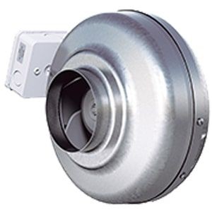

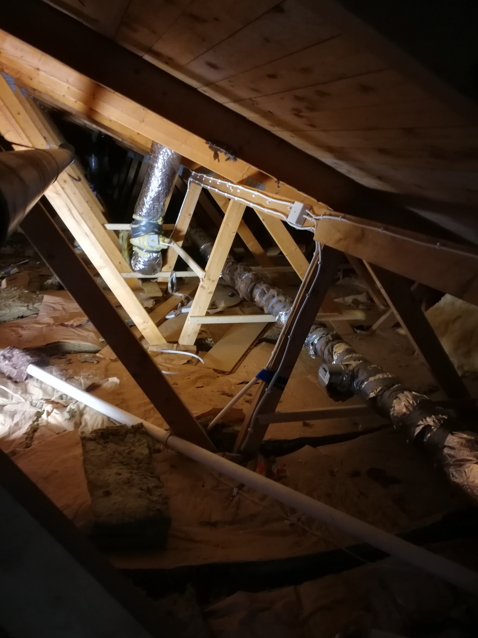

Jag ska hjälpa till att koppla in en kanalfläkt, tror det är en sån här ganska vanlig östbergs
Nu är denna kopplad till st badrum, dvs en frånluftspipa från vardera badrummet, sen något T, gren el dyl, så det sen sitter en sådan här fläkt för bägge badrummen.

Jag spekulerar lite i att någon kanalgivare som hygrostat, monterad i kanalen just innan fläkten och som reglerar flödet, skulle kunna vara en fiffig lösning.

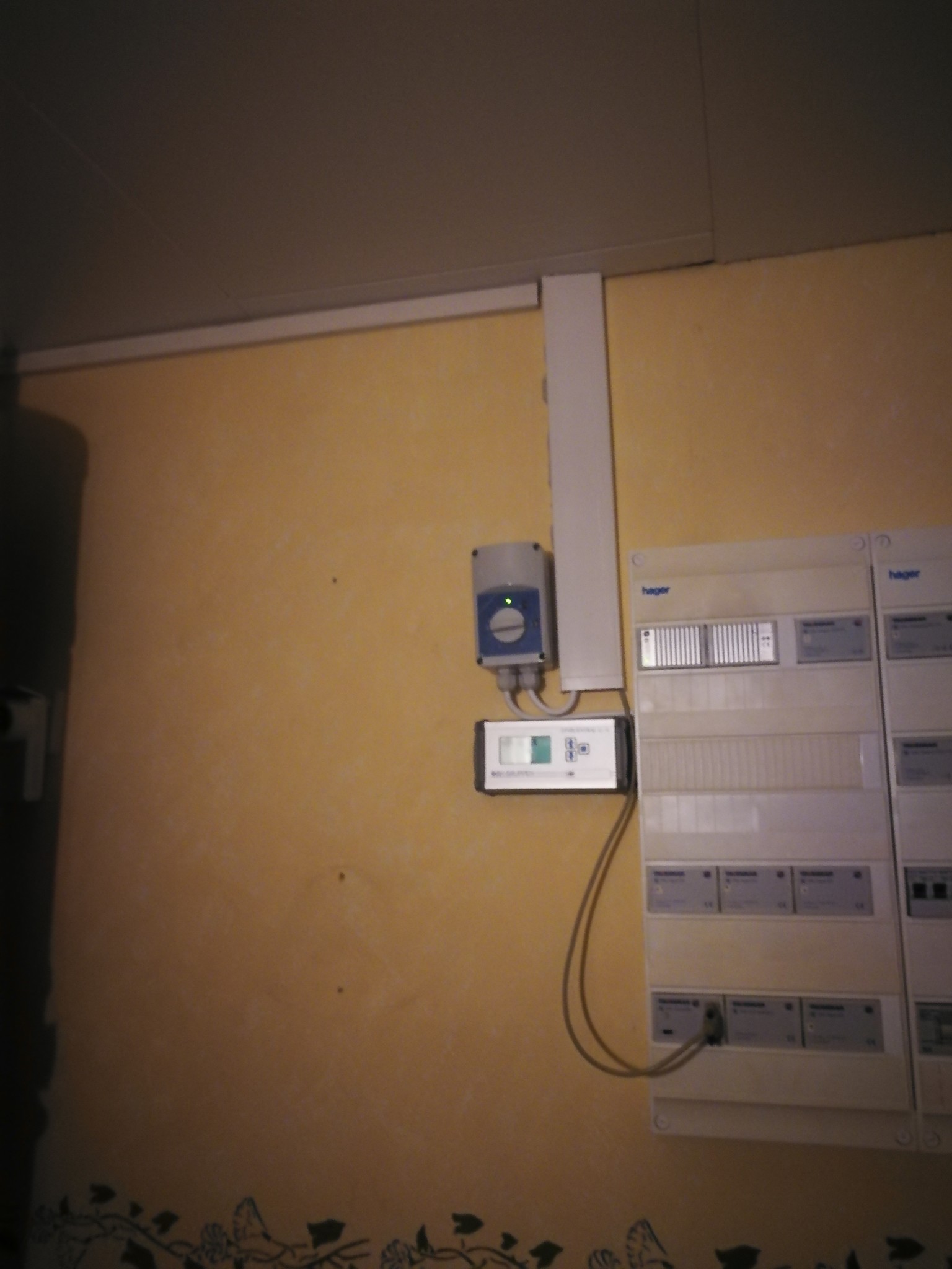

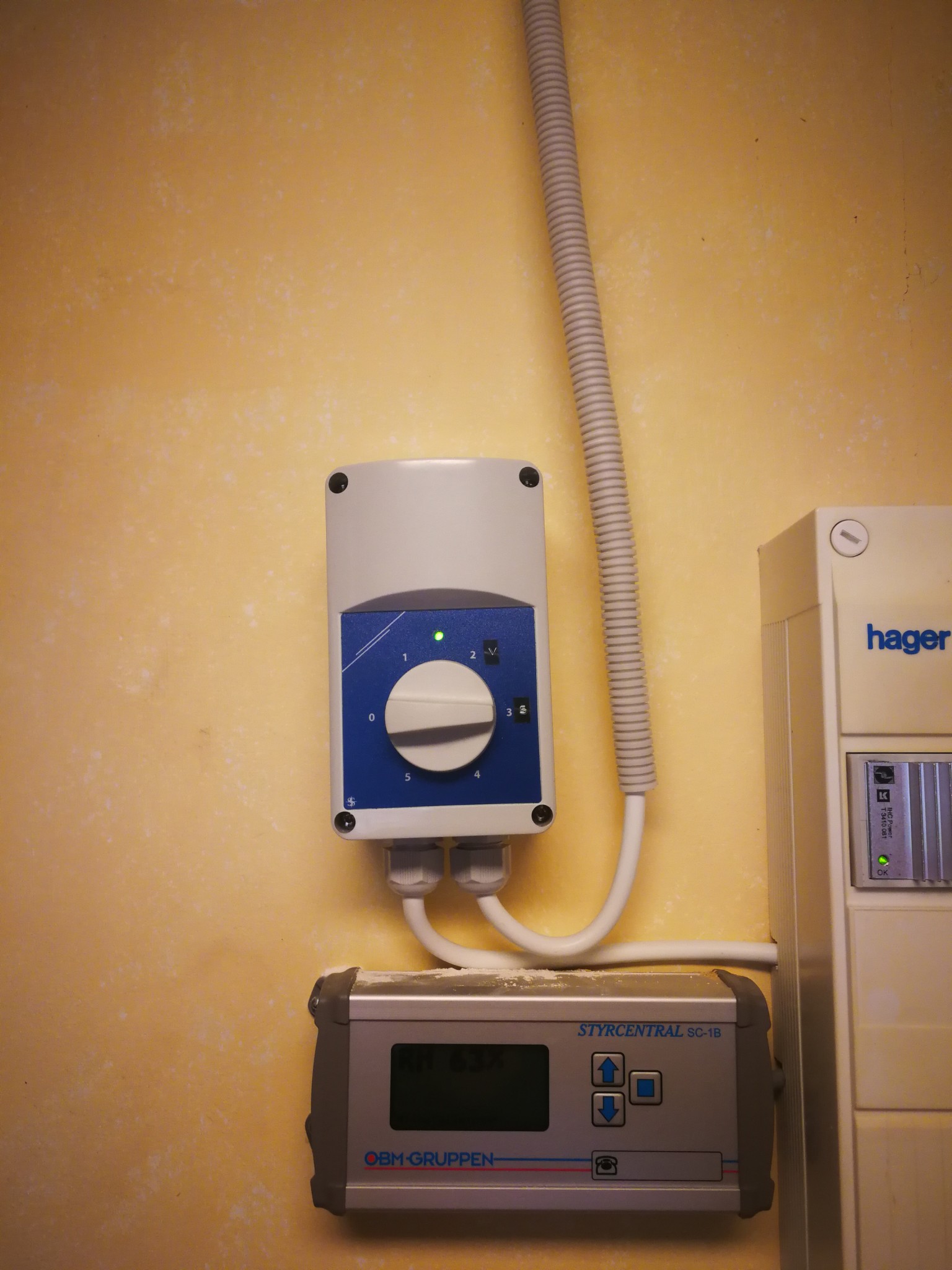

Såhär ser det ut hos mig.Axbard_89 skrev:
Kör på Östbergs EC-fläkt i lämplig dimension, 100, 125 etc. Den kan regleras från i princip 0-100 helt steglöst med regulator för a-dosa. Då används styrspänning från motorn, Östbergs säljer sådan. Men, du vill ha 2st hastigheter ovanliga välja. På EC-fläkten sitter en förmonterad potentiometer som ligger över 1-10V utgången på fläkten så mannan ställa hastigheten. Flyttar du den samt köper en till och lägger dem på relä så får du möjlighet att styra i två olika hastigheter och kan dessutom reglera Max/min på dessa. Egentligen ligger den den ena på hela tiden med inställt värde som ger maxfart. Vid signal sluter ett relä potentiometer 2 över utgången för att ändra hastigheten. Ungefär så. För att du signal, fuktgivare i kanalen eller trådlös styrning från brytare. Lägg en Plejd eller likvärdig över varje strömställare och kör signalen till en tredje Plejd trådlöst. Detta är dock en dyr lösning men ungefär så går att göra. Du ville ha idéer, det var en idé iaf.
