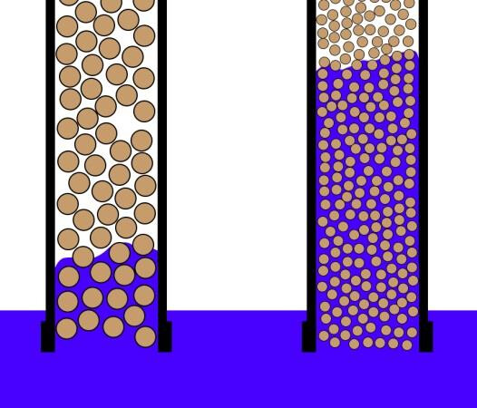

Ställde följande fråga till Google AI:
Kan man lägga 30 cm Hasopor utan byggfolie i uteluftventilerad krypgrund vid renovering av äldre hus?
Svar:
"Ja det går bra eftersom Skumglas är oorganiskt, dränerande och kapilärbrytande.
Ingen byggfolie behövs: Hasopor ersätter behovet av traditionell markplast eftersom det är ett ång och vattentätt material som inte suger åt sig fukt.
Markavskiljning: Innan du lägger Hasopor bör du rensa bort allt organiskt material från marken och lägga en markduk direkt mot marken för att skilja jorden från skumglaset.
Kapilärbrytande skikt: Hasopor har en kapillär stighöjd på cirka 120 mm, vilket gör att ett lager på 30 cm med råge bryter den uppåtgående markfukten"
Vet inte riktigt hur jag skall tolka detta i relation till det tillverkaren rekomenderar. Verkar dessutom som man kan göra lite som man vill berorde på situation?

Nej, markduken stoppar inte fukt. Dess syfte är att hindra partiklar att blanda sig, dvs sand, jord, smuts. Vatten och fuktig luft går igenom. Vatten i flytande form stiger inte genom skumglas. Däremot fuktig luft stoppas inte av skumglas och måste få vandra upp genom konstruktionen.
