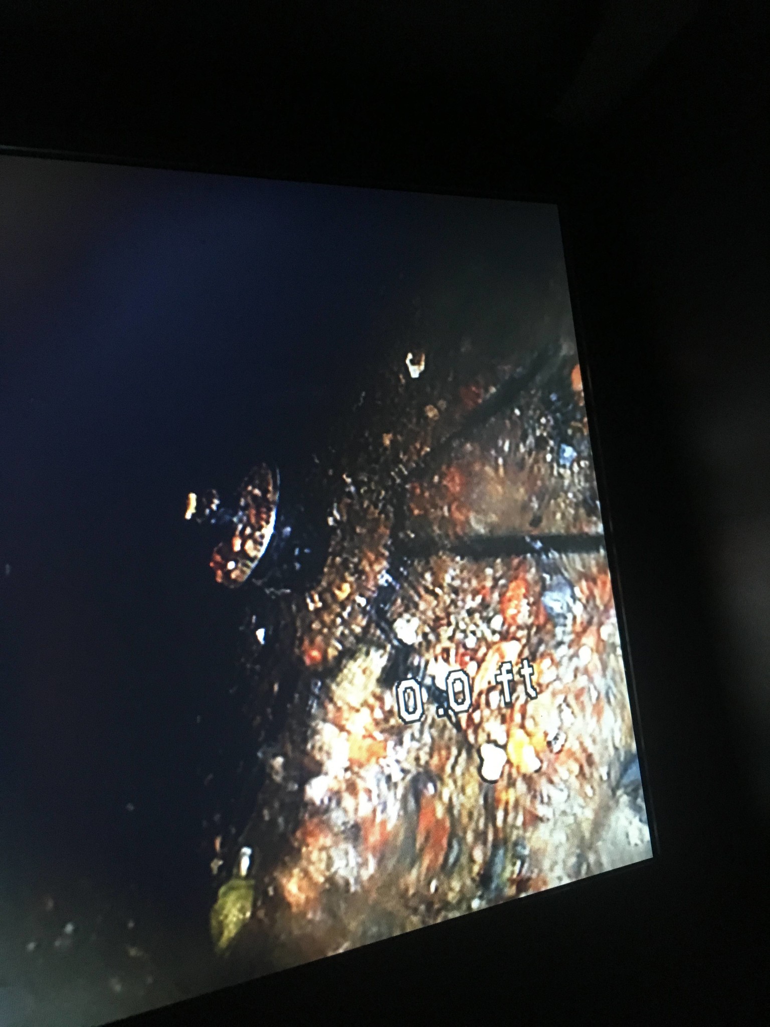

Filma så ser du vad det är.
Jag hittade detta i ett avlopp jag hjälpte till att rensa för ett litet tag sedan.
Insida av ett avloppsrör med smuts och hinder som orsakar stopp.
Det täppte till en stor del av röret.

Det är ett plastlock som fastnat en bra bit in i avloppsröret.
