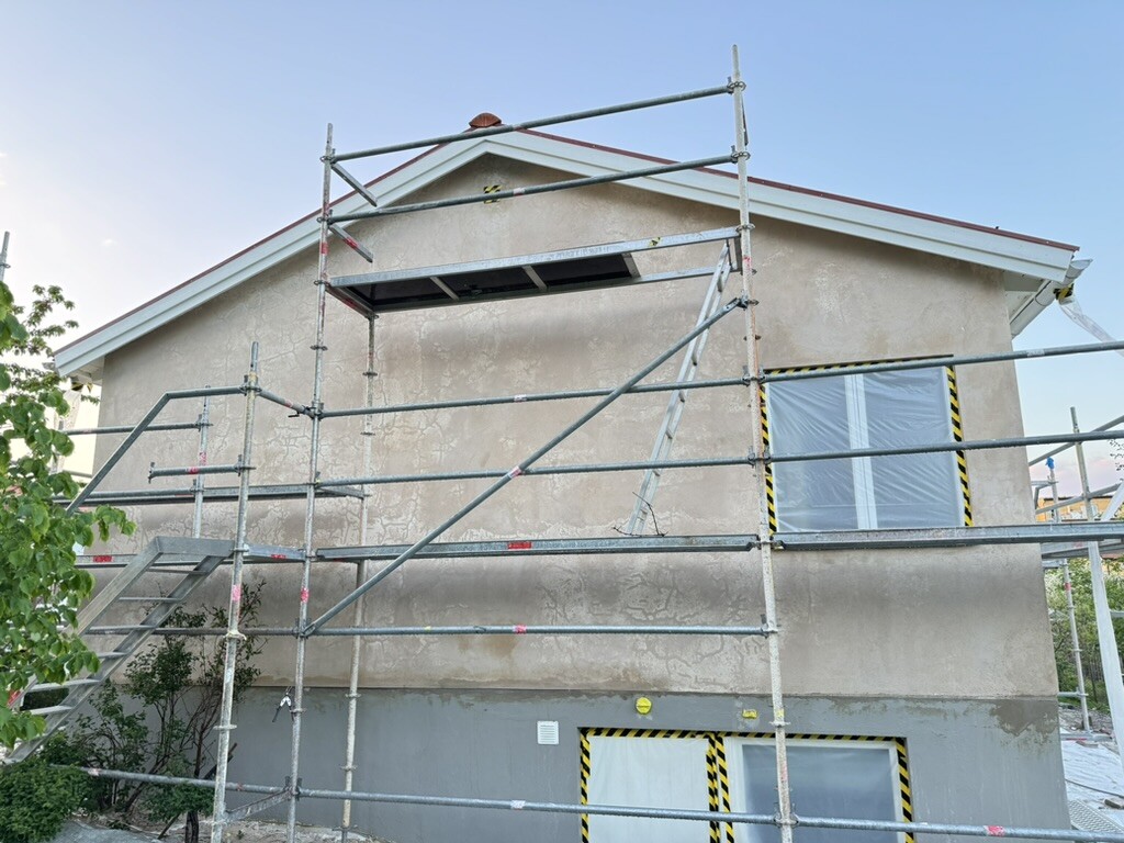

Jag har en pågående fasadrenovering och under eftervattning upptäckte jag hårfina sprickor på söderväggen, antagligen orsakat av för snabb torkning i solen. Är detta något problem? Det ska stänkputsas utanpå. Putsen är Weber kalk 148-152.
  • Husfasad med ställningar under renovering, synliga sprickor på putsad yta och delvis täckta fönster.
Ring webers kundtjänst så får du ett oberoende svar. Jag gissar att det inte spelar någon roll alls även om det antagligen enkelt hade kunnat förhindras med en stor press som skyddar mot solen.

Flera anledningar: Huset som det är drar ca 5000 kWh i uppvärming och vi har bergvärme så besparingen skulle vara liten. Antagligen pga relativt tjock plankstomme som isolerar en del. Takfoten är redan ganska grund och vi ville inte ändra tidstypiska utseendet på huset för mycket.
Weber sa att tunna sk "mikrosprickor" gör ingenting.

Ja lite problem. Jag hoppas du eftervattnat.
Men filta sprickorna med152 och orange filtbräda, medium.
Så kommer det funka.
