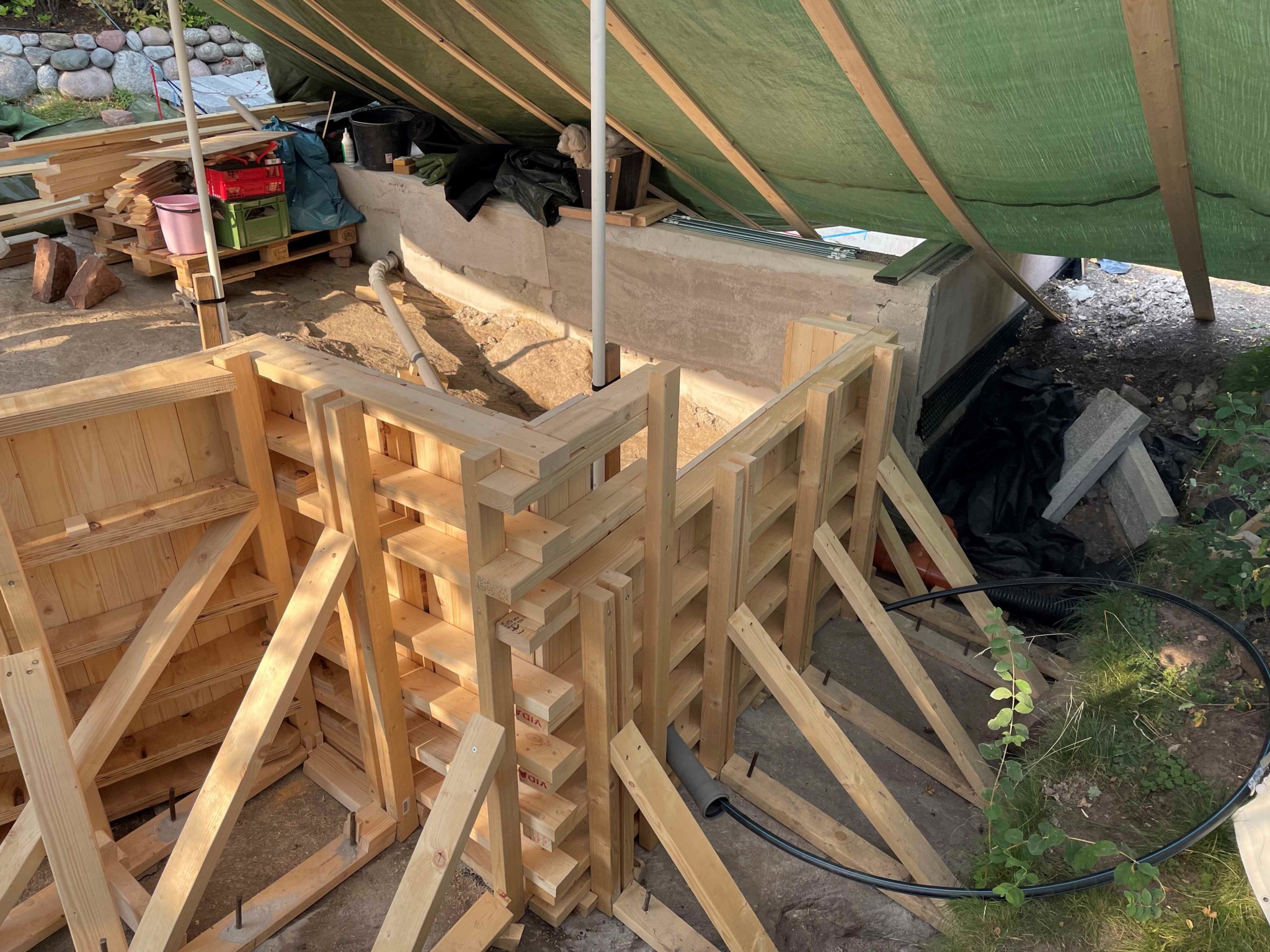

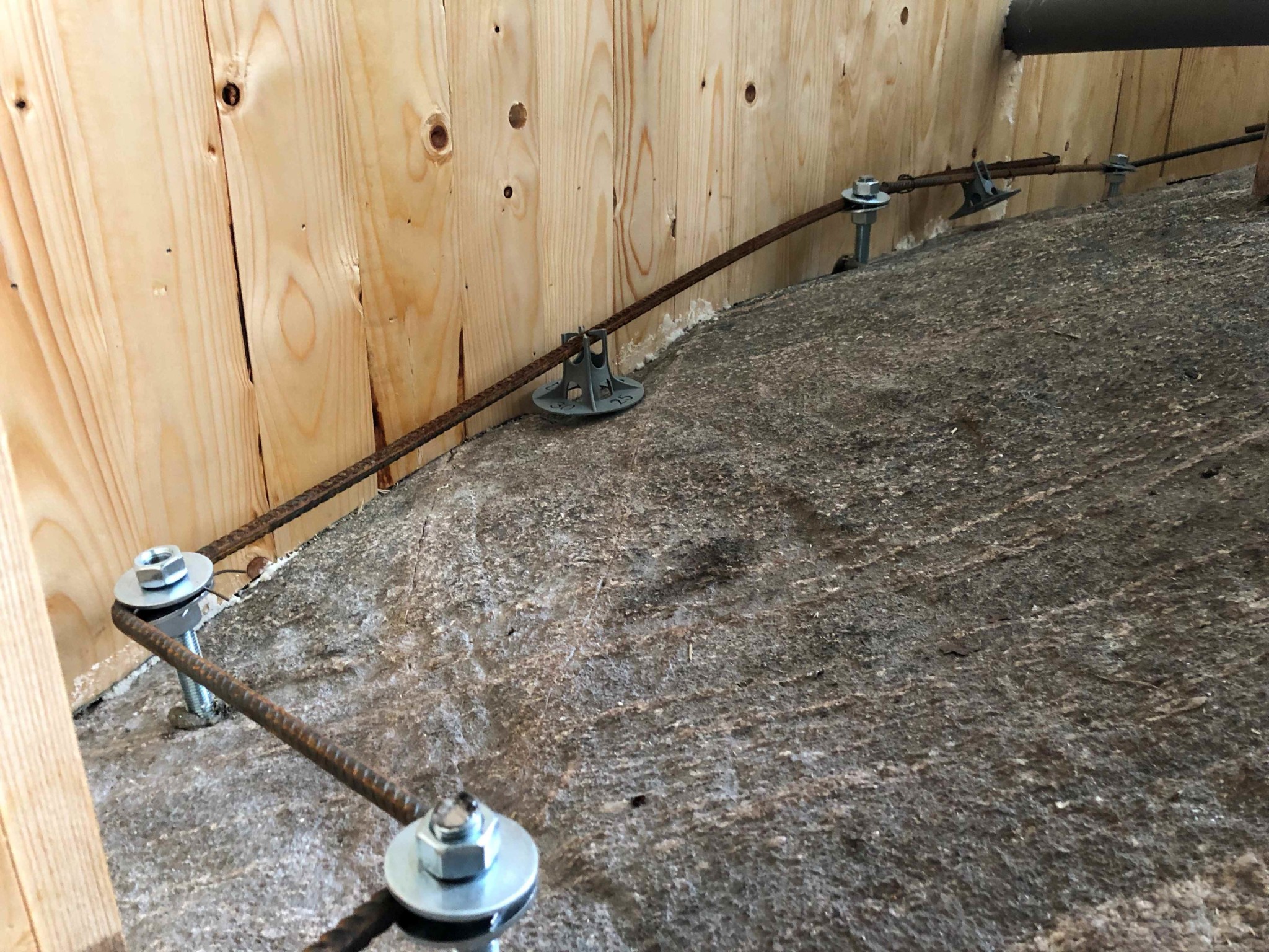

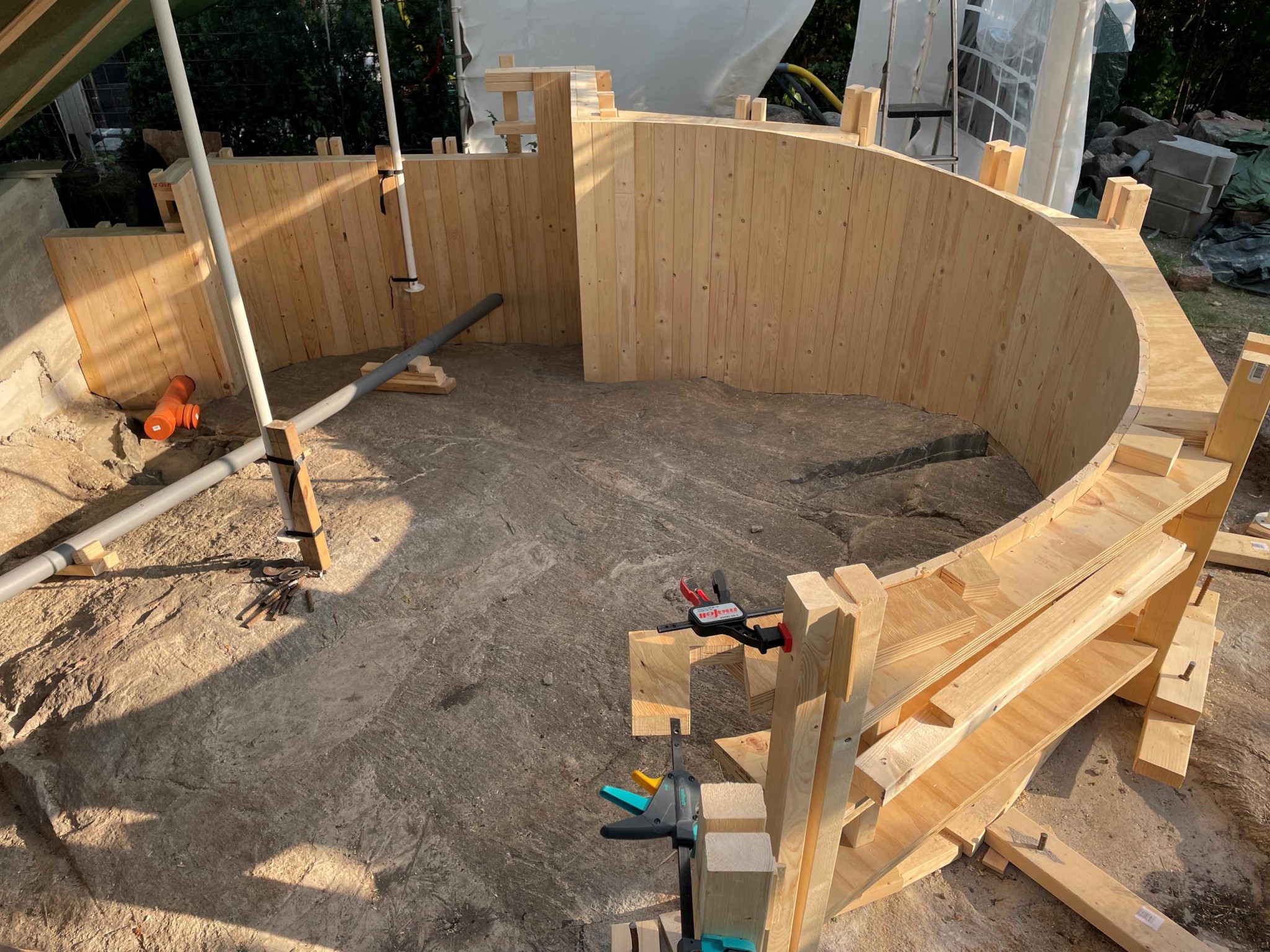

Vi har byggt vår livs första gjutform för en stödmur! Och nästa vecka kommer ett lass betong som skall pumpas ned till stödmuren nere i trädgården.
Eftersom detta är vårt allra första byggprojekt överhuvudtaget, så vore det jättesnällt om ni kunde kolla nedanstående videos och bilder och se om det är något vi skulle behöva ändra/förstärka så att betongen hamnar där den skall!
Vi har beställt C28/35 8 S4 LU VCT0,55 PUMPSPECIAL (vet inte vad alla dessa förkortningar betyder, men de sa att det var denna typ av betong vi skulle ha).

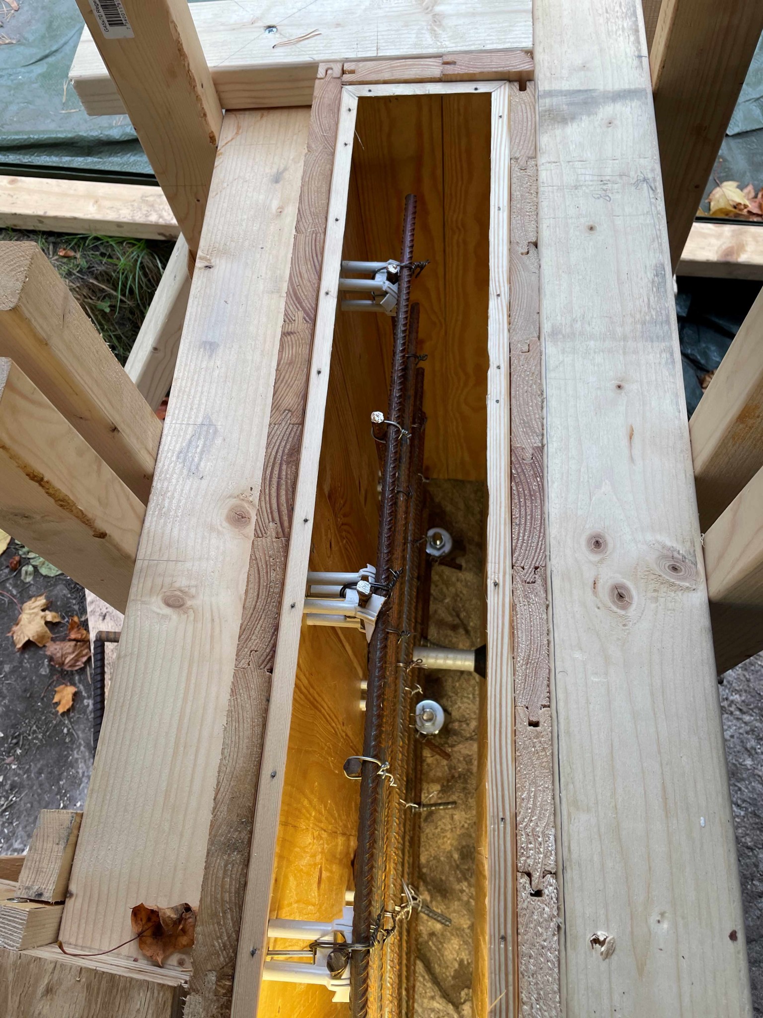

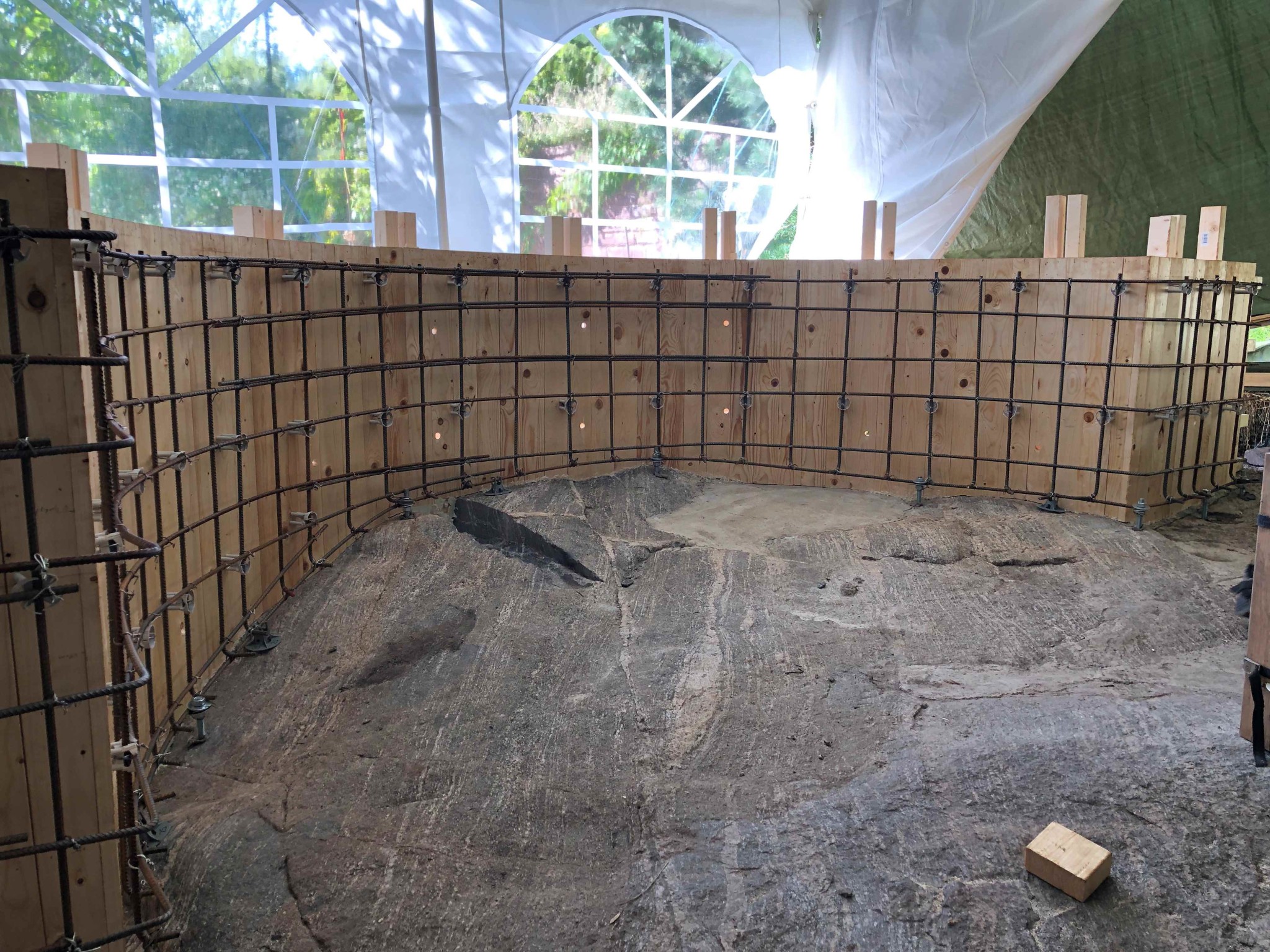

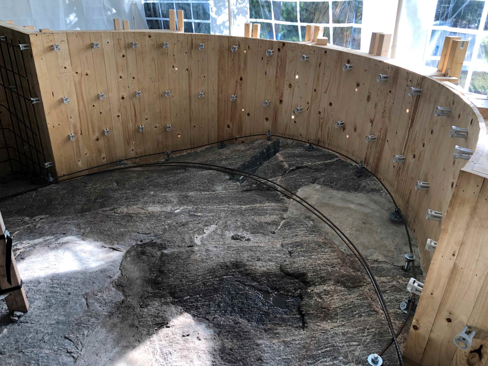

Stödmuren kommer att stå på bergrunden som sluttar nedåt. Högsta höjd på muren är 140 cm och lägsta delen runt 80 cm. Muren blir 15 cm tjock. På flera ställen i formen har vi borrat ned rostfritt gängstål och satt fast med ankarmassa. Vi har enkelarmerat med 10 mm armeringsjärn och ca 15 cm rutnät.

Så fint byggt att man skulle vilja ha kvar träkonstruktionen och strunta i muren.

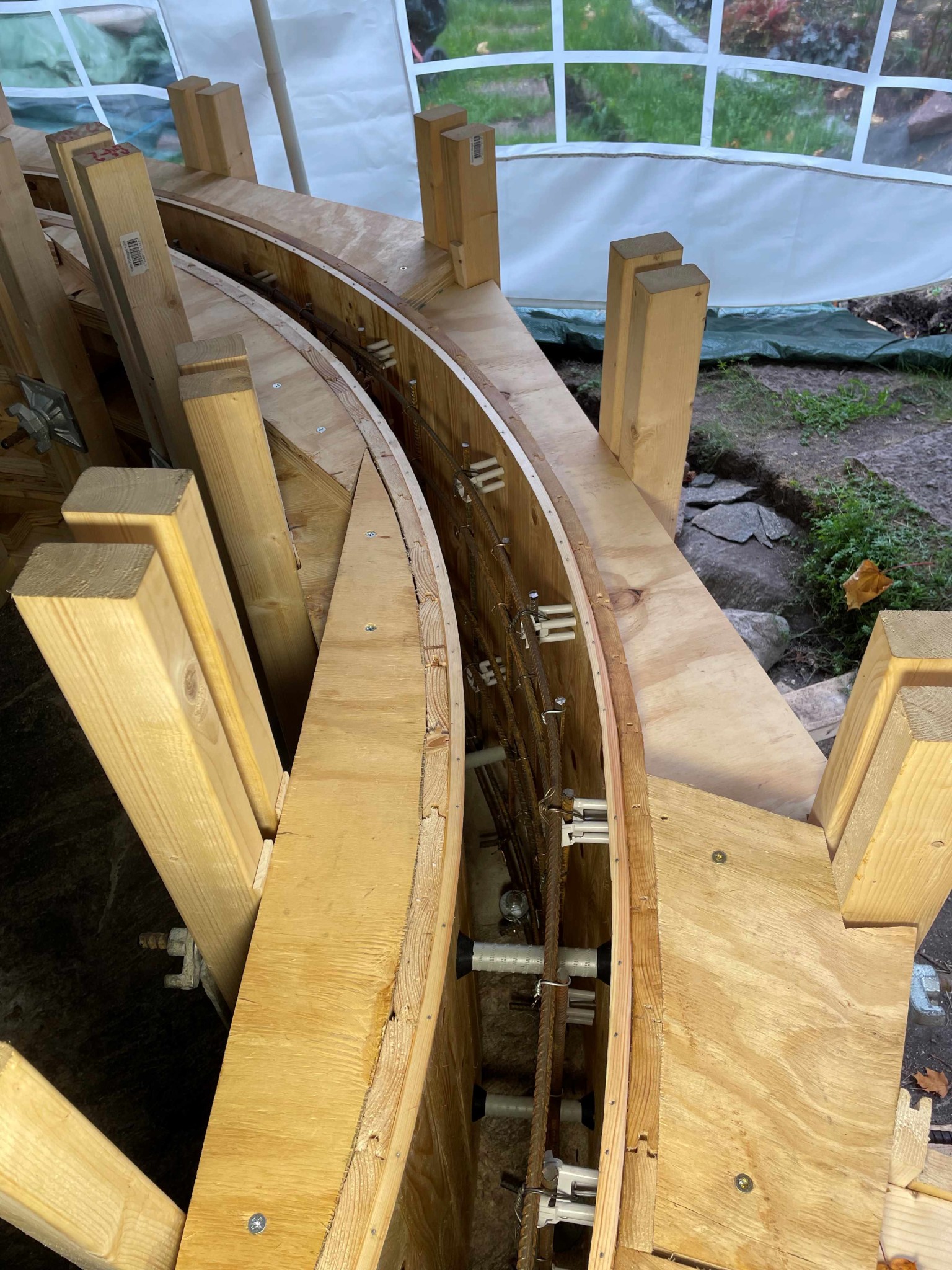

Ha, ha! Ja, av förklarliga skäl har vi som nybörjare lagt ned ofantligt många timmar på detta formbygge! Som tur är, är vi fortfarande gifta ;-) Vi tillverkade de rundade spikbrädorna genom att limma ihop plywoodskivor som vi sedan sågade ut cirkelsegment ur.

Hyr en vibrastav så att ni kan få ner betongen i botten och få bort alla luftbubblor.
Kan bara hålla med ovanstående, Bättre än fackmannamässigt :)
remrag
Japp, vibrastav får det bli!

Varför rostfritt om ni använder vanligt armeringsjärn? Lite som att kasta pärlor till svinen....
Ser fint ut ivarjefall, blir säker bra.
Nja, vi läste i några trådar här på forumet att själva förankringen i berget, helst skall göras med förzinkat eller rostfritt. Har för mig att logiken var att fukt/vatten kan leta sig in mellan berget och betongen, vilket gör att denna punkt potentiellt är utsatt för rostpåverkan (till skillnad från övrig armering som ju ligger "inbäddad" i betongen.

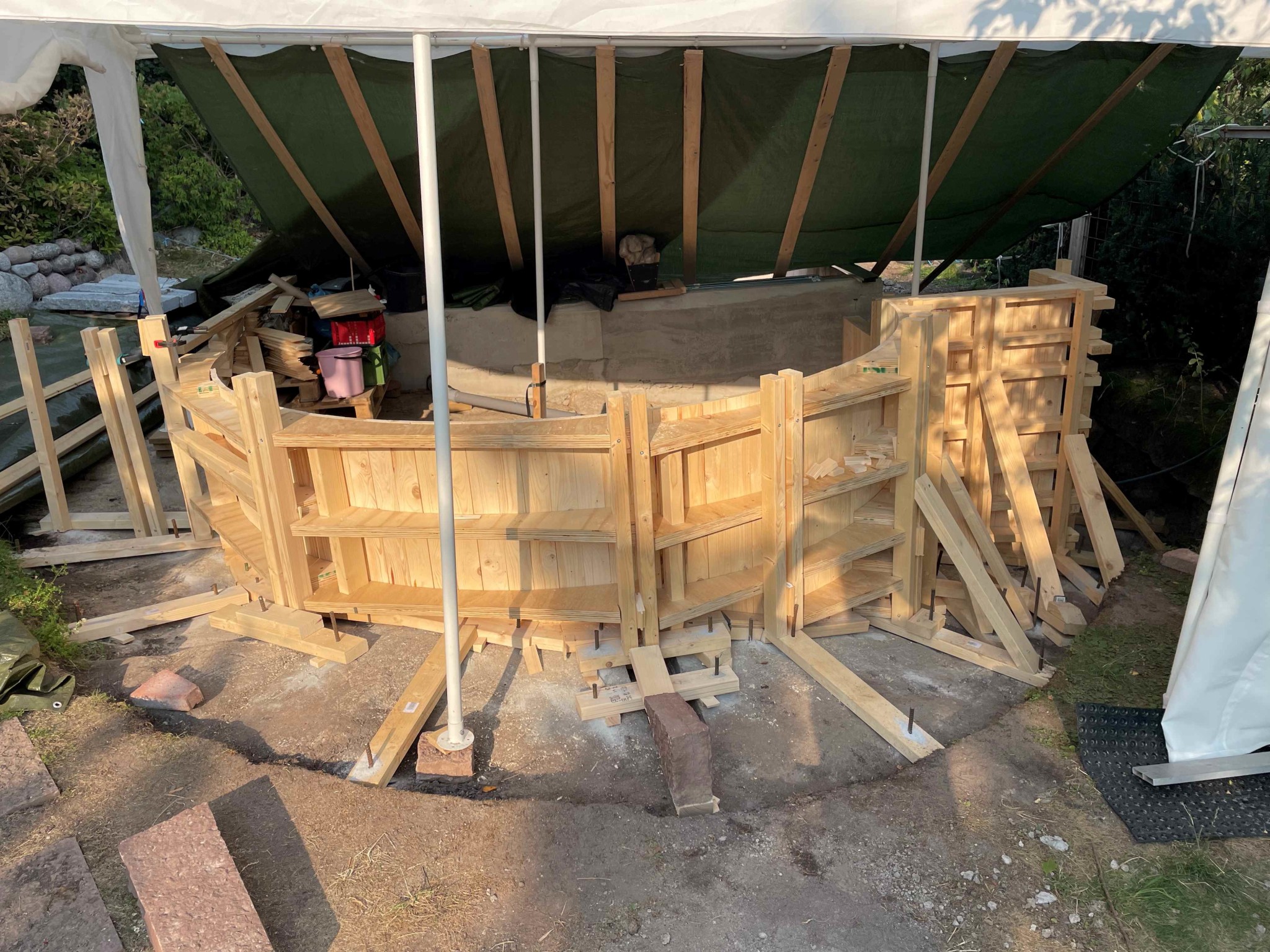

Det ser väldigt gediget ut: Håller med Stefan H! Det framgår inte om det är stöttor även på innersidan. Den är väl antagligen startar än utsidan men behöver kanske stöttor. Är dock inte någon expert på ämnet. Peter K
Ser väldigt noggrant och gediget ut! Är ingen murare men det "ser" ok ut! elegant med tvingarna genom muren i rör! Påhittigt eller det kanske är praxis. Så formen ser ut att kunna ta vikten och trycket av betongen gissar jag. Det är ju inte väldigt mycket betong. Det jag funderar på är hur väl formen sitter i marken/berget, det är svårt att se.
Tack, @Peter Kruse !
Det var faktiskt en av sakerna vi funderade över och det kanske är någon annan här som har kommentarer på detta!

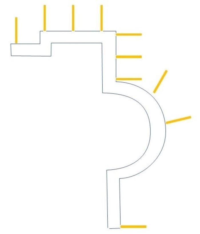

Anledningen till att vi endast satte stöttor på utsidan var av två skäl (Se nedan skiss på gjut formen uppifrån). Det ena var att vi tror att gjutformen, i kraft av sin utformning med vinklar och halvcirklar liksom stadgar upp sig själv. Halvcirkeln, till exempel, tror vi är nästan omöjlig att få att "falla" inåt. Dessutom är stöttorna rejält skruvade på utsidan i ströreglarna, så vi tror att de både stöttar utåt och inåt. Dessutom stöttar även formstagen också.
Det andra skälet var att vi inte ville skapa så mycket hinder när väl betongbilen anländer och man då behöver lite fri yta och hantera slangen från pumpbilen. Men, som sagt, jättebra om någon mer som verkligen har kunskap om formbygge kunde reda ut detta för oss glada amatörer!
Skiss av gjutform uppifrån med vinklar och halvcirkel, markerad med yttre stöttor.
Verkar mycket klokt! Betraktade storligen förvånat att "de" på vår marina förankrade de nya flytbryggorna med obehandlade, ehuru rejäla, kättingar. Jo de har nu snarare ersatts än bytts eftersom de praktiskt taget löstes upp av västkustens härliga saltvatten.
