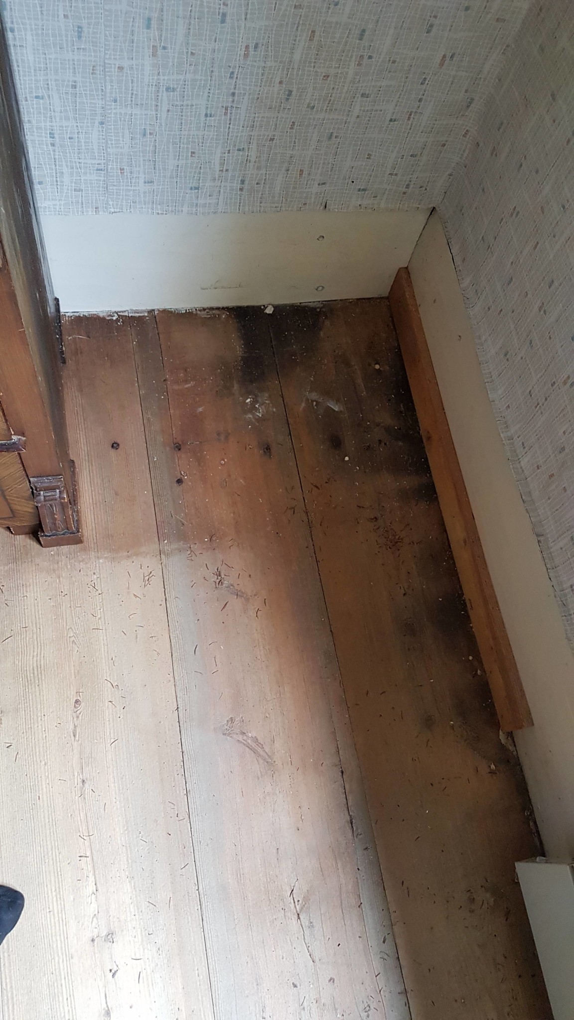

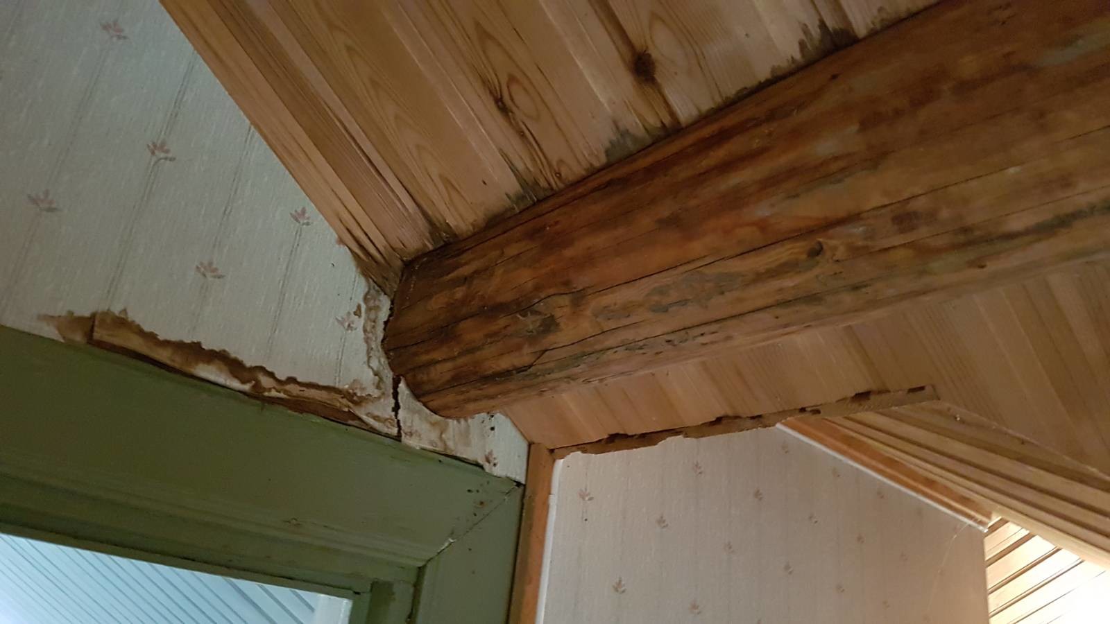

Det vi har sett är att taket har läckt på övervåningen. Vi kommer därför byta taket.
Tror du har helt rätt i att man borde inspektera grunden. Frågan är hur och vilket företag...Finns ingen lucka in men sådan borde väl helst tas upp.
Här är den tidigare takläckan. Men träet är inte mjukt. Tidigare ägare säger att det bara läckt där ett fåtal gånger "och inte blivit värre". Ganska dumt resonemang eftersom man ju inte vet hur det ser ut på insidan.
