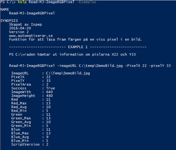

Har skrivt en Powershell funktion för att analysera innehåll i bilder.

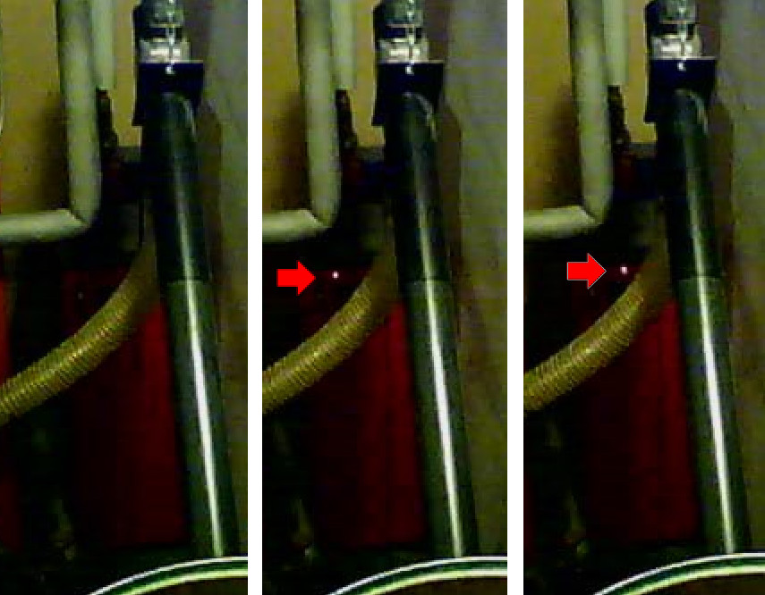

Har nu skrivit en Powershell funktion för att analysera RGB information på pixelnivå i bilder. Nyttjar den för att "se" när pelletsbrännaren har gett upp och elpatronen körs. Kan med en 300kr webbkamera utan fysisk åverkan på pannan larma och övervaka.
Genom att identifiera vart i en bild ( som i mitt fall från en webbkamera ) en viss pixel befinner sig kan jag se om en lysdiod är på eller av via script. Detta gör det möjligt att trigga olika system som Vera eller Telldus Znet med "färg"
All information om modulen på Automatiserar.se (All kod finns att ladda ner där eller på Github)
Genom att identifiera vart lysdioden befinner sig i bilden med X och Y Koordinater kan jag nu "se" med scriptet
Hoppas någon får nytta av det eller spinner vidare på konceptet
// Ispep
