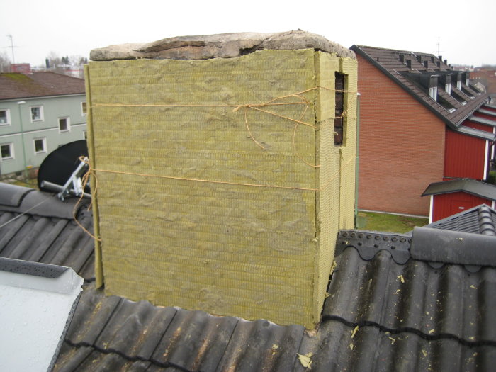

Det kan bli kondens mellan plåten och murningen men nästa bara om man eldar i den då skorstenen får stor temperatur skillnad om man inte eldar är det ingen större risk. Jag skulle inte oroa mej för det men sen kan man ju undvika kondens genom att klä skorstenen med isolering innan man plåtar in den men inte så många som gör detta. Finns säker något mer sätt för att undvika kondens men så som vi gör jämt:
Vi plåtade in vår skorsten alldeles nyligt och då fick jag höra att eftersom vi har insatskamin med insatsrör skulle det inte bli några problem.
Har ingen aning om detta är sant eller inte men vi får väl se om några år om man blev lurad
