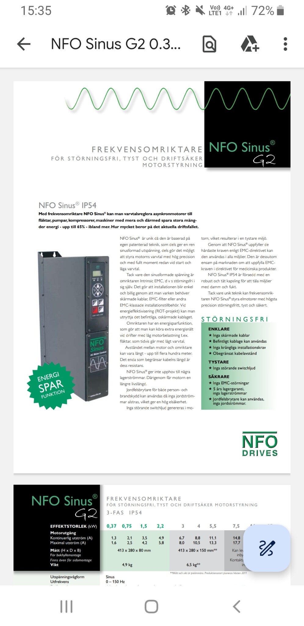

En NFO frekvensare installerade jag förra veckan. Eller, ärligt talat, bara monterade och drog fram kabeln för styrning, för sen blev resten framflyttat pga extern händelse.
Men nåja, anledningen till att denna frekvensomriktare valdes är för att kabeln upp till fläktmotorn är inte emc-tät, och svår att byta.
