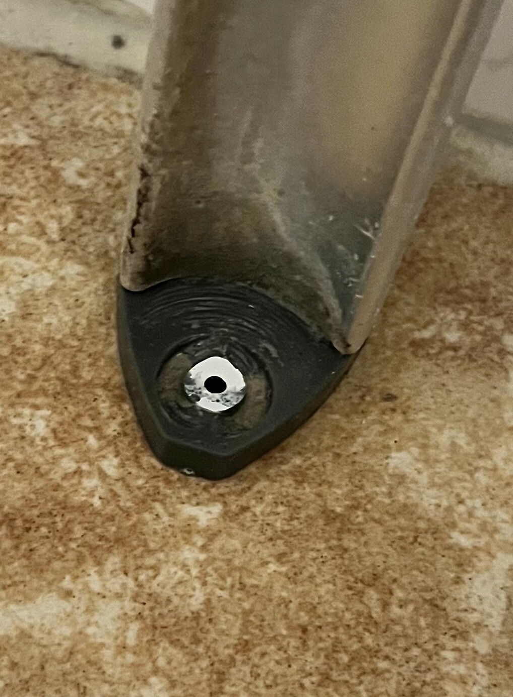

Har någon varit med om att golvfästet till en duschdörr har gått av?
Kan ju berätta vad som hände mig i förrgår. Kliver ur duschen med välvda svängdörrar och ska stänga till ena dörren. När jag tar tag i den så lossnar hela dörrfan från fästet i golvet och drämmer i klinkern med en glasexplosion som följd. Skärsår på handen, armen och ena foten. Bisarr känsla att stå där sprittsprångande med fötterna omgärdade av glas och skärsår överallt. Nåväl greppade en handduk och tog mig ut ur badrummet. Snabb ihoplappning av skärsåren och uppstädning. Det är då jag får bekräftat att piggen i golvet har gått av. Dvs, handlade inte om glaset utan om att aluminiumpiggen hade mattats ut. Dörren är ca 15 år av fabrikat HAFA typ Igloo , inget kvitto (förra ägaren som lät installera). Endast fritidsboende. Vad fan gör man? Kan man få ut på försäkringen, eller ställa HAFA till svars? Hade det varit i USA så hade jag stämt skiten ur dom. Hade det varit ett av barnbarnen så hade de skador jag nu fick på hand och arm hamnat på huvudet och kanske ögon i stället.
Hej Tommy! Hoppas du inte fick djupa sår. Verkar vara ett måndagsexemplar det där fästet. Har du tur har du en bra hemförsäkring som kan täcka en del av kostnaden för en ny glasdörr. J från Spångvägen.Tompaflax skrev:

Tjena Jonatan! Tack för omtanken. Det klarar sig nog med en i övrigt ärrad gubbe. Det var ett nagelband som rök så det paltade rejält. Annars mest ytliga ”repor”. Tänker mest på om det hade varit korta småbarn inblandade. Då hade det kunnat gå rejält illa.Jonatan79 skrev:

Råkade ut för liknande fel, men utan glasexlosion i fritidshuset. Förre ägaren hade installerat 2018. Gick inte att identifiera fabrikat. Förre ägaren trodde att den var köpt på Bauhaus.
I mitt fall var det armen som gångjärnstappem sitter i som gick av. Gick inte att hitta reservdelar. Fick bli nya dörrar.

Det blir nog helt nytt här också. Vågar fasiken inte den andra hänga kvar. Nu kan jag inte tänka på nåt annat än att den också ska dimpa i golvet.H hempularen skrev:Råkade ut för liknande fel, men utan glasexlosion i fritidshuset. Förre ägaren hade installerat 2018. Gick inte att identifiera fabrikat. Förre ägaren trodde att den var köpt på Bauhaus.

Jag har varit med om det där TVÅ gånger! Dåliga gångjärn är orsaken. Köpte en annan duschdörr med bättre gångjärn...
