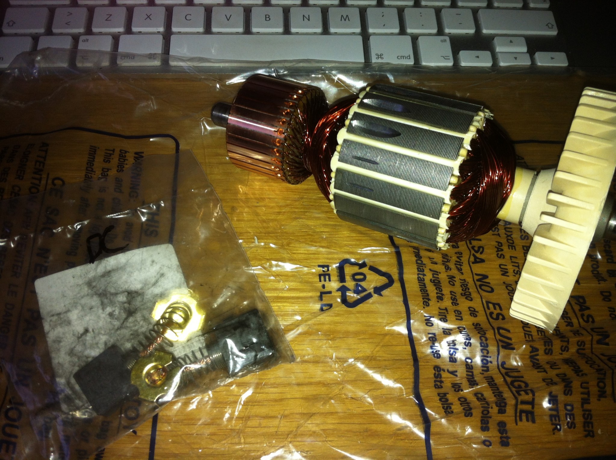

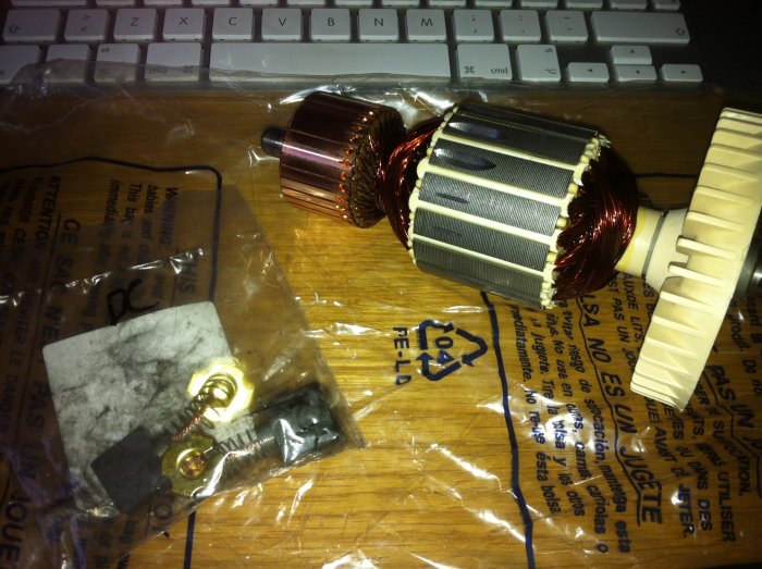

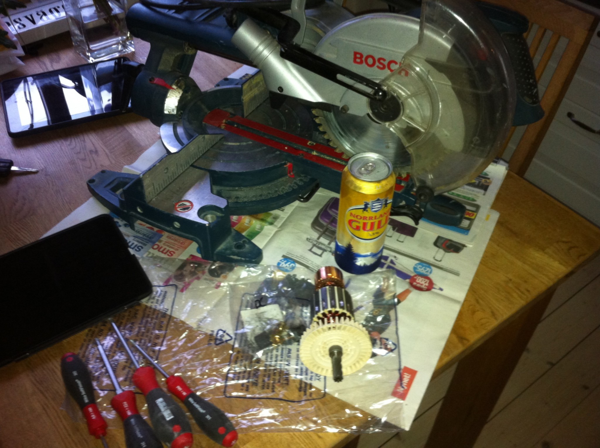

Jadå! Man borde ha tagit fler bilder - Stötte på patrull redan från start. Min iMac ville inte riktigt ladda upp bilder och jag var mer fokuserad på tidpressen innan tanten kom hem än att fota. :confused:
Så här såg det ut vid start:
Maskinen är ganska lätt att demontera och man behöver inte ens ta lös klingan för att byta ut hela motorn.
Nya fina grejjer!
Började med att ta bort en skruv som håller i knappsatsen för "Light" och "Laser". Sedan tre skruvar som håller motorhuset i armen - Efter det måste man pilla bort lasern då kabeln blir för kort, ett par skruvar där.
Sen kommer hela huset loss från maskinen och det är bara att sätta igång.

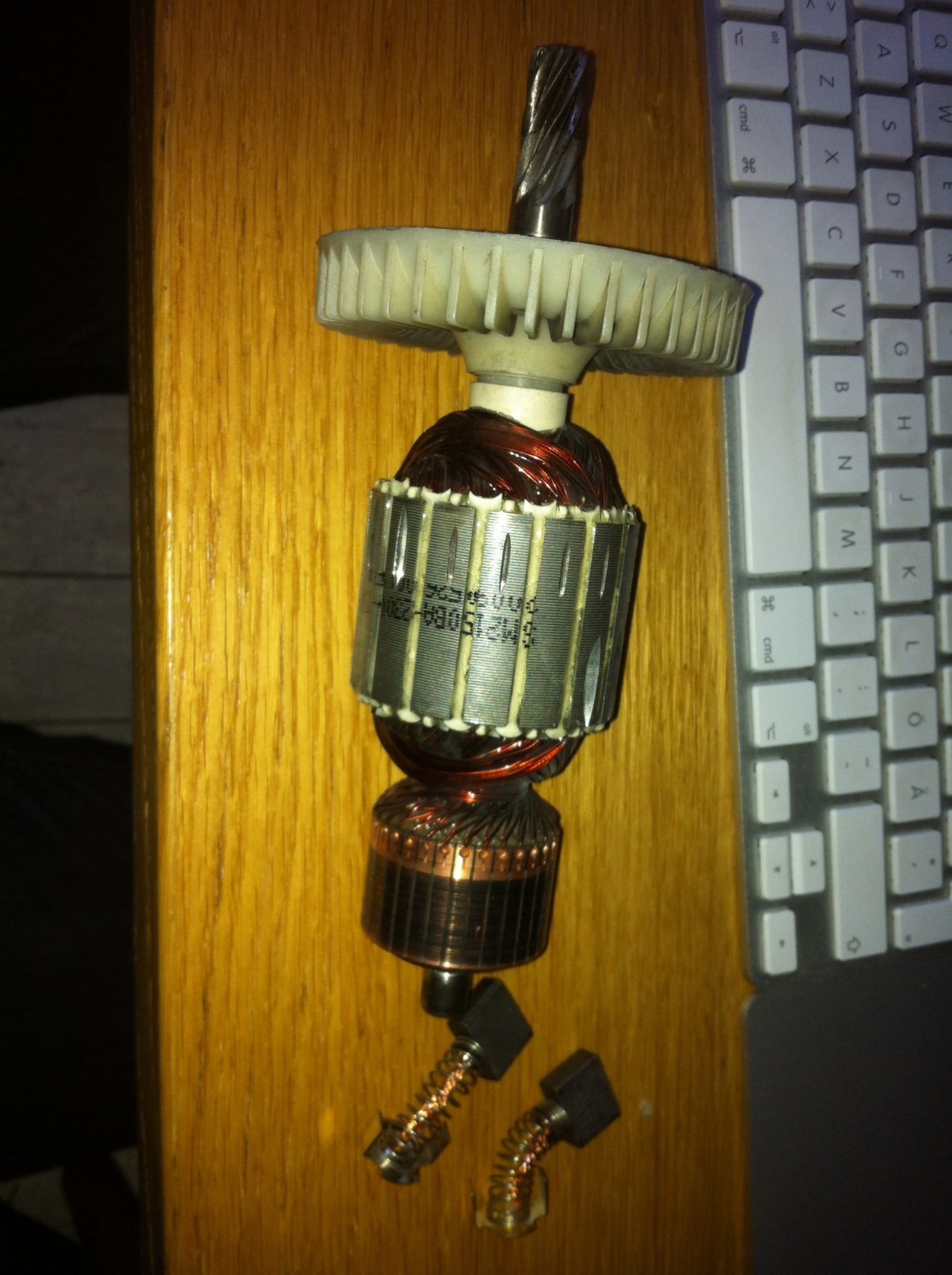

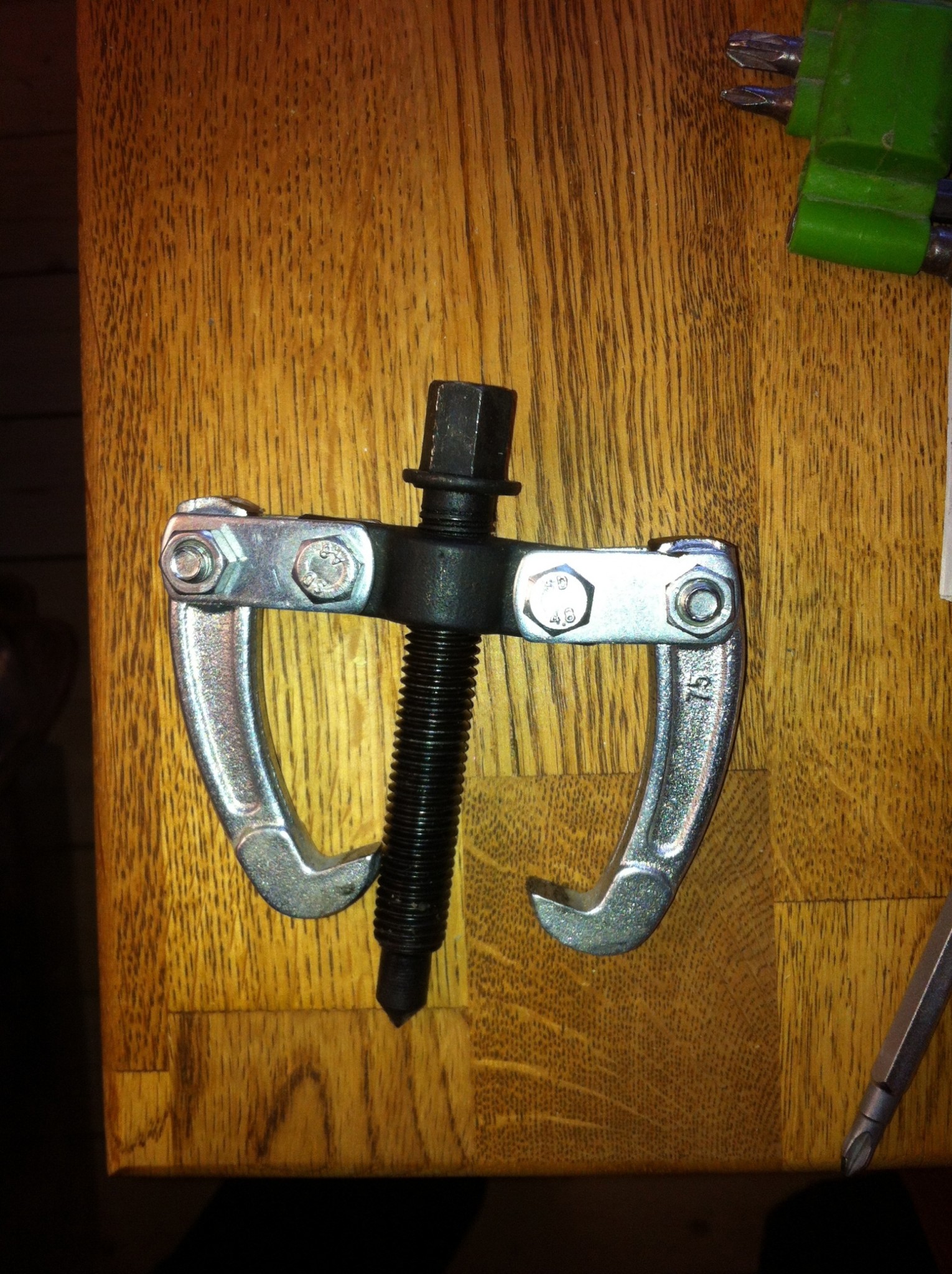

Monterade loss kolen och drog hela kollektorn ur huset. Där gick jag på patrull direkt då jag inte fick lös de två lager som satt på kollektorn.
Efter en hel del huvudbry fick jag gå lös på en Jula avdragare med rondellen för att få den användbar:
Före:
Efter:
Sagt och gjort - Drygt en timme för att demontera allt, 2 timmar att klia i huvudet gällande avdragaren, sedan en timme för att montera allt.
Beklagar verkligen att detta inte dokumenterades bättre...
Och här är skrotet som blev över! Är det någon som vill ha bättre begagnade kol så är det bara att hojta till.
Nu spinner hon som en katt igen! :wow:
