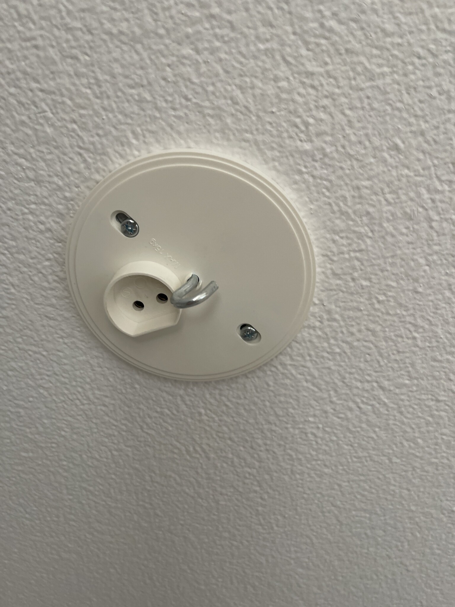

Jag har köpt en ny lampa som jag ska koppla in i ett uttag i taket.

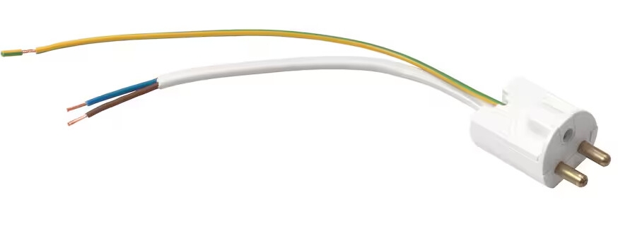

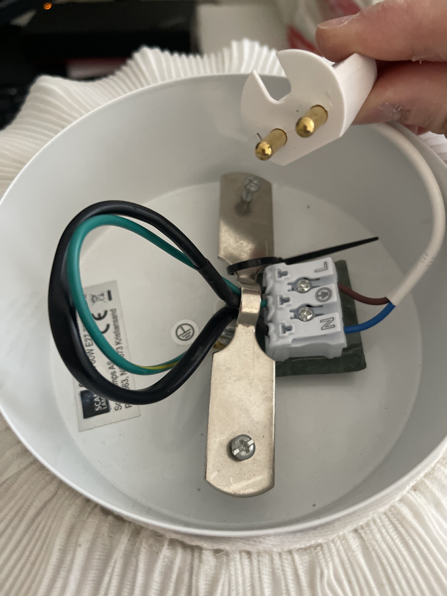

Uttaget ser ut som på bilden. Har en stickpropp med en brun och blå kabel som jag kopplar in i lampan på L och N (enligt bild). Är detta rätt eller behöver jag ett jordat uttag?
  • Takuttag med två skruvar och en krok för upphängning, visas ovanifrån.
  • Anslutningsbox med två guldfärgade pinnar och tre kablar, varav två är anslutna till L och N terminaler på lampan.
Bara "sätt i, slå på."

Ser ut som att du ska ha skyddsjord kopplad också (gulgrön ledare) på den kopplingen mellan fas och nolla.

Ska man vara petnoga så ska sladden och kontakten till den lampan vara med jordledare om den kanske senare flyttas till ett jordat rum. Men just här förändrar det inget i sak.

Tack! Men det funkar att använda den lamppropp med sladd som jag har utan jord?
Jo det fungerar som det är nu i ditt rum men om någon i framtiden flyttar lampan till ett jordad rum blir det väldigt fel.
