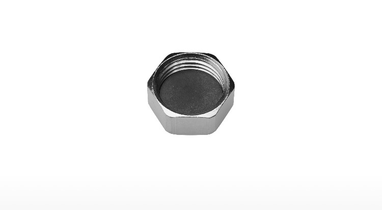

Går det bra att plugga en av utgångarna på fördelaren och utgången till diskmaskin ”ovan bänk” med en sådan här?
Om det gör vilken storlek motsvarar i så fall den jag skall ha? Måtten står i R10,R15,R20
Metallisk plugg för rörinstallation med R10, R15, R20 måttangivelser, diskuterad för användning i diskmaskinsutlopp.
Handyman 1 skrev:
[länk]
Snyggt. Standard är väl 1/2” på anslutningar då om jag inte minns fel så bör vara en R15 då

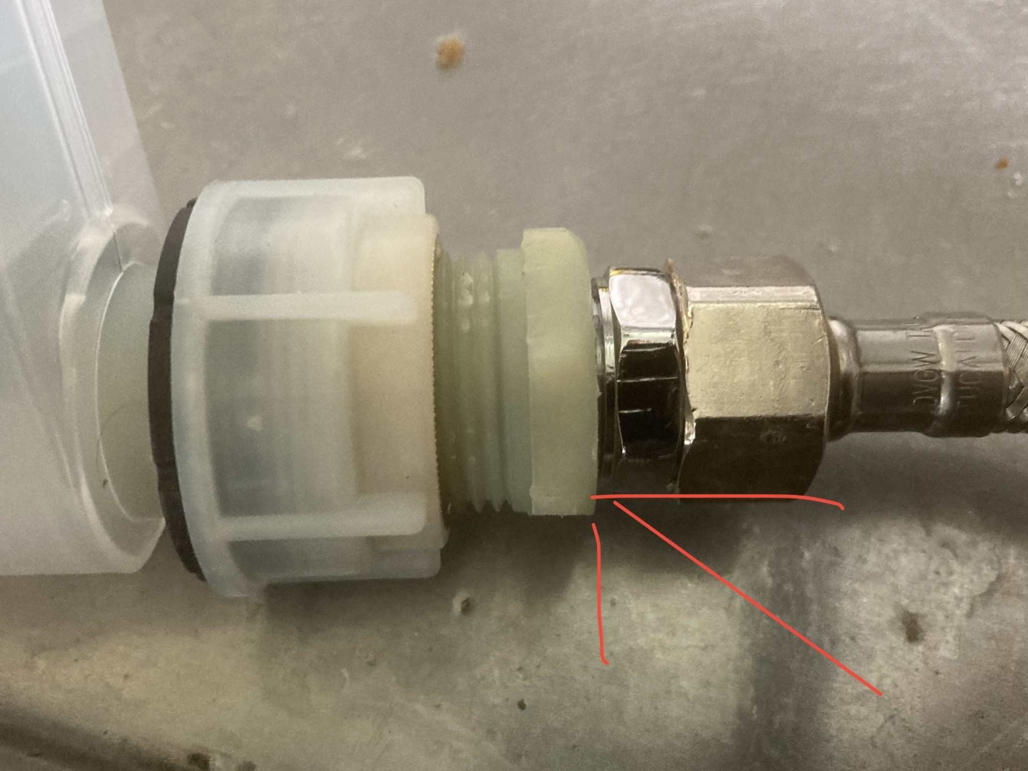

Hej, nu måste jag fråga igen. När jag sätter ihop denna vid diskmaskinen så får jag den ej att täta där pilen pekar (övergång plast/metall). Jag har en gummitätning liggandes där och har provat att dra om den 2-3 ggr men med samma resultat. Jag är rädd att ta i för mycket när jag drar eftersom det är plast.
Bör jag byta ut den mot en övergång i metall istället (tänker att delen till diskmaskinen som denna plastövergång sitter i har ju metallgängor även om överdraget är i plast) Plastövergång kopplad till metallrör med synlig gummitätning där röda pilar pekar på en potentiell läcka vid övergången.
, eller vågar jag dra för kung och fosterland trots att det är plast?
