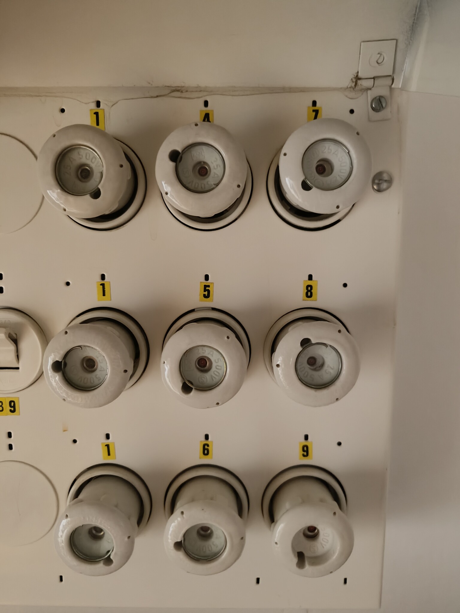

Jag menar alltså att jag tror att JFBn är enfas men att det är (mycket) troligt att lägenheten har trefasmatning. Jag har bott i en lägenhet med enfasmatning och då hade jag en grupp till spisen och två till allt annat. TS har nio säkringar i sin central. Brukar det vara så många om centralen är enfas?J J-banan skrev:
Men detta blir ju lite av en teoretisk diskussion då eventuell komplettering med JFB för hela anläggningen måste göras "genom" hyresvärden.
Kompletterande bild av proppskåp!useless skrev:

Håller med nu, siffrorna "1" på tre säkringar tyder på en trefasgrupp.

jonaserik: Det är en god ide att åtgärda det ändå då den skyddsåtgärden (Isolerad miljö) kan vara satt ur spel.
I isolerad miljö får inte en utsatt del och en främmande ledande del (som ett element) finnas inom räckhåll från varandra då de kommer kunna driva en farlig ström vid ett fel. Och främmande ledande delar måste vara isolerade. Det är nog lite si och så med både de sakerna.
Edit: Trådstartaren borde fixa en ny propphuv till säkring nummer 9. Den saknar beröringsskydd.
