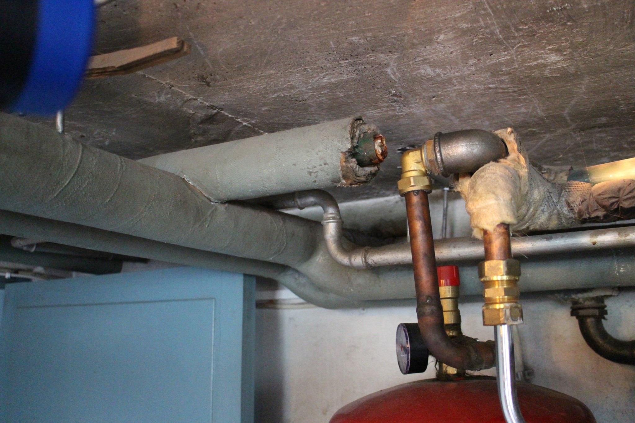

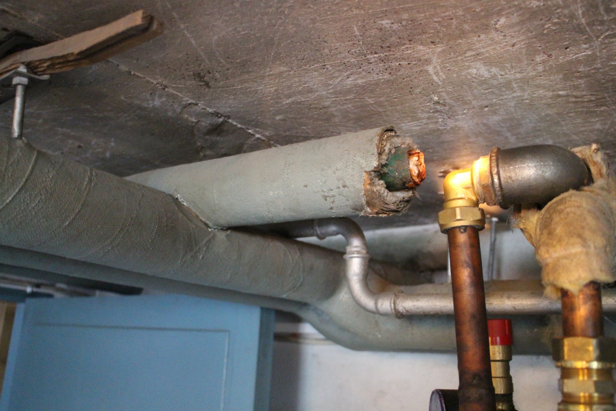

Jag har nyligen köpt ett hus byggt -56. Dumt nog så gjorde jag ingen besiktning. Nu kommer en som många säkert tycker en "idiotisk" fråga, men jag ställer den ändå: Har jag ingen ackumulatortank för vattenburen värme till elementen,eller är den inbyggd i pannan ? Jag kör med direktverkande el. Jag har en panna CTC 171 från 1977 med elbox. Elementen är av äldre modell med 2 rörs system och "slottsventiler" som inte ger någon riktig värme de blir på sin höjd ljumma. De tidigare ägarna har installerat en OSO varmvattentank, men den är väl bara till för kranarna vad jag kan förstå. Jag upptäckte ett kapat rör ovanför pannan som det droppar lite vatten från. Kan det vara till den saknade ackumulatorn ? Tacksam för all hjälp/tips jag kan få. Bifogar några bilder om det kan vara till någon hjälp.

Finns ingen anledning att ha tank i ditt system. Ack-tank använder man med värmepumpssystem för att jämna ut att pumpen jobbar på/av eller för att lagra energi från t.ex solfångare.

Det brukar sällan finnas acktank till så gamla pannor. Det finns dock en inbyggd varmattenberedare i pannan, på ca 150 liter. Då du kör med el, finns det inte heller någon anledning till att ha acktank. Om du däremot installerar ny vedpanna måste du ha tankar.
Det avkapade röret tror jag har gått till expansionskärl. Detta ser ut att vara utbytt mot tryckkärl istället.
